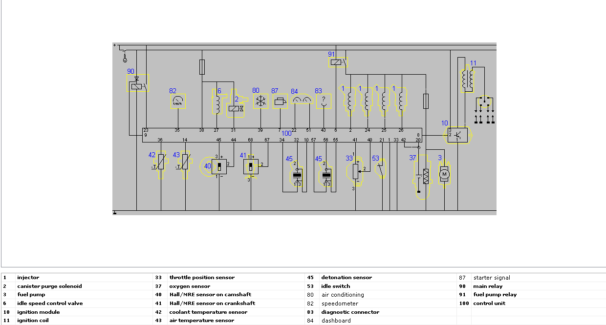

_NqKoI_ написа:Работата продължава събрах скоросната кутия с двигателяУтре живот и здраве ще се мушка в коша .. Но имам голям проблем който ме притеснява немога да намеря ел инсталация за АБФ... някой ако има на ум от някой друг двигател ли

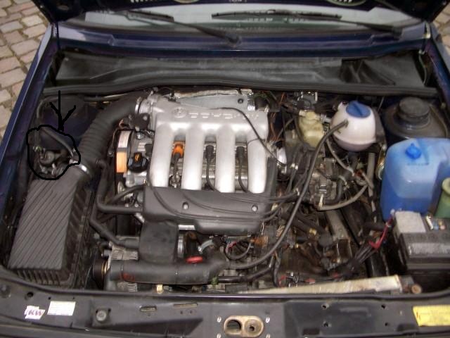

Едит: а това клапанче ли е какво е в ляво до филтърната кутия
