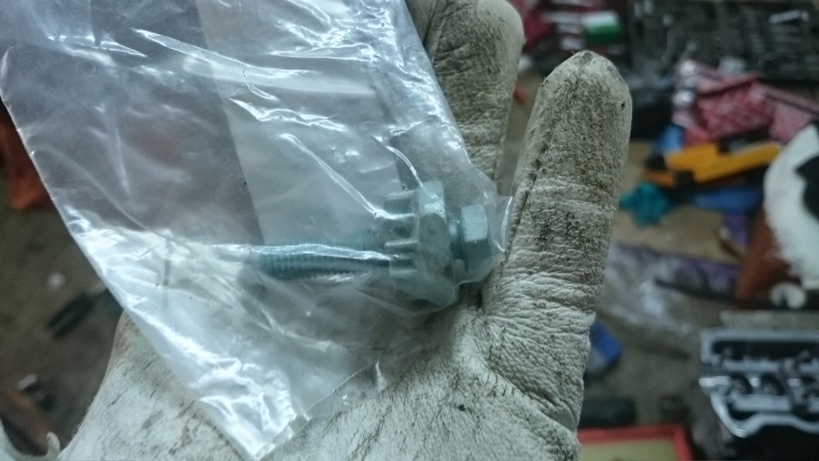

Задължително си купи ново колело! Комплект с болта е 40 - 50 лв. При монтажа челото и колелото трябва да са чисти и сухи (без масло), а болта преди да го навиеш му намазваш резбата и главата, където ляга на колелото. Стягането задължително 90Nm + четвърт оборот. И никакви лепила по резбата на болта!
После сменяй болта всеки път когато сменяш ангренажния ремък, и няма да имаш повече тоя проблем!

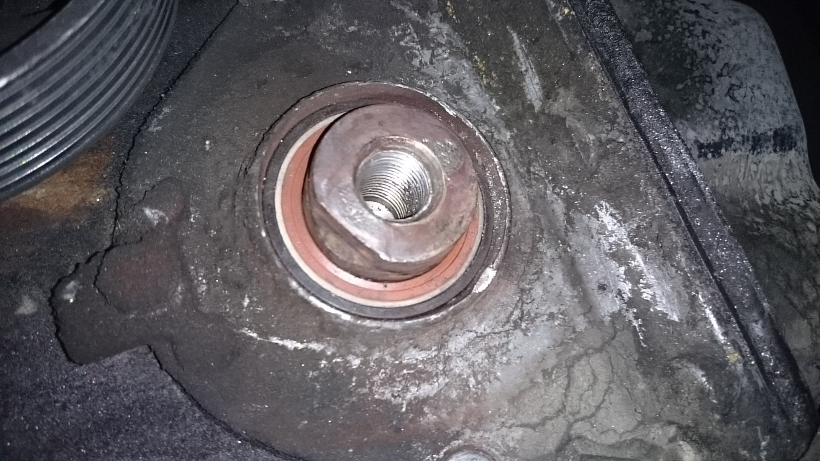

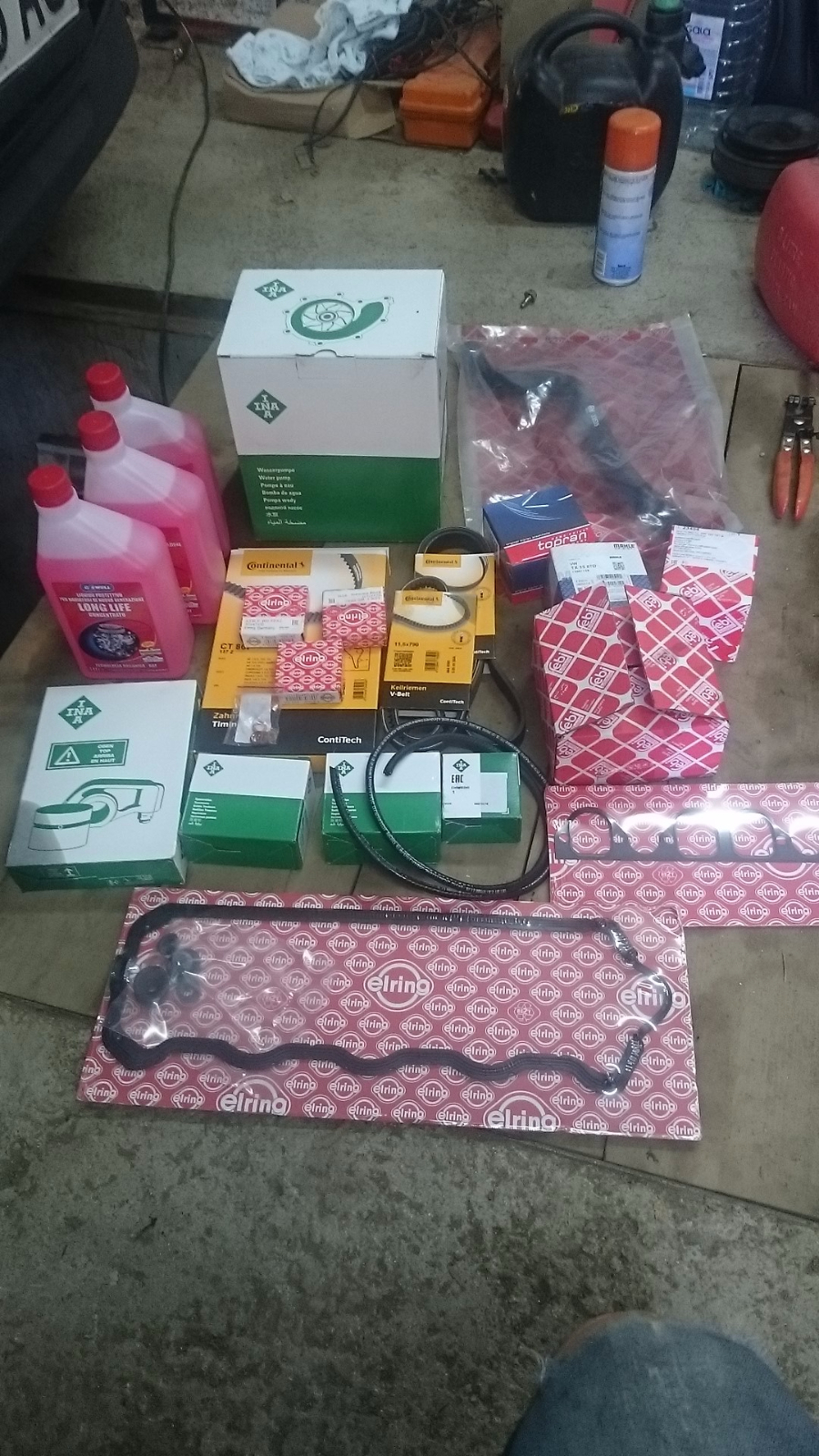

Малко със закъснение, но все пак да направим обобщение на ремонта, който ми се наложи на мен.
В следствие от биенето на колелото се къса болта, който го държи за коляновия вал.
Разглобих колата, свалих главата , оставих я на майстор.
Резултата е 4 криви клапана. Казах му на майстора да сменява и водачи и гумички за да може да съм сигурен, че всичко е наред.
Един приятел, стругар ми помогна много и с доста усилия извадихме скъсания болт от коляновия вал, като тук е момента да благодаря на колегата goppa , затова че ми услужи с безценното приспособление и успяхме да фрезоваме вала на място, без да се налага да доразглобя половината кола.

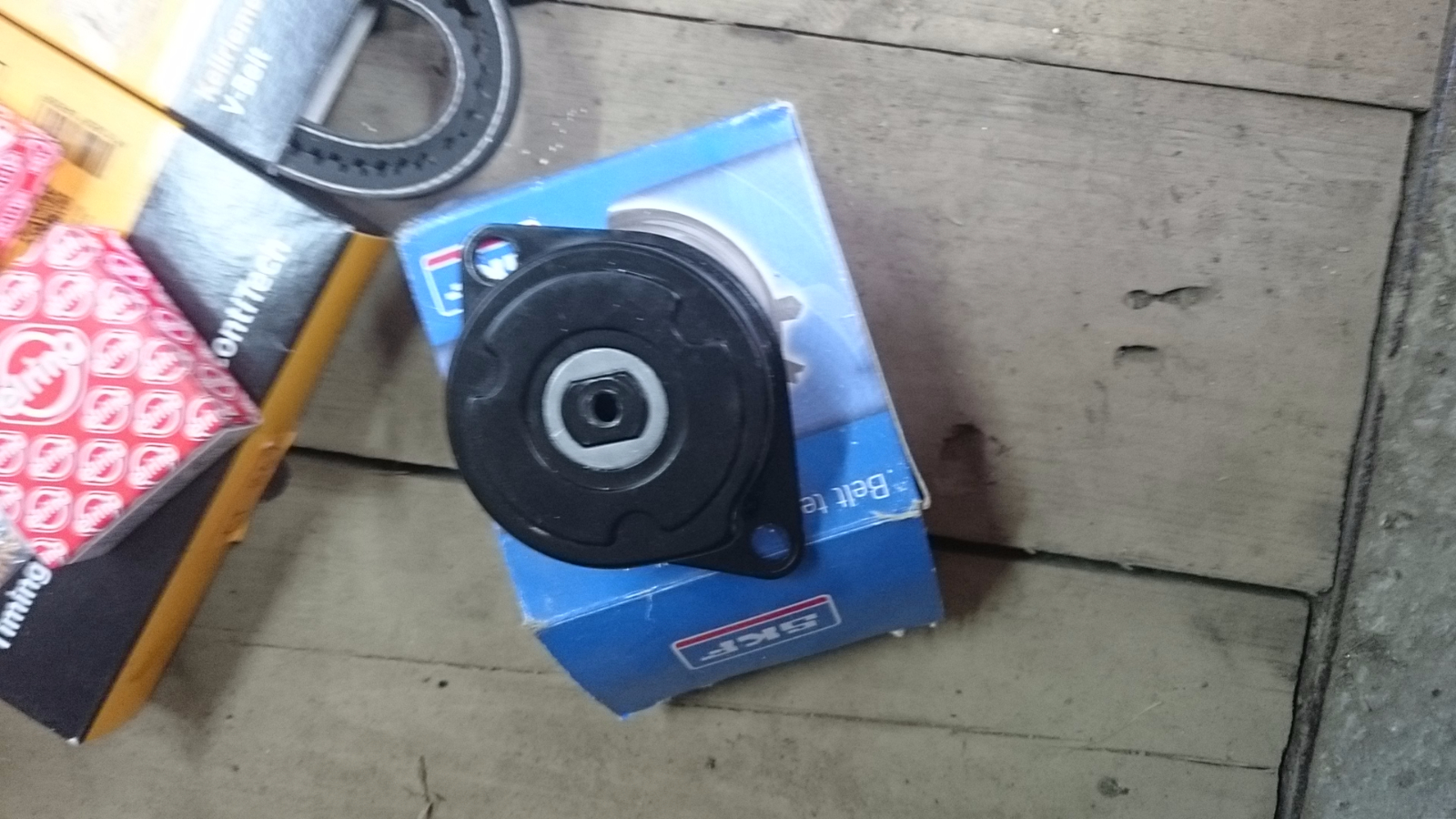

Реших, че след като съм го разглобил, че правя всичко от до и стигнах до поръчка на части:
- ангренажен ремък Continental, обтяжна и водеща ( паразитна ролка ) - Ina
- ангренажно колело комплект с болт FEBI
- водна помпа заедно с корпуса INA
- семеринги на колянов вал, разпределителен вал , междинен вал - ELRING
- хидравлични повдигачи INA
- пистов ремък и трапецовиден ремък Continental, ролка на рамото за обтегача INA, нов обтегач самото Г рамо - SKF
- гарнитури глава , капак на клапани ELRING
- рециклирана хидравлична попма + нова течност на хидравликата FEBI
- нов болт, който обтяга хидравличната помпа (на стария му се бяха изронили зъбите)
- терсмотат BEHR , пласмасови колена , гумени съединения до охладителя за маслото FEBI
- нови маркучи за към радиаторчето за парното FEBI
- Антифриз G12, ново казанче за антифриза
- масло кастрол 5W40 , маслен и въздушен филтър
Горе долу така изглеждат нещата събрани накуп

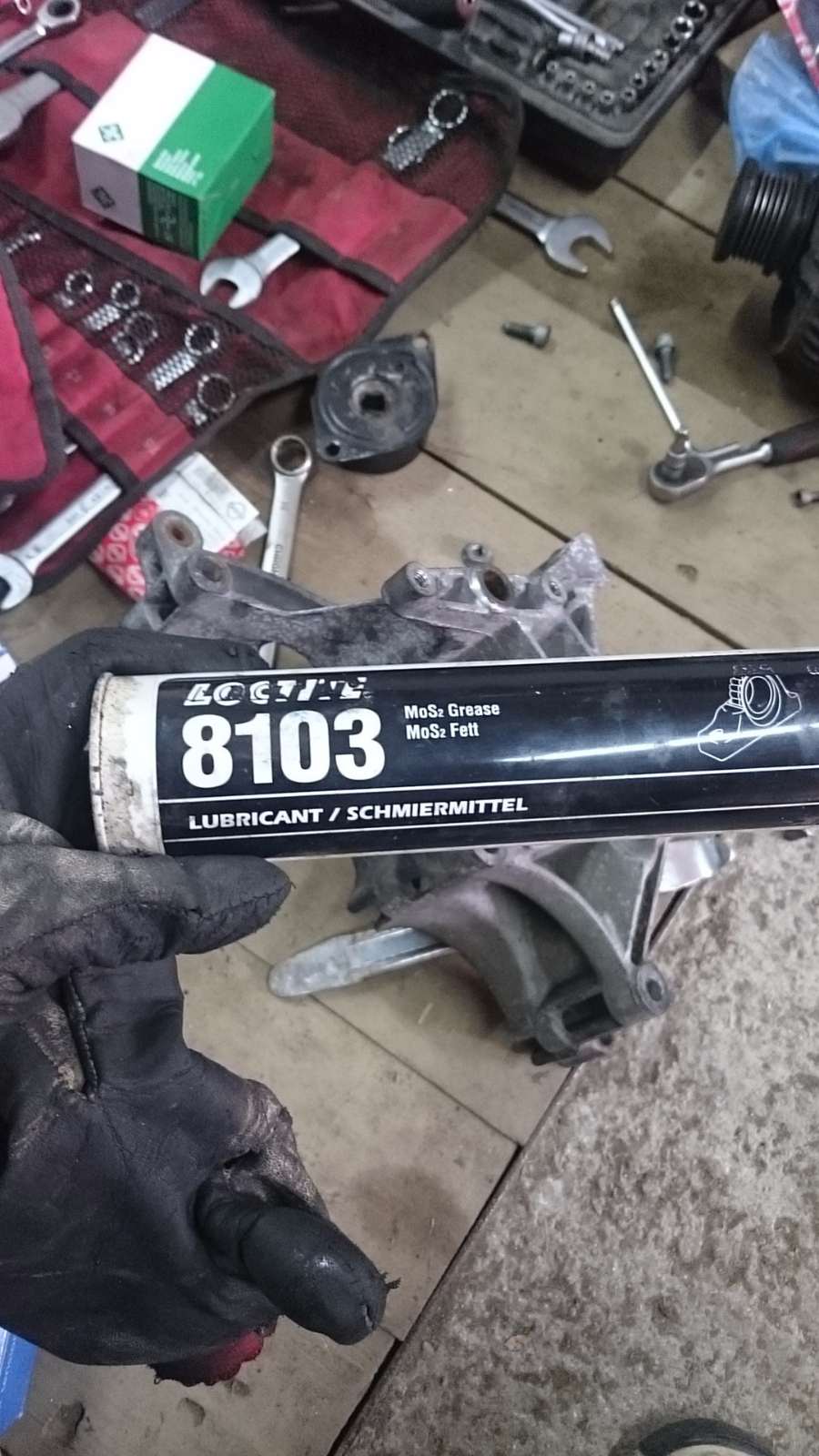

Водната помпа я поръчах комплект с тялото, което я държи към блока понеже там никога не съм правил нищо (8 години) , а искам след този ремонт да не разглобявам скоро отново. Сваля се алтернатор, компресор за климатик, както и конзолата, на която те стоят. Добър момент да направим ревизия на рамото, което обтяга пистовия ремък. Опитах се да намеря втулките, които се набиват в конзолата и лагеруват със Г рамото - уви сложна работа се оказа. Учудващо обаче моите се оказаха в отлично състояние, както и уплътненията им. Така изглежда рамото на след 22 години работа , за километри никой не може да говори.
Намазах го с грес Loctite 8103 и обратно на мястото

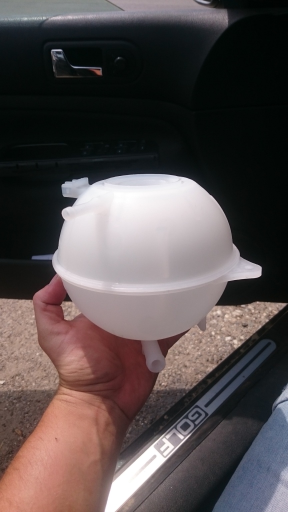

Казанчето за антифриза изглежда изключително странно
Донаредих нещата, налях течностите и дойде време за палене, като съответно колата трудно запали понеже бях свалял тръбичките на дюзите и имаше въздух в системата. Обезвъздушавам и палим.

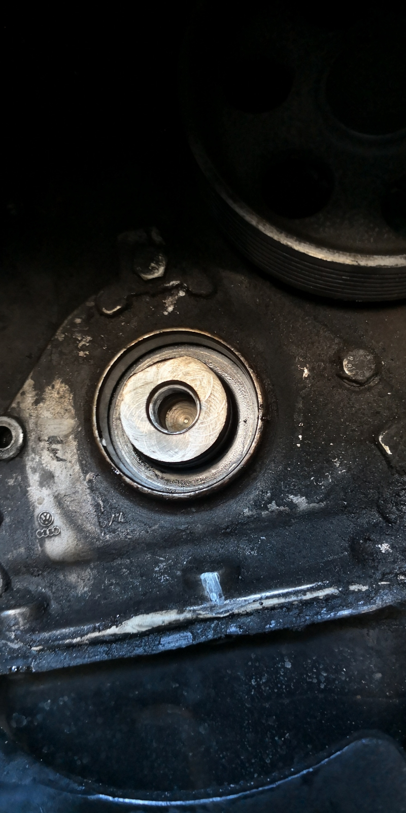

Здравейте,
Аз също имах проблем с разхлабено колело на коляновия вал на Sharan 1.9 TDI 110 к.с. 2000г.
Ползвах фрезата на goppa ,за да челосам шийката на вала.
Монтирах ново колело (намазано с Loctite 638) с нов болт и нов семеринг.
След ремонта изчезна мятането на демпферната шайба.
Изпращам снимки преди фрезоването на вала и след фрезоване .
Много благодарности на goppa за помощта.
