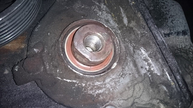

Явно колегата не е разбрал, че е скъсан болта. Иначе е лепен с Loctite 262, който дори и при здрав болт е труден за развиване.

Видях че е скъсан. просто коментирам лепенето.Колкото до разпробиване на скъсани болтове, не ми е чуждо.

Колеги благодаря за помощта! Болта е изваден успешно без да успеем да нараним резбата на коляновия вал.

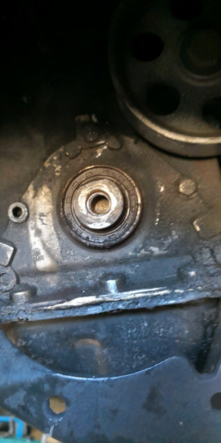

Гарчев, освен челото има ли други щети по вала? Подбита ли е шийката по която се центрова колелото? А засечката?

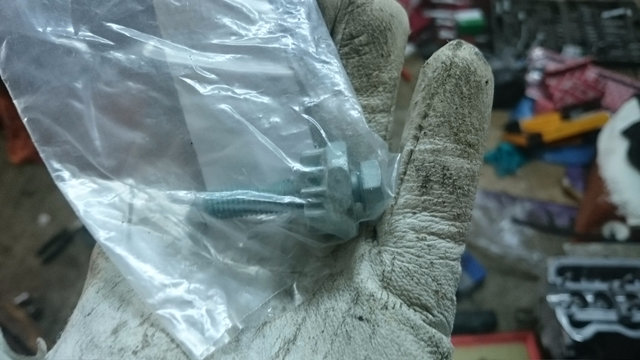

Задължително си купи ново колело! Комплект с болта е 40 - 50 лв. При монтажа челото и колелото трябва да са чисти и сухи (без масло), а болта преди да го навиеш му намазваш резбата и главата, където ляга на колелото. Стягането задължително 90Nm + четвърт оборот. И никакви лепила по резбата на болта!
После сменяй болта всеки път когато сменяш ангренажния ремък, и няма да имаш повече тоя проблем!
.Гарчев, освен челото има ли други щети по вала? Подбита ли е шийката по която се центрова колелото? А засечката?

По засечката на вала има лека следа от нащърбване, но главния проблем (според мен), е че самото колело не ляга плътно на шийката на вала. След като наложих новото го разбрах.
От горе написаното , да разбирам че си намазал с лепило само периферията на болта и резбата, която минава в самото колело (един вид да уплътни хлабината между отвора на колелото и самия болт) ?
goppa написа:При монтажа челото и колелото трябва да са чисти и сухи (без масло), а болта преди да го навиеш му намазваш резбата и главата, където ляга на колелото. И никакви лепила по резбата на болта!![]()

Garchev написа:По засечката на вала има лека следа от нащърбване, но главния проблем (според мен), е че самото колело не ляга плътно на шийката на вала. След като наложих новото го разбрах.
Ако само се завърта лесно не е проблем. Но ако можеш да го плъзгаш по равнината на челото ще ти е трудно да го стегнеш без биене. При мен беше точно така. И поне час си играх да го центровам.

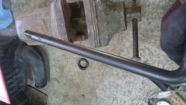

Един приятел, стругар ми помогна много и с доста усилия извадихме скъсания болт от коляновия вал, като тук е момента да благодаря на колегата goppa , затова че ми услужи с безценното приспособление и успяхме да фрезоваме вала на място, без да се налага да доразглобя половината кола.

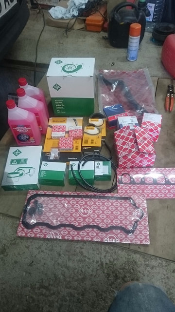

Реших, че след като съм го разглобил, че правя всичко от до и стигнах до поръчка на части:
- ангренажен ремък Continental, обтяжна и водеща ( паразитна ролка ) - Ina
- ангренажно колело комплект с болт FEBI
- водна помпа заедно с корпуса INA
- семеринги на колянов вал, разпределителен вал , междинен вал - ELRING
- хидравлични повдигачи INA

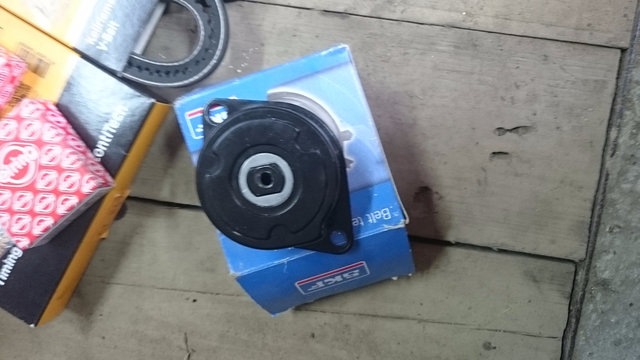

- пистов ремък и трапецовиден ремък Continental, ролка на рамото за обтегача INA, нов обтегач самото Г рамо - SKF
- гарнитури глава , капак на клапани ELRING
- рециклирана хидравлична попма + нова течност на хидравликата FEBI
- нов болт, който обтяга хидравличната помпа (на стария му се бяха изронили зъбите)
- терсмотат BEHR , пласмасови колена , гумени съединения до охладителя за маслото FEBI
- нови маркучи за към радиаторчето за парното FEBI
- Антифриз G12, ново казанче за антифриза
- масло кастрол 5W40 , маслен и въздушен филтър
Горе долу така изглеждат нещата събрани накуп

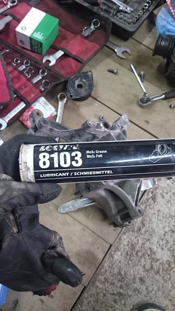

Намазах го с грес Loctite 8103 и обратно на мястото

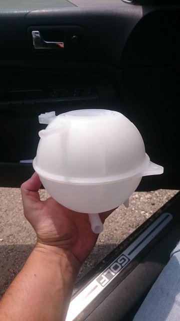

Казанчето за антифриза изглежда изключително странно

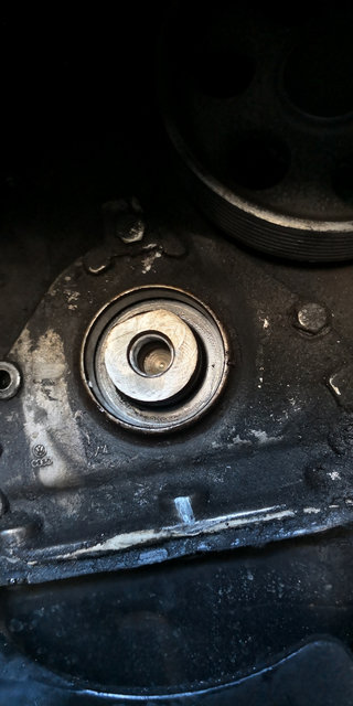

Здравейте,
Аз също имах проблем с разхлабено колело на коляновия вал на Sharan 1.9 TDI 110 к.с. 2000г.
Ползвах фрезата на goppa ,за да челосам шийката на вала.
Монтирах ново колело (намазано с Loctite 638) с нов болт и нов семеринг.
След ремонта изчезна мятането на демпферната шайба.
Изпращам снимки преди фрезоването на вала и след фрезоване .
Много благодарности на goppa за помощта.
