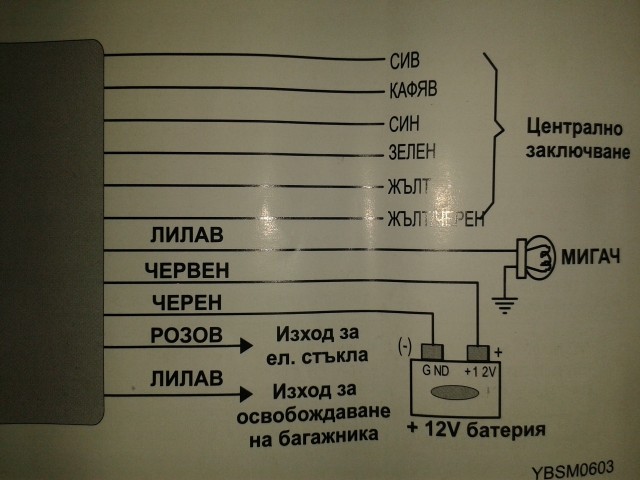

Мнениеот vladkoo4 » Чет 16 апр 2015 15:38
колеги бихте ли помогнали и на мен да си свържа модул с дистанционно към централното колата е ауди а4 1.8 adr 96г. писах във форума на ауди но така и не получих отговор много ще съм благодарен ако някой помогне да го свържа мигачите и ел стъклата ги вързах само с централното не мога да се справя ето и схема на самия модул
