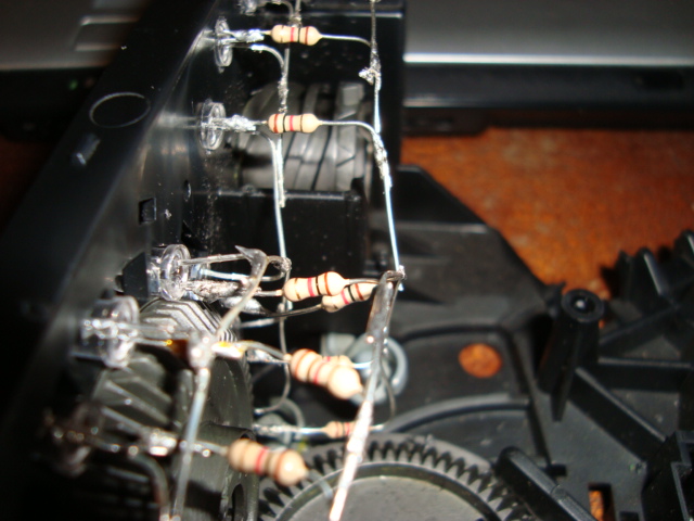

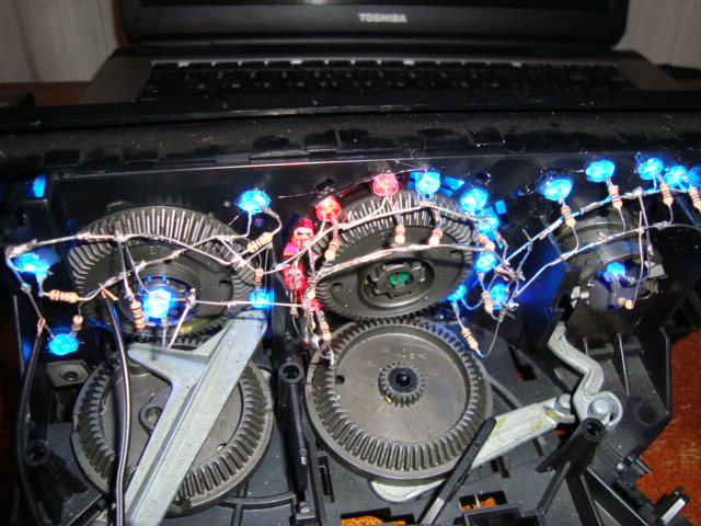

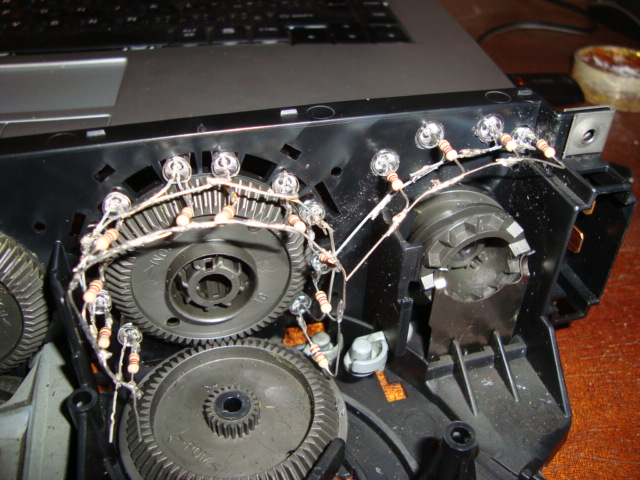

zdravko_jett написа:преди поже4е от 6месеца си напражих таблото с бели диоди обаче ми свети акто одрязано до средата свети по силно и надоло по слабо,диодите ги поставях както е показана на германския саит. накакви предложения д аимате колеги аккво д анаправя.мисля че накъде имах смимка ако не съм е изтрил ще е кача д апокажа как свети
Както ти е километража и ти си му сложил светлодиоди от горе,сложи и от долната страна.,но трябва да направиш дупчици за светлодиодите на еднакво разстояние както са ти отгоре,и ще се оправи светлината.

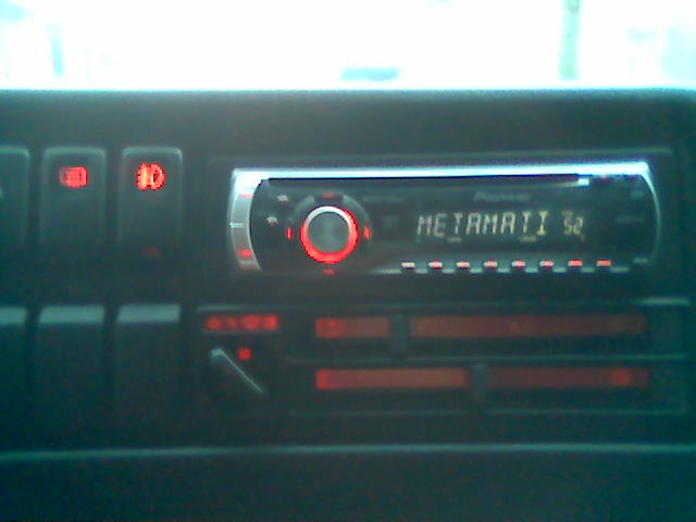

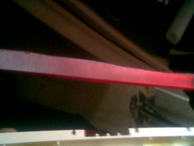

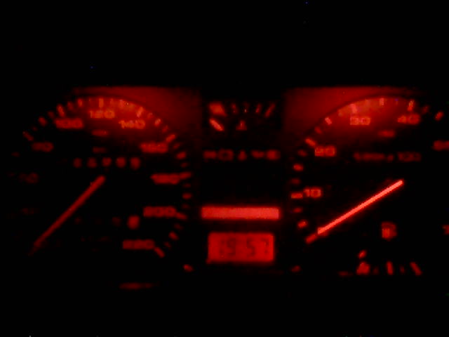

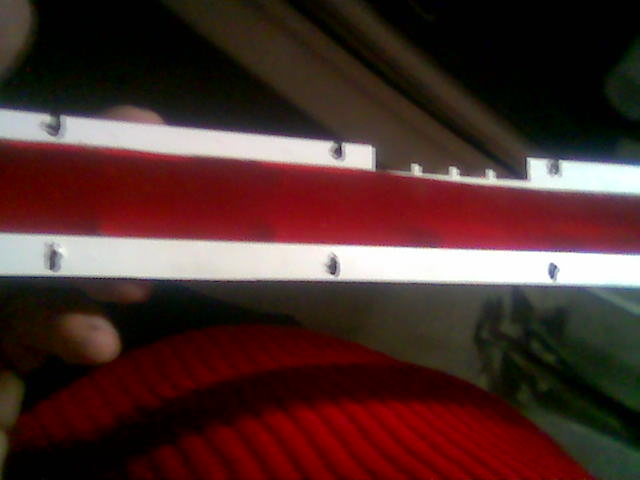

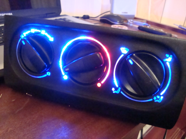

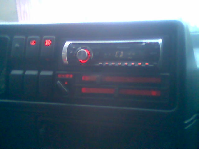

денс паравихме таблото на един приятел червено, ето и амлко снимков материял ,извинявам се за лошото качество на снимките ама толкова снима тела. таблото свети напълно еднакво на всякъде ,то не е правено с диоди а с чрвена пластмаса понеже купихме един 3ти стоп с 28червени диода и изрязахме червената пластмаса на стопа за таблото и стана супер(стопа сртуваше 5лв) има 28 диода червени.и ми се струва че при червеното цифричките и рисунките на панела на парното се открояват и забелязват мнгоо по добре от колкото при моето а моето е със сини диоди там е по като размазано

супер е станало

изрязана светлина се получава защото процепа е много тънък и пуска светлина само до половината.... аз на моето табло разширих процепа и сега не е така рязко очертано... също сложих светодиодите на 2 реда за повече разсейване.... сега съм намислил да облепя отвътре бялата пластмаса с самозалепващо алуминиево фолио.... върховете на светодиодите също съм изпилил :-)

zdravko_jett написа:таблото свети напълно еднакво на всякъде ,то не е правено с диоди а с чрвена пластмаса понеже купихме един 3ти стоп с 28червени диода и изрязахме червената пластмаса на стопа за таблото и стана супер(стопа сртуваше 5лв) има 28 диода червени.и ми се струва че при червеното цифричките и рисунките на панела на парното се открояват и забелязват мнгоо по добре от колкото при моето а моето е със сини диоди там е по като размазано
Мойто също свети в червено и свети по същия начин като на снимката(говоря за парното),без да съм му слагал червена пласмаса.Просто сложих широкоъгълен-светодиод,който разпръсква светлината на по-голям ъгъл.

Колегата е прав за процепа.Но вместо да пилиш светодиодите, по-добре си вземи широкоъгълни-светодиоди.По-добре ще стане.

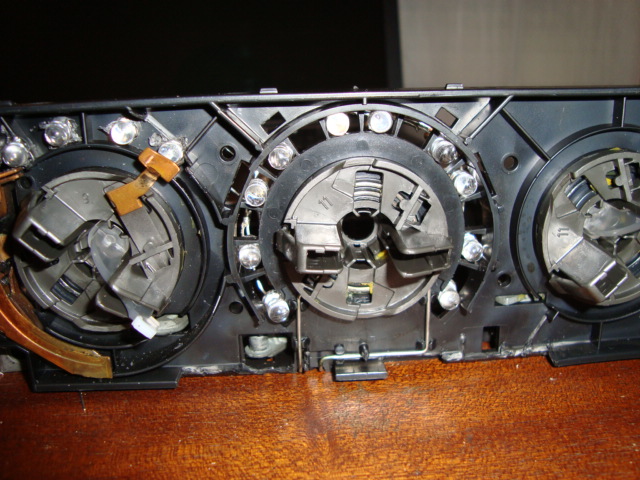

Ефекта е добър :applause: ,обаче виждам много "Голи" проводници!Да не ти направи проблем ,Колега?

ей го решението топло силиконче :mrgreen:

Не знам интериорното осветление каква защита има, но като даде на късо изгасва веднага. Спираш пускаш и пак работи :wink:

това за защитата и аз съм го забелязал. А за колегата с топлия силикон, тръкни с шкурка светодиодите отпред :wink:
