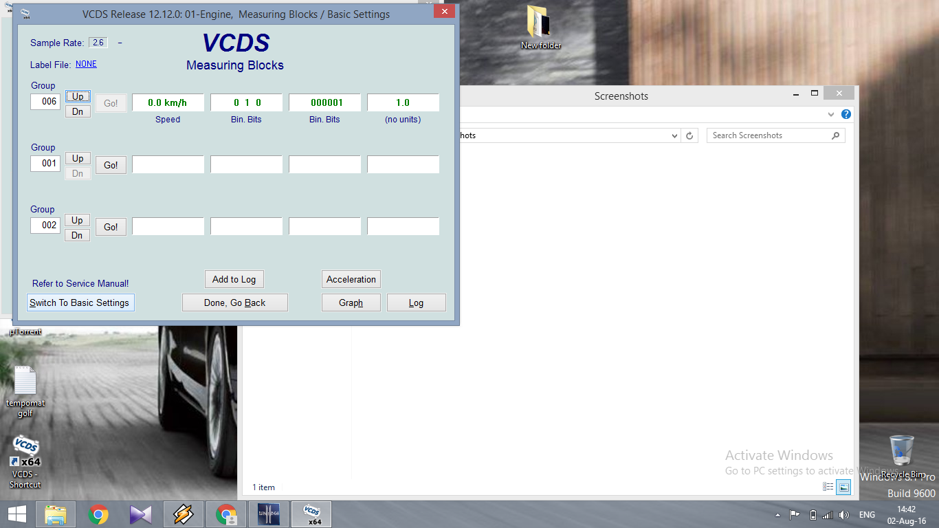

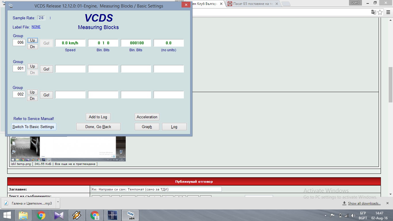

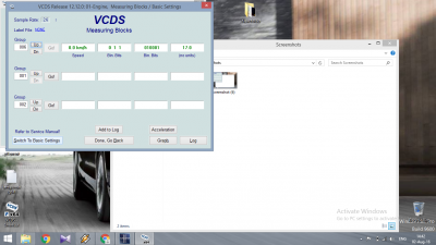

Здравейте Колеги.Искам и аз да си сложа темпомат на моя голф 3 тди 1.9 1з мотор.Стигнах до някъде но темпомата не тръгва ако някой може да ми помогне ще съм му много благодарен ето и няколко снимки.При съединител нищо не се променя.Използвам лостчето за МФА
при изключен темпомат
при натсната спирачка
при включен темпомат
при сет
при ресет

Колега, я си погледни стоп-машинката на спирачката и ми кажи колко кабела излизат от нея и какви цветове са ?

кода на мотора е 1з стоп-машинката ми е с 2 кабела червено-черен и червено-жълт

От сега ти казвам, че ти липсва един кабел от стоп-машинката до ЕКУ-то. Утре ще погледна схемите и ще ти кажа кое къде ще трябва да свържеш.

Колега, я провери дали имаш стоп-машинка и на съединителя, и ако имаш - какви кабели излизат от нея.

да колега имам стоп-машинка на съединителя,кабелите са червебо-бял и кафяво-син
