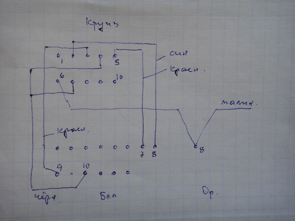

Здравеите колеги, от днес и аз се радвам на екстрата темпомат на моя Passat 1.9tdi AJM 2000г. Благодарности на всички които са споделили своя опит ту, и помагат на мераклиите да си поставят сами тази екстра, кефа от краиния резолтат е голям. Аз също се чуствам длъжен да споделя това което научих. Информацията която искам да сподела е за Пасат б5 след 1998г с 15 пиновата бяла букса. Тъи като много търговци предлагат комплект за Пасат-лост за темпомат с кабели ,които са за Голф 4 ,какъвто си купих и аз. В такъв случаи кабела трябва да се преправи понеже пиновете са различни.
Тук ще намерите схема по която да си преправите кабела:
https://www.drive2.ru/l/288230376152036828
С мултицета си проверрявате кое каде върви, маркирате си кабелите след това режете пиновете и слагате правилните, които предварително сте си ги взели от някъде. Аз си взех бялата букса от една автоморга за 2лв.След като сте сглобили кабел за Пасат почвате да деиствате по процедурата от 6-тa страница.

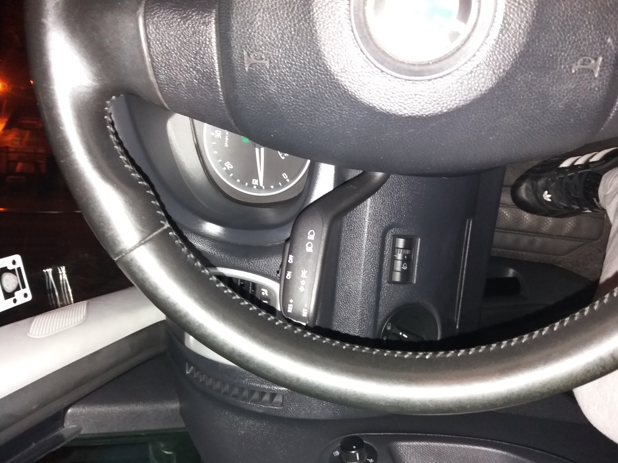

Здравейте колеги, инсталирах си един от тези лостове по 70-80лв. които се продават в момента в интернет, всичко е точно работи си перфектно с изключениена това, че не ще да ми връща лоста за мигача след завой. Колата ми е с вградено ESP, ако има значение. Изчел съм цялата тема, но като моя проблем не видях. Свързах се, разбира се с колегата който ми го продаде който ме посъветва със сглабяне и разглабяне да успея един вид да го нагодя, но за съжаление нищо не стана. Единствената ми идея е да пробвам само лоста да бъде трансплантиран от новия на моя оригиналния ключ. Въпросът ми е дали някой е правил подобно нещо и дали ще стане?

А при свален лост,като натиснеш бялото палче,връща ли се?

Да, ръчно си работи, малко трудно, но инсталирано не. Тук съм снимал как го изпуска, така да се каже.
https://youtu.be/kGWmSQQOZ-c
Според мен нужното усилие за да го изключи е по-голямо от нормалното и на видеото се вижда.

Като сглобиш двете лостчета и ги нанижеш на пръта,не ги набутвай до край.Остави няколко мм луфт между таблото и тогава стегни скобата.Аз когато монтирах моя се наложи да ги свалям,защото ми щракаше нещо докато въртя волана.При мен това помогна,дано да имаш късмет....

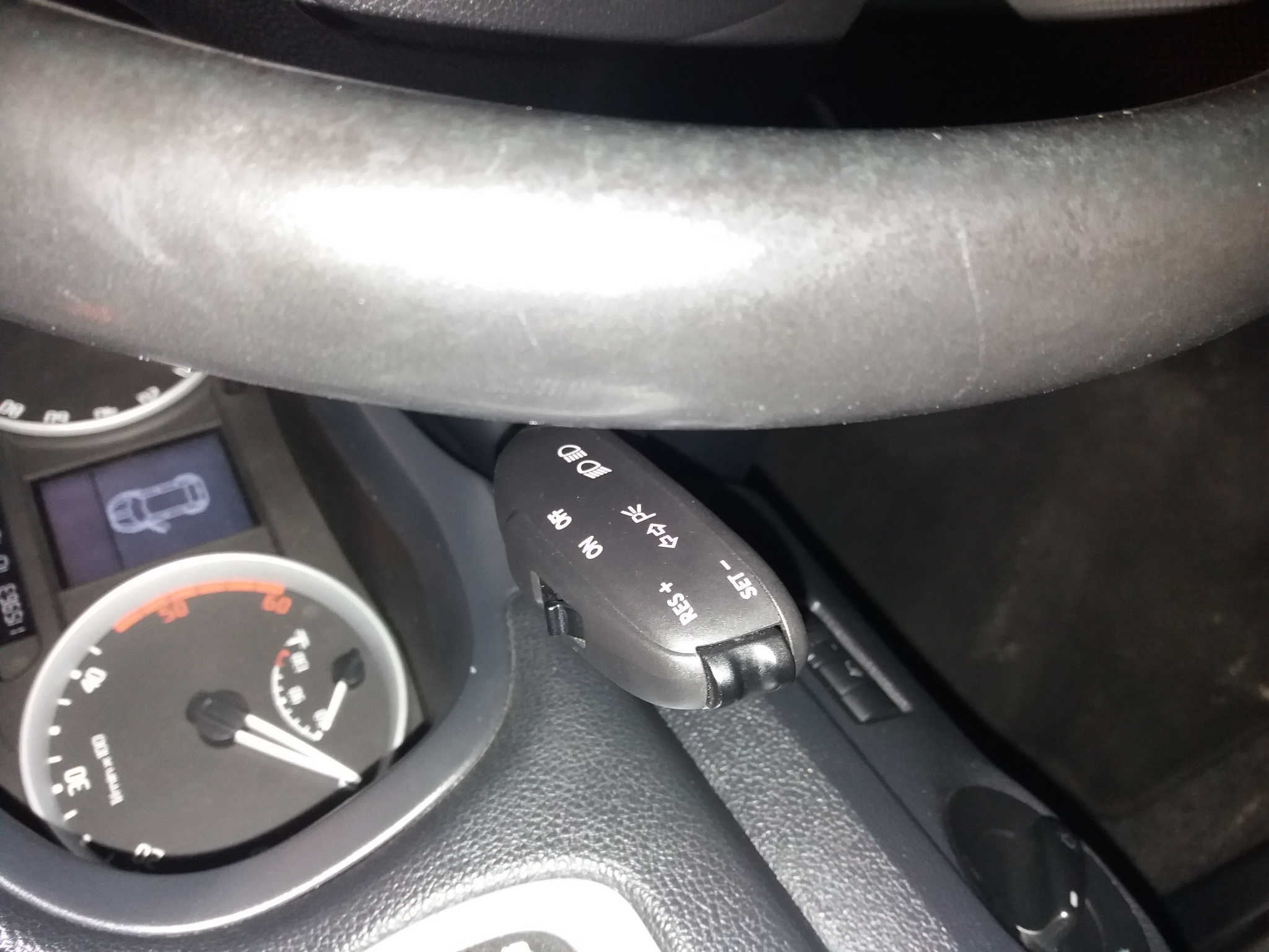

Колеги, интересуваме тази шкода дали е с темпомат?
Каквото и да натискам нищо не се случва. На лоста за чистачките са бутоните за бордовия компютър. Обаче си нямам и на идея за какво са бутони на лостчето за мигачите,ако не за темпомат

С темпомат е лоста,но мисля трябва да вдигнеш поне 60 км мисля беше и тогава да натиснеш копчетата + или - .Моя запаметява скоростта в момента на актевирането и с всяко натискане вдига или свалаля запаметената скорост с 3км.Ако нещо не можеш да го нагласиш гледам че си от Варна,а там е един от най големите майстори специално на шкода.

Да от Варна съм! Натисках лоста и с доста повече от 60 км. Но няма никаква реакция или някаква индикация. За iffidik ли говориш колега?

Вдигаш над 30 превключваш ключето за темопмата на ON след това натискаш SET- и пускаш газта.
Ако не сработи, провери дали не е изгорял някой бушон или някоя стоп светлина.
Ако фабрично си с обикновени крушки на стоп-свтлините, провери дали не са заменени с диодни. При някои коли (примерно моята), ЕКУ -то взима минус точно през стоп-свтлините, и ако изгорят или ги сменя с диодни, темпомата ми не тръгва.
