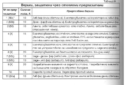

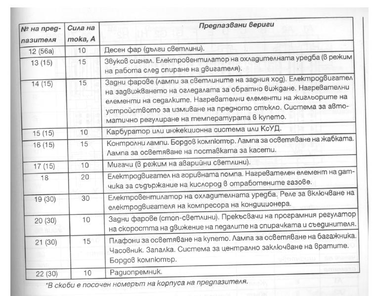

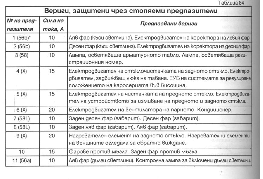

Да колега аз го проверих 3-тия бушон си е отишал.
Но все пак мерси за помоща с тея таблици
:beer
