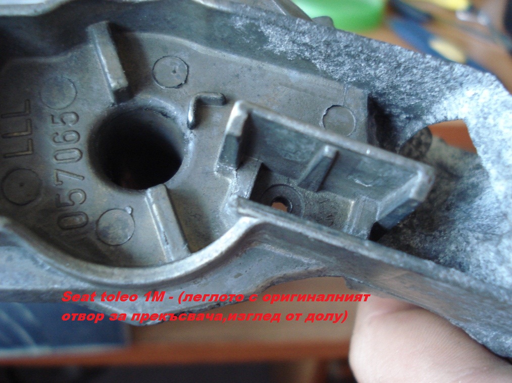

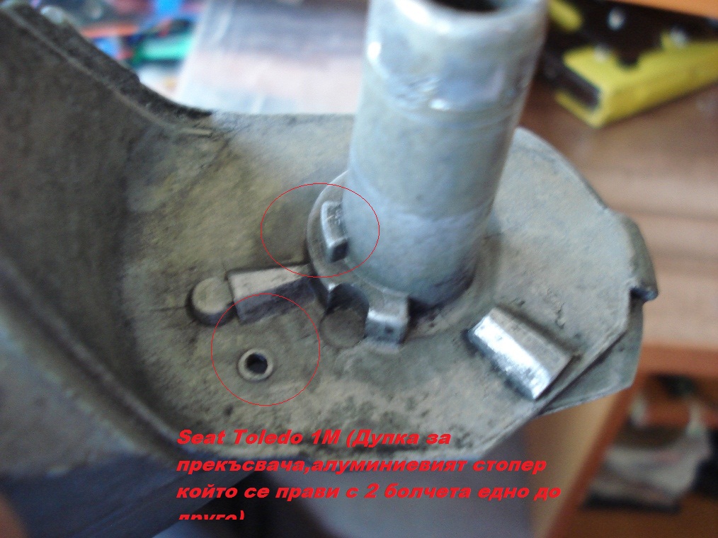

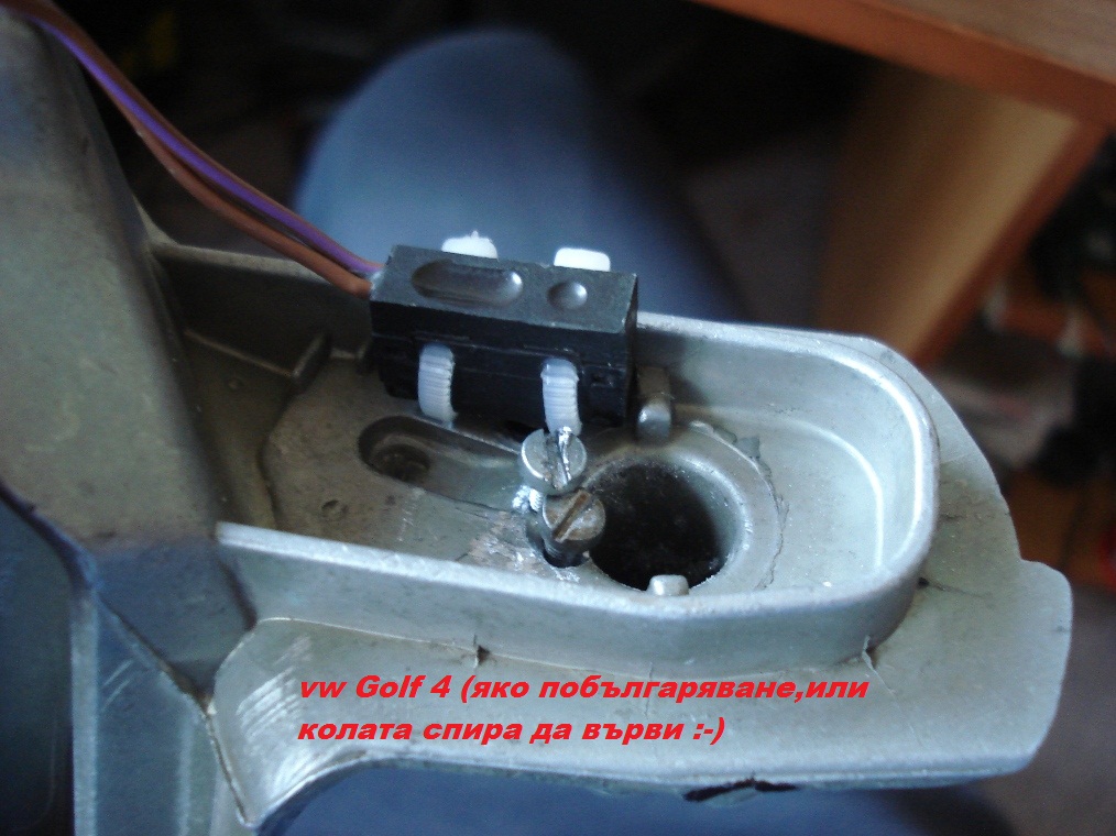

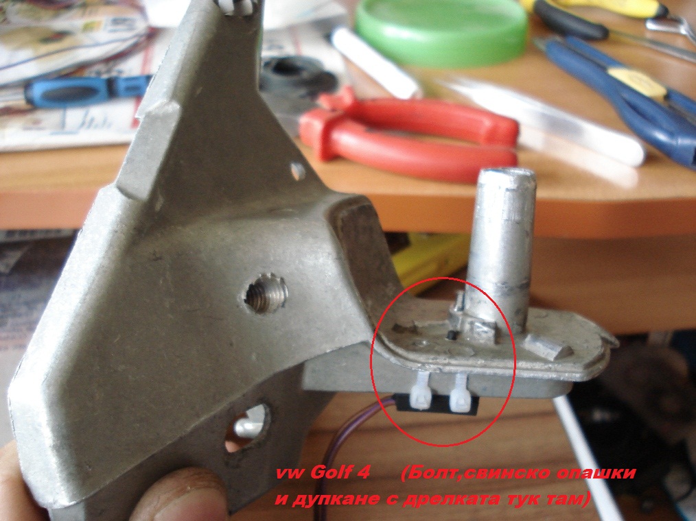

Днес се заиграх с огледалата който си купих от един Seat Toledo,с идеята да ги сменя с тези на 4-ката.
Е да,ама не...
Казах си какво пък толкова,нали си направих малкото дясно на голямо огледало (пак въртях стойки,разглабяне сглабяне)
Е да ама не...
Трябва си преправяне.Премества се едно микро ключе,което играе ролята на изключвател ако огледалата са прибрани ръчно и трябва да се изработи "стопер"-зъб който да спира огледалото за да не удари стъклото при затваряне на огледалото посредством електромоторчето.
Нещата така или иначе ще се случат,просто ще трябва да мине малко повече време!Ще направ снимки на преправяните от мен неща да се нагоди огледалото!И ако все пак някой си мисли да взема огледала от толедо,да си вземе от англичанка....те вървят малко по евтино и ще спестите 20-30лв!Имам европейски стойки за сеат толедо в случай,че някой търси.
