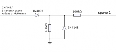

Гледайки схемата на тоя превключвател за газ, направих следния вход за краче 1:
Махнах диода между краче 1 и захранването, защото ми се струваше, че от там минава токът и не стига до краче 1 заради резистора от 100k. По мойте разбирания това би трябвало да се случва само ако напрежението на сигнала е по-голомо от захранващото напрежение. Другия диод, който съм оставил - между сигнала и маса мисля, че спокойно мога да го махна след като сигнала първо минава през изправителния диод.
Какво се случи:
При изгасени габарити схемата проработи.
Включа ли обаче габаратите и/или фаровете - не иска да работи.
Между другото сложил съм релета както на крушките за къси и дълги, така и едно реле за двата предни габарита. Също така от захранването на комутатора (двата крайна кабела) съм взел ток за вентилаторчето обдухващо бобината. Но честно казане не мисля, че тези неща имат отношение по проблема.
Какво се случи:

Диода към захранването е точно затова - да предпази входа на схемата от пик по-висок по напрежение от захранващото . Възможно е в чипа да има вграден такъв диод , така или иначе не би трябвало да пречи този външния . Диода към маса го остави , не е напълно безмислен . 1N4007 е бавен диод , ползва се предимно за мрежова честота и не е съвсем подходящ за това място , но така или иначе и той сякаш не е проблемен в момента. Понеже е бавен , което значи че е необходимо значително време да се запуши , а също и заради паразитния си капацитет може да "прехвърли" отрицателен потенциал (пик) в посоката в която би трябвало да е запушен .Затова се слага другия диод - към маса .
Но това с габаритите е много странно ,дори невероятно , но все трябва да има някаква връзка .

milmar написа:Но това с габаритите е много странно ,дори невероятно , но все трябва да има някаква връзка .
Точно това, че е невероятно и че се случва при различните източници на сигнал, дори от бобината, откъдето сигнала е индиректен, ме подсети, че проблемът трябва да е в захранването.
Както бях писал по-горе
chas написа:И остава да разбера как да се докопам до кабели за захранване, след контактния ключ
Не знаех точно от кой от много кабели да взема захранването и затова като прочетох, че на гнездо 10 от релетата, на позиция 3 има Light Switch Power си рекох там ще е. (Виж снимката.) Позиция 3 и 4 са свързани с метален мост, за който запоих кабелите си. На позиция 5 пък пише Main Fusebox Ground и реших от там да е масата. Замерих напреженито и всичко беше ОК.
Добре, но сега като си погледна снимката и виждам, че вместо на позиция 5 съм вкарал масата в позиция 1, а то е Parking Light Power
Вече не помня коя позиция съм замервал, но явно като са изключени светлините на позиция 1 е маса.Утре ще преместя кабелите за маса на позиция 5 и се надявам всичко да е ОК.

Да, сега работи и при включени габарити
