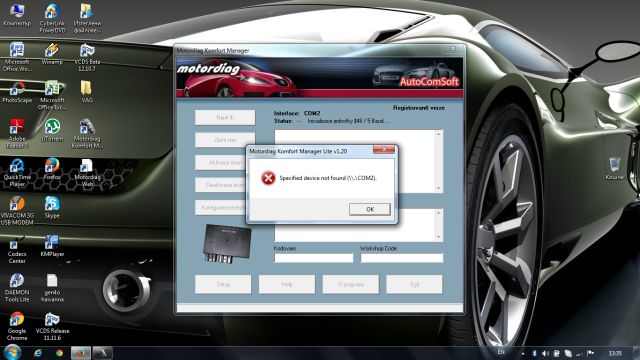

Колеги имам нужда от малко помощ
Инсталирах програмата посля я регистрирах но когато дам дам КОМ-2 ми показва "няма отговор" от този канал.(така се повтаря на всички канали.)
Дане би да се прави нещо от Ваг-кома за което незнам.

Кабелът ти KKL ли е? Обикновено при тези кабели трябва предварително да конфигурираш виртуалния COM порт, като трябва да сложиш някой от 1 до 4. Чак след това пускаш чешката програма.
Ако виртуалният ком порт не е конфигуриран, няма да ти работи и vcds lite (или vagcom 409.1, ако си с по-стар кабел).

Да си призная от 2 дни имам кабел и съм (гола вода) все още.
HEX+CAN е кабела
ето и самата грешка която ми дава.

Здравей колега, с този кабел няма да стане. Аз самият съм задал същия въпрос в темата.. трябва ти само KKL кабел. Въпреки, че HEX+CAN кабелът също може да работи по K и L линиите, програмата не работи с него.
