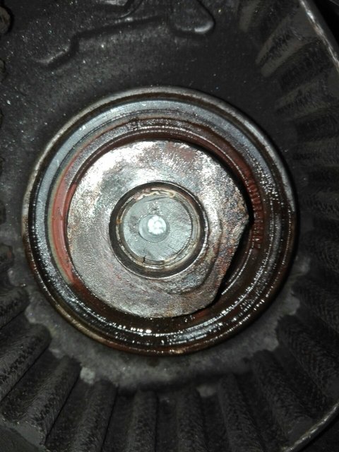

Закупих автомобила нов внос от Белгия преди 3 години за 300 едро и транспорта 400едро та 1400 кв. Колата беше без водещото колело на коляновия вал и шайбата.Имаше и крив 1 клапан.Колата я купих да я препродам .Смених клапана,извадих скъсания болт,сложих нови шайби, и като запалих,шайбата на коляновия вал леко трепереше.Автомобила ми хареса, и си го оставих за мен. Минах 40000 км,та до онзи ден.вече клапаните са 4 бр. криви.Не искам да свалян вала .колата си ми харесва и не мисля да я продавам.goppa ако може да се чуем 0876207959 гошо

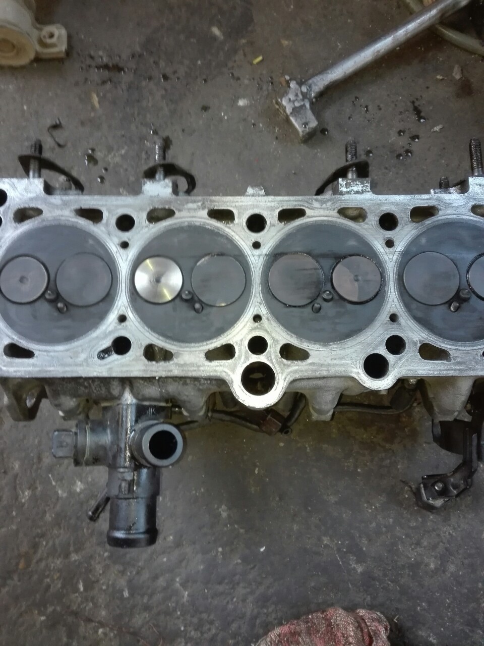

Щетите от скъсаният болт са 4 изпускателни клапана.

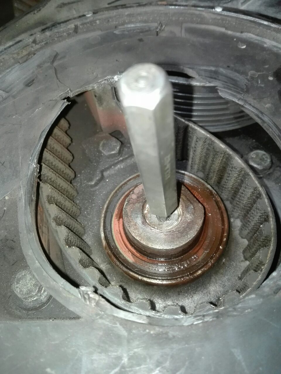

Ето ваденето на парчето от болта:
1. Разпробиване със свредло ф4.5мм
2. Набиване на торкс Т30 (т.нар. еврейска звездичка) и развиване с гаечен ключ.

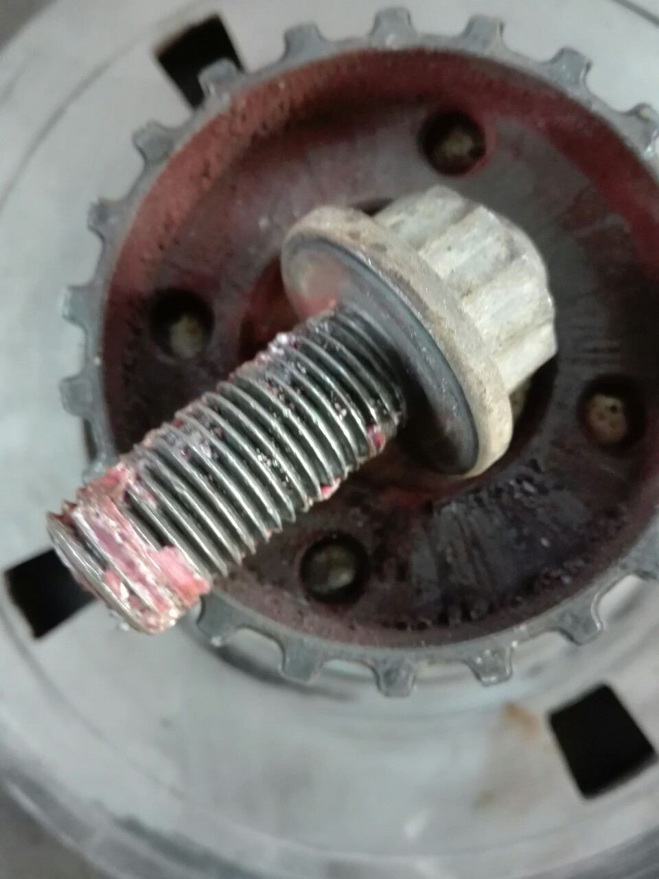

А тук е снимал виновника за скъсването:
Розовкото по резбата на болта е осигурител за резби. Въпросният осигурител е причинил скъсването на болта с това, че си е свършил работата и не е позволил на болта да се разхлаби. При разхлабване на болта ангренажното колело губи сцепление с коляновият вал, разбива се засечката, помпата изостава от коляновият вал, колата спира да пали и отива в сервиз. Но клапаните и буталата остават на безопасно разстояние.
Колеги,не лепете резбата на този болт! Резбата трябва да е намазана с масло при стягането. И стягането трябва да е с 90Nm +90°, както го пише в сервизните ръководства.

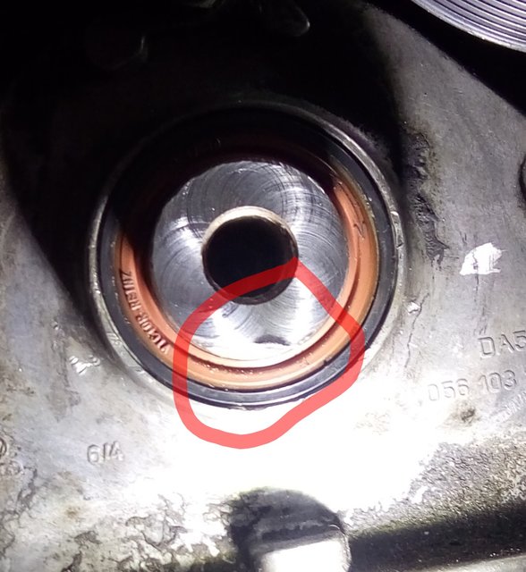

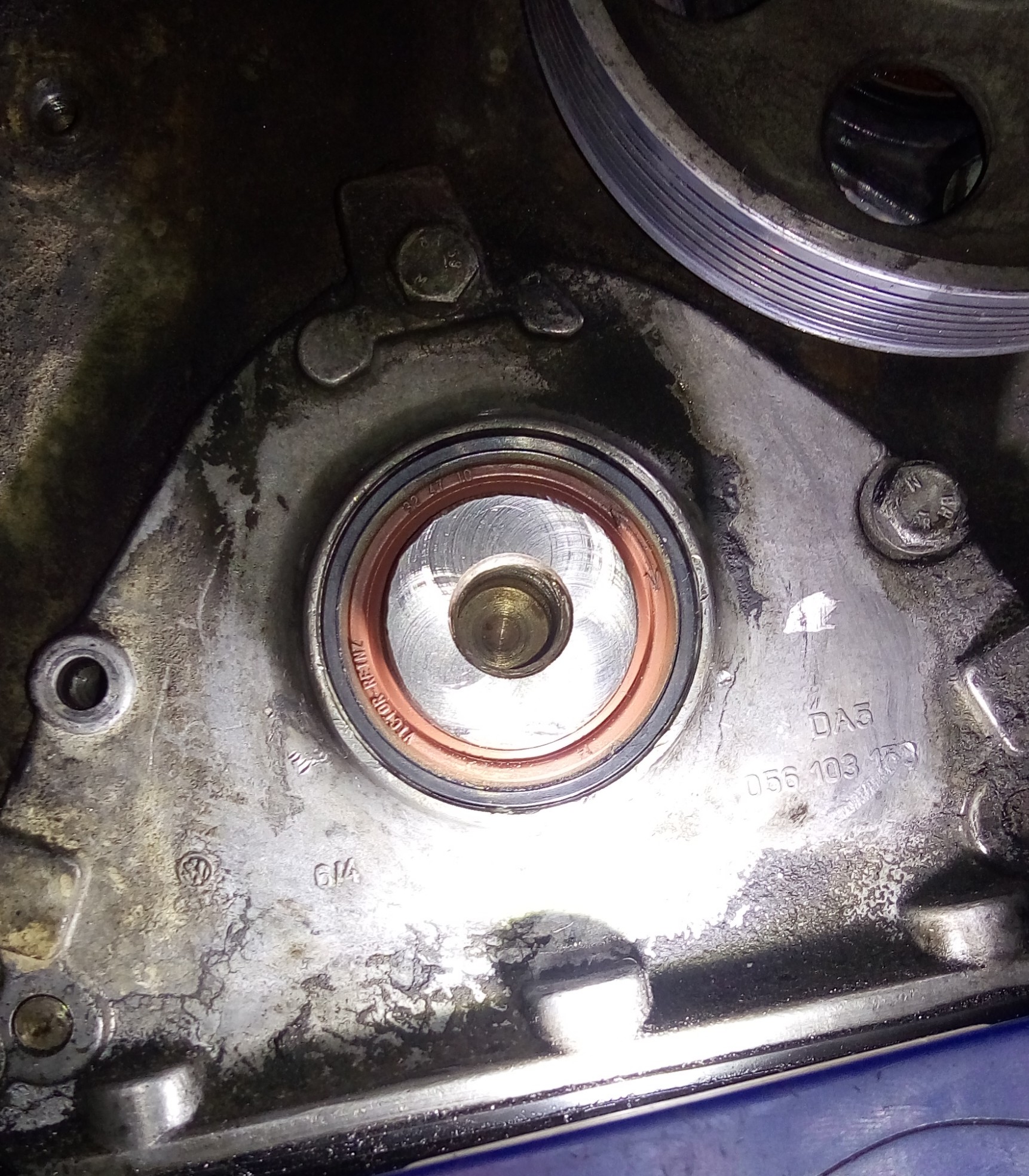

Днес гостувах за малко на колегата за да челосаме вала и да монтираме колелото. Още с първата стружка челото лъсна изцяло.
Зарадвани от резултата монтирахме семеринга и стегнахме новото колело с 60 Nm за да проверим биенето. Беше шокиращо. Радиално биене на шийката на колелото 1мм

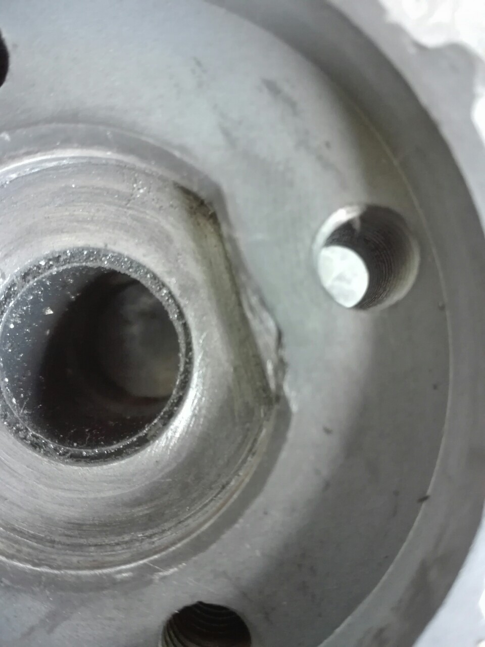

. Оказа се, че челосването е неуспешно зяради предишен ремонт на челото на вала. Някога е наварявана засечката. И заварката е значително по-твърда от самият вал, и не можр да се отнеме наравно заради ръчното задвижване на фрезичката. На тази снимка се вижда как останалата да стърчи твърда капка хвърля сянка на челото на вала.
изпилихме твърдата капка и повторихме фрезоването за да стане челото равно и перпендикулярно на оста на вала. Стегнахме пак новото колело с 60 Nm и резултата беше смайващ 0.02мм биене
уви задколелото нямаше семеринг
иначе щяхме да продължим със стягането и въпроса да приключи. Свалихме колелото, монтирахмр нов семеринг, срегнахме колелото с loctite 638 на челото на вала, и се оказа, че пак има биене. 6 стотни радиално и 3 десети аксиално
. В този момрнт аз си тръгнах и колегата продължи ремонта сам. Оказало се, че колелото се е подпряло там където изпилихме проблемната наварка.
Сега следва ново колело и нов болт. Надявам се скоро колегата да се похвали с работещ двигател без биене на демпферната шайба.
иначе щяхме да продължим със стягането и въпроса да приключи. Свалихме колелото, монтирахмр нов семеринг, срегнахме колелото с loctite 638 на челото на вала, и се оказа, че пак има биене. 6 стотни радиално и 3 десети аксиално Сега следва ново колело и нов болт. Надявам се скоро колегата да се похвали с работещ двигател без биене на демпферната шайба.

Ето го резултата от ремонта на Георги Горанов.
