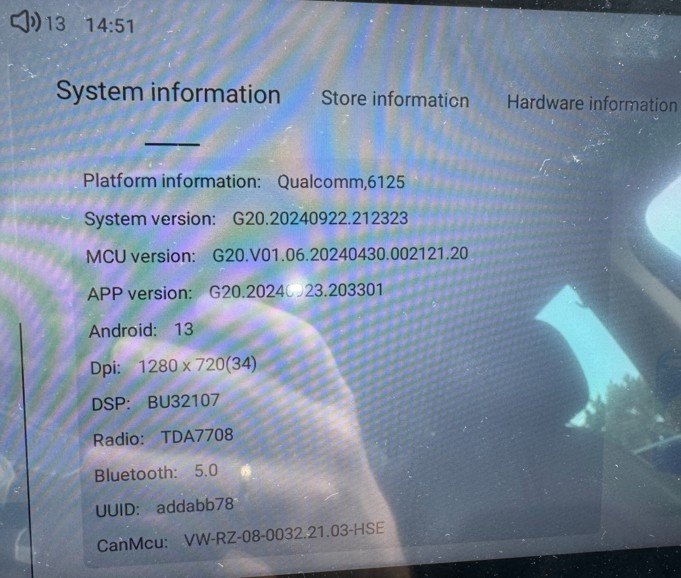

Няколко месеца по-късно си поръчах най-накрая нова мултимедия и впечатленията са ми много добри. Ползвах тази от линка, който съм дал, модел T10-2 и на последната голяма промоция в алито ми дойде на 230 лв, като към нея пристигна и камера, която не ми е нужна, защото ще си ползвам вече монтираната за старата медия.
Този модел, който съм избрал е с 2.0 Ghz 8 ядрен Qualcomm процесор и разликата спрямо старата от началото на темата е осезаема - значително по-бързо работи, тъча реагира по-бързо и генерално ми допада повече. Прикачам снимки да се ориентирате как стои на колата.
Инсталацията е същата като за старата медия - буквално преместих кабелите и буксите на новата без да преправям нищо. Явно са мултифункционални кабелите отзад без значение от модела
