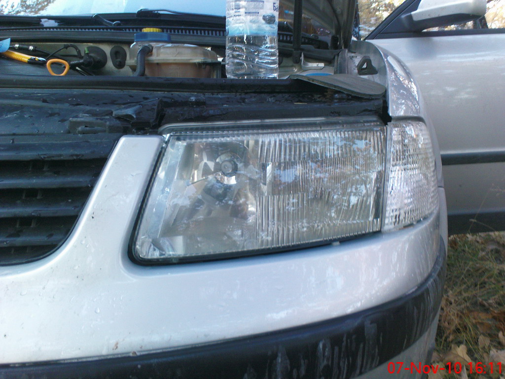

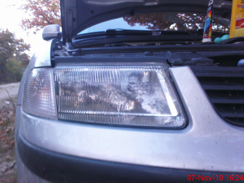

още едно мнение и от мен.фаровете хора си са си едно истинско предизвикателство но си има и решение-взимате си поредни шкурки:300,500,1000,2000,3000 и накрая полирате с 4000 водни са всичките.важното е да се навиете и без страх от парвите шкурки.на ръка не е толкова трудно.но ако си имате време място и т.н. най-добре си е да си ги свалите.с всяка шкурка ако се навиете на ръка да го правите се шкури по 10-15 мин.на фар.след като ги минете всички номера следва полиране с паста.пържо с абразиф-който и да е-аз лично ползжам и сам дожолен от F1 жалта на цвят опаковка.после с полираща паста отново F1.и накрая наистина ще сте доволни.МОЕ МНЕНИЕ. :banana :да: :applause:
