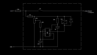

Здравейте! Схемата в най-простия й вид я направих на себе си, а днес и на баща ми на форда.При него обаче не се получи добре.
Първо- на малкото плюсче на динамото, ток 12 волта се появява веднага, а не както при фолксвагена със закъснение / останах си с разочарованието/;
Второ - вързах 85 на релето / това е минуса му/ към габарита. И тук се издъних - всичко е нормално, когато двигателя работи и при включване на осветлението релето изключва. Но когато при загасен двигател пуснах габарита светнаха и късите светлини. След дълго умуване ми се стори, че разбирам: при неработещ двигател малкия плюс на генератора си става маса, а при светнати габарити на минуса на релето идва + и дневните светват. Май е това, но какво за правя сега? Баща ми иска да има габарити, а и на техническия преглед си спомням, че ме караха да светвам само тях. Помислих за едно ключе, което да спира принудително връзката с габарита, но тогава се обезсмисля цялата връзка с него.
Моля за помощ!
автоматично палене на светлините

Добре де, защо просто не закачиш 85 към маса? Няма да се спира при пускане на габарит, но пък няма да има и странични ефекти...
Останалото ще си работи нормално.
П.П: Между другото: и при VW няма закъснение на сигнала от динамото - при форда нещо си объркал сглобката явно, в случай, че си изпълнил схемата с таймера 555.

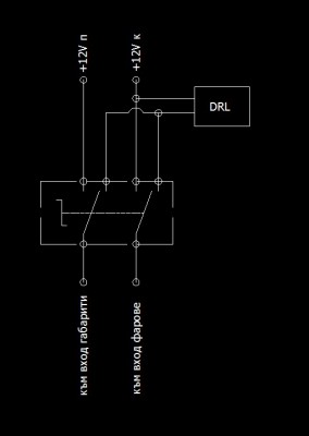

След дълги и мъчителни опити да направя устройството ми да работи надеждно се отказах.
Тъй като почти нищо не разбирам от електроника, доста четох в интернет. Реших, че изход 3 на 555 таймера, който управлява полевия транзистор не се справя, защото е маломощен. Първо пробвах с един транзисор да управлявам IRF-а, но ефект нямаше. Печеше си доволно.
След това пробвах и със специален MOSFET Driver - TC4428: същата работа.
Затова запазих първата част от схемата на колегата mafiota, махнах реле 1 и сега ми тръгват късите и габаритите (през реле 2) 10-ина секунди след като запаля мотора. Само да отбележа, че ако оставя колата достатъчно дълго на контакт времезакъснителното реле пак тръгва, но това не ме притеснява, защото ми е достатъчно доста по-малко време за да запаля.
Добавих и 2 ключа, всеки с 1 превключващ контакт, с който да връщам "оригиналното" положение на захранването на ключа на фаровете ако се наложи за нещо. (На схемата изглежда като 1 ключ с 2 контакта, защото първоначалната ми идея беше такава, но не намерих подходящ.)

ivan.karadenizov написа:След дълги и мъчителни опити да направя устройството ми да работи надеждно се отказах.
Таймера не го бърка, той цяло реле управлява, та един MOSFET ще му се опъне
Иначе и двете части на схемата си работят идеално, съвсем нормално си се регулира силата на светене. А който си разбира от микроконтролери, може да прегледа каво са направили колегите от рено клуба

L&R написа:Мисля форума заслужава една такава схема:
Бири приемам по email, досега съм чертал на 7 инча дисплей.
схемата работи супер,даже пуснах от светлините кам габаритите през диот и жсичко е перфектно

Да се похваля и аз колеги. Преди малко монтирах схемата и си работи перфектно. L&R има най-малко една бира от мен.
Поздрави!
P.S. Аз хубаво го направих, ама май някъде съм объркал. Защо като пусна фаровете от копчето и реленцето започва да прави "Бзззззззззз".
P.S.2: Моля Ви се колеги, помогнете ми малко
P.S.3: Проблема е решен - релето е проблемно, смених го с друго и всичко е 6, фаровете светят с по-малка мощност - просто перфектно. Големи Благодарности на L&R
- Голям е!!!
P.S.4: В крайна сметка сложих и още едно реле за да работи всичко както трябва.
Поздрави!P.S. Аз хубаво го направих, ама май някъде съм объркал. Защо като пусна фаровете от копчето и реленцето започва да прави "Бзззззззззз".
- Голям е!!!P.S.4: В крайна сметка сложих и още едно реле за да работи всичко както трябва.

Копчето на фаровете е на 3 позиции. Първата е 0 на втората пуска габаритите при запален или изгасен двигател. Третото положение е такова че когато работи двигателя работят късите или съответно дългите светлини, когато изгася двигателя оставам на габарит.
ВЪПРОСА МИ Е: Може ли второто положение да се запази същото като в момента, но на третото положение след изключване на двигателя да изгася светлините но да не пуска габарит.
Идеята е ако е изключено копчето няма фарове и габарит, ако е на първо положение имам габарити, на трето ми е автоматично запалване и изгасяне на светлини.
