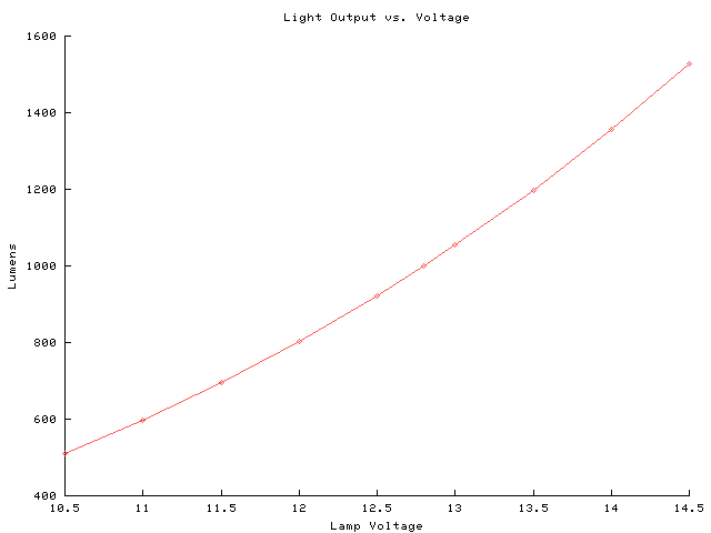

Видях графиката. Не е линейна зависимостта между ватове и лумени. Предполагам има нещо общо с това, че при по-голяма мощност светлината отива повече към спектъра на бялата светлина.
Ама не е и 70% разликата - 1000 срещу 1400 лумена са повече към 40%, което пак не е никак малко.
Имах на времето една идея с DC-DC конвертор дето да му влиза нещо между 12 и 14 волта и на изхода винаги да има постоянно напрежение. Щях да пържа крушките на 15 волта. Бързо щяха да свършват, ама щяха да светят :) .
