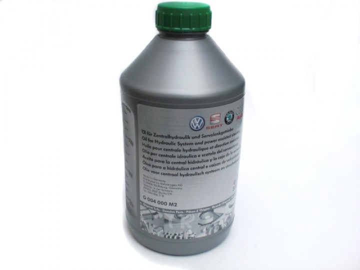

Здравейте, колеги.
Днес отивам на работа и на последния завой (на 90 градуса), нещо започна да свири. Спирам на място подавам газ - няма свирене. Подавам газ и въртя леко волата - има свирене. Хидравликата.
Отворих казанчето - масло почти няма. Току що се връщам от ЕУРАТЕК - масло G00 4000 M2 - 23.38лв за 1 литър.
Интересно ми е къде е маслото от казанчето, като няма теч никъде?
KirilGeorgiev
- Предупреждение за вечен БАН
- Мнения: 2709
- Регистриран на: Сря 18 мар 2009 13:50
- Местоположение: Sofia
Re: Смяна на хидравлично масло + снимки!
В маншоните на рейката

Колеги поради смяна на хидравлична помпа днес взех масло (зелено) на Maxxus така ми казаха ,че било по каталог за Голф 3 1.9 ТДИ. Отзиви за това масло ?
lubo_bubaka
- Мнения: 90
- Регистриран на: Пон 11 юни 2007 20:50
RusH_DeMoN написа:Колеги поради смяна на хидравлична помпа днес взех масло (зелено) на Maxxus така ми казаха ,че било по каталог за Голф 3 1.9 ТДИ. Отзиви за това масло ?
Здравей колега аз на Вентото преди 2 години съм сменявал хидравличната течност и използвах Maxxus бях много доволен.Само погледни на етикета който е на гърба на бутилката дали отговаря на VW G 002 000 и трябва да бъде зеленикаво на цвят.

Колеги имам стотина грама от G 004 000 M2(Само че бутилката не е такава) и не знам дали да долея ,че моето е на минимума на казанчето.Колата е Пасат 1,9 ПД тди 2001 г.,а това го вземах за старата Б3-ка.Дали е и за тези такова ?
