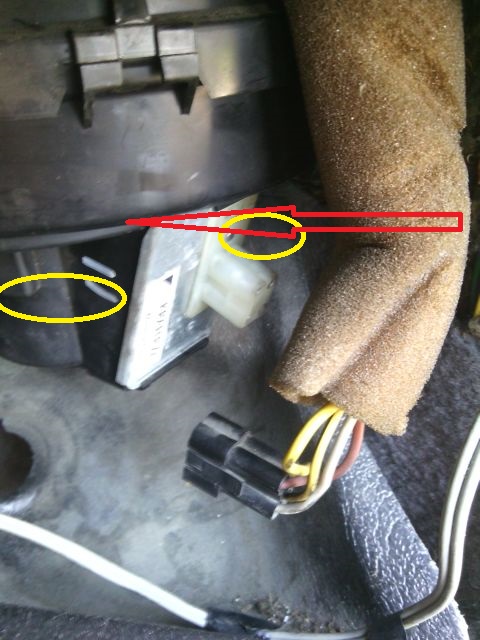

Здравейте колеги, дано не е проблем, че връщам темата от толкова отдавна, но и моето парно работи само на 3. Прочетох масата коментари тук и реших да си го поправя. Намерих моторчето, обаче когато се стигна до сваляне ударих на камък. Опитах се да го завъртя наляво и надясно не става, гледах за щипки-не намерих. Изобщо не успях да го мръдна от мястото му. Някой може ли да ми обясни (като на абориген) как точно се сваля. Мисля, че след това ще се оправя с термопредпазителя. Благодаря предварително!

Мнениеот К.Одаджийски » Нед 20 юли 2014 16:38
Ловиш там където са кръговете и натегаш, на байонетен принцип е, "отвива" се там където е стрелката. Просто трябва натягане

Мнениеот stealth23 » Нед 20 юли 2014 17:53
К.Одаджийски написа:Ловиш там където са кръговете и натегаш, на байонетен принцип е, "отвива" се там където е стрелката. Просто трябва натягане
Благодаря! Утре ще му дам зор и ще пиша как е минало.
По-доволен от ремонт на колата не съм оставал. Всичко стана по мед и масло. :love.vwclub
