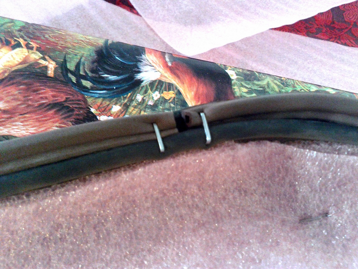

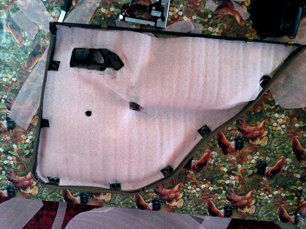

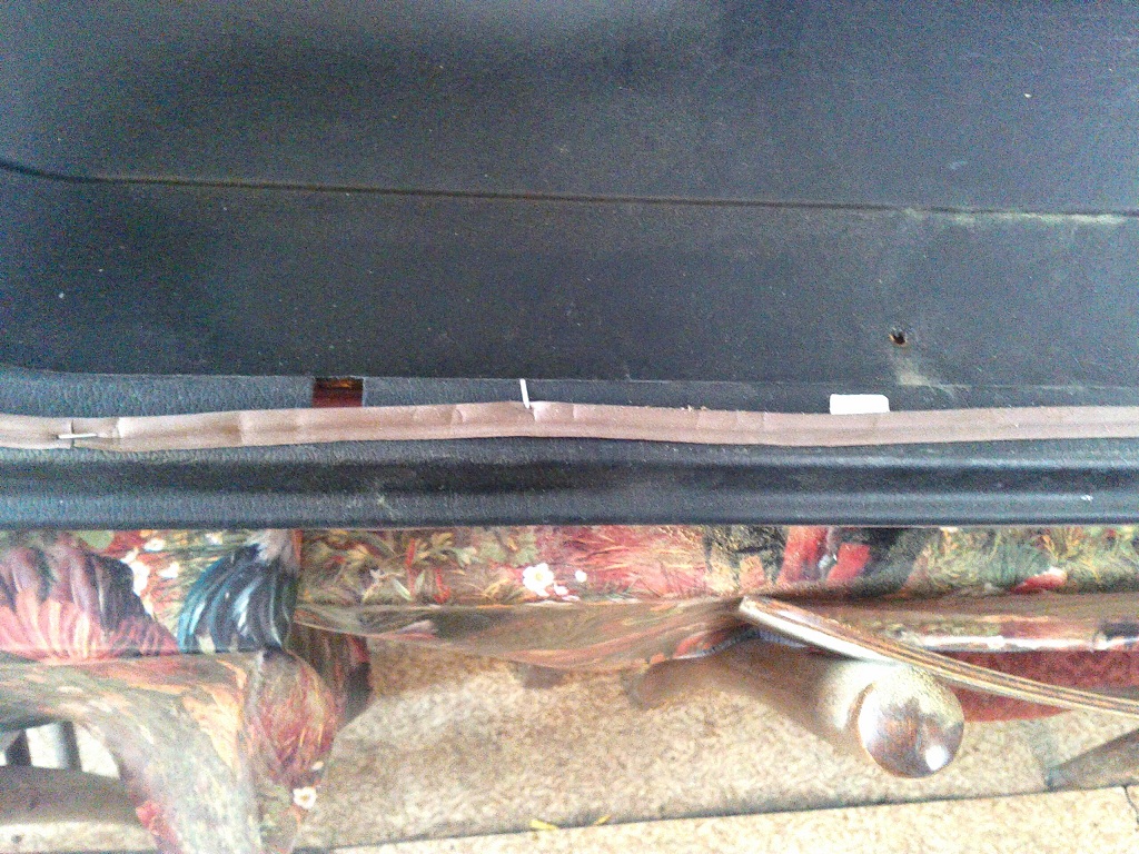

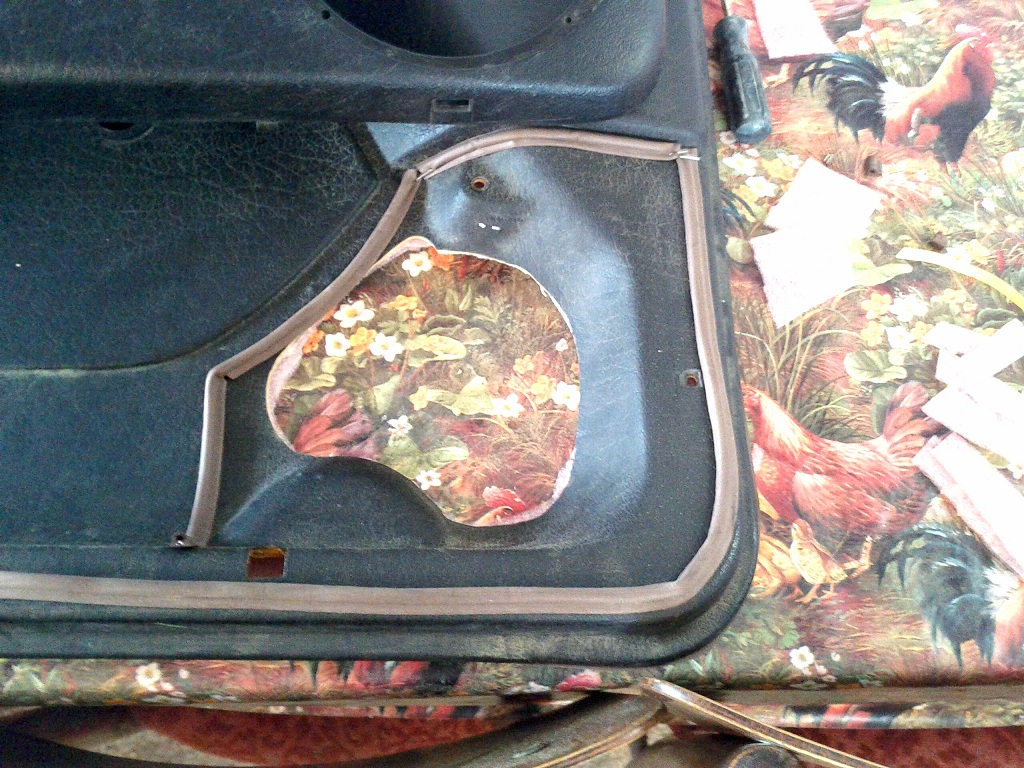

Дойде време и аз да изолирам вратите.
На първата снимка е уплътнението което ползвах за ръба на вратата. Два пакета ми бяха нужни, като ми остана около 2 метра. От него сложих и на джоба на вратата, защото ми се струва, че и от там излизат разни "странни" звуци. На последните две снимки се вижда как съм залепил лентата по контура където ляга джоба. Понеже двойната лепенка не хващаше добре и краищата се отлепяха първоначално го защипвах с такер, но преди да монтирам кората обратно се сетих че металните телбоди не са най-подходящи и ги извадих и залепих с каноколит. За изолация ползвах от това което се слага под ламиниран паркет (2 х 3мм), струва 1.39 лв за 1 кв. м. от Бриколаж.
Ефект определено има. Изчезнаха доста скърцания, но останаха още от пластмасите на колоната между предната и задната врата. Тях също мисля да ги изолирам, но като ми остане време.
Благодаря на колегата за темата.
