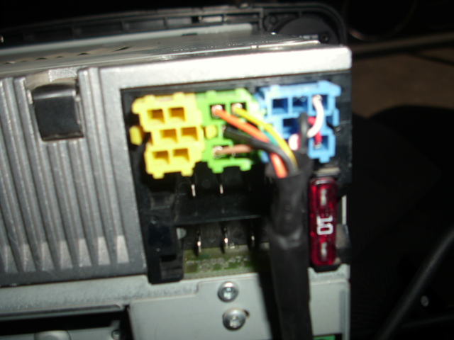

Колеги намерих си екскарлинк с 12 пинов изход, но касетофона ми е 8 пинов, има ли преходници или нови кабели.

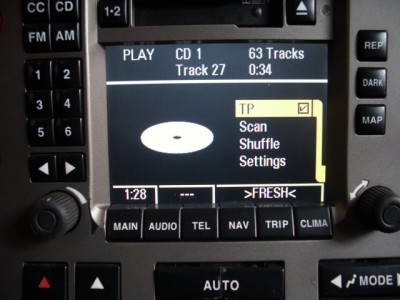

Въпрос от моя страна: Със XCarLink и MFD1 навигация, не се четат имена на папки и песни а всичко излиза на дисплея само като CD1 / Track1 така ли е? Или е възможно да се виждат паптките и имената на песните.
sashot
- Мнения: 529
- Регистриран на: Чет 07 фев 2008 16:09
- Местоположение: Бургас
Re: Монтаж на Xcarlink Mp3 Player на пасат б5
В тази комбинация май няма начин да се изобразяват имена на файлове и папки, както и информацията от таговете на мп3 файловете. Впрочем папките и така са с фиксирани имена CD01... CD06. Противно на общоприетото схващане, че във всяка папка може да има до 99 файла, моят xcarlink поддържа и по повече - в една от папките файловете ми са над 150. Файловете с номер над 99 се изобразяват "на два такта" през първите няколко секунди на просвирването, тъй като индикацията е двуцифрена.

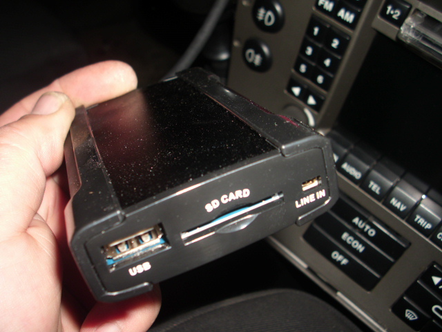

Не помня дали съм споделял идеята за разполагането на USB флашката, която съм реализирал. Самият екскарлинк е в централната конзола, зад радиото, при мен то е MCD, но мисля че място там ще се намери и при другите модели. USB кабелчето е изведено до скоростния лост (леко встрани) и флашката е под кожения маншон на лоста. При необходимост за достъп до нея маншонът лесно се откопчава и повдига нагоре.
Дано съм бил полезен на някой.

kambone написа:А няма ли решение в което MFD да разпознава и имената на песните от флашка?
Мисля, че в случая xcarlink не подава тази информация към MFD.
