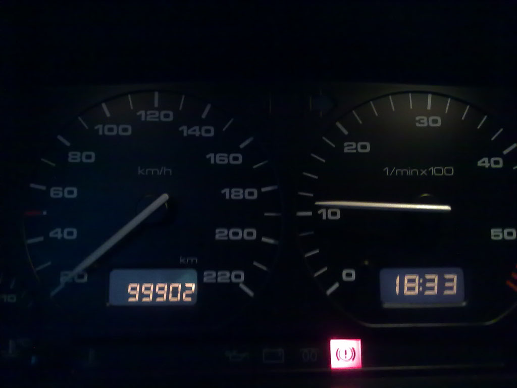

Здравейте!Малко да събудя темата !
Прозрачни("светещи") стрелки на километражи започващи от 20 км/ч СТАВАТ !!! scare
Наистина има пружинка отдолу на оста,която ги връща до ограничителя,но ако се внимава всичко става!
Аз вече съм с такива! :banana :banana :banana
Само има една мааааалка подробност с оборотомера ,мери с 200 оборота по малко но мисля че е до настройка ,но сега неми се сваля пак в тез снегове !
Така че успех на всички в начинанието!!!

неще свързано с диоди писна ми да ми горят и се да си купувам и сътворих това(нямаше ко да прая :lol: )

Това е за сега крайният вариант.
Само ще има корекция на осветлението на кухината - тоест сега е много силна. Ще сложа съпротивления на всички диоди, а тези от долу ще са само 2 малки диода.
