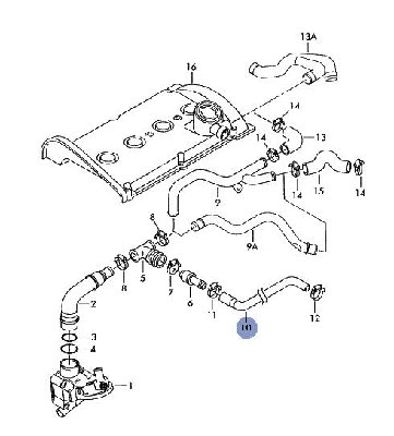

Инсталирах си ЕТКА и мисля че е това въпросния маркуч
Моят е номер 9, защото има и 9А

skotis написа:Не мога да го снимам, защото аз почти не го виждам, камо ли да го снимам![]()
Лошото е че като е закъсан или скъсан, освен че бърка сместа, което води до леко неравномерна работа на мотора, то цапа и свещите. И това е поради богатата на гориво смес, което не може да изгори и се полепва по тях. А пък следствието от това е, че в един момент колата не пали
С две думи - без него не може (при четворките).
Мисълта ми е - каква е логиката да е с променлив диаметър?
пп: Оф кофти така като говоря за нещо което не се знае как изглежда. Моля някой колега с Етка да го покаже, ако може![]()
