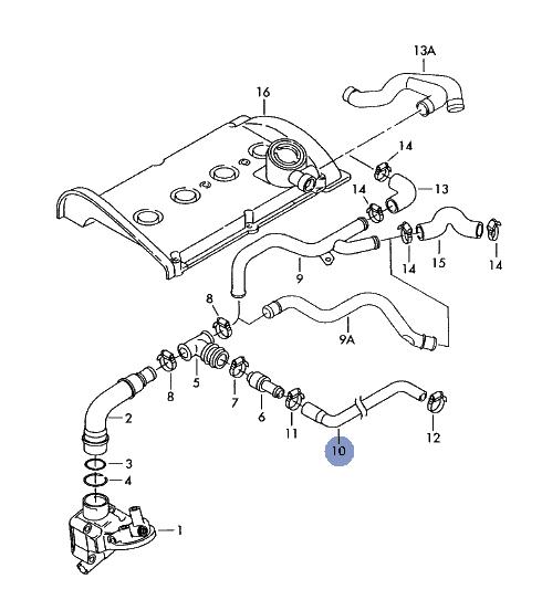

Не мога да го снимам, защото аз почти не го виждам, камо ли да го снимам
Лошото е че като е закъсан или скъсан, освен че бърка сместа, което води до леко неравномерна работа на мотора, то цапа и свещите. И това е поради богатата на гориво смес, което не може да изгори и се полепва по тях. А пък следствието от това е, че в един момент колата не пали
С две думи - без него не може (при четворките).
Мисълта ми е - каква е логиката да е с променлив диаметър?
пп: Оф кофти така като говоря за нещо което не се знае как изглежда. Моля някой колега с Етка да го покаже, ако може
Инсталирах си ЕТКА и мисля че е това въпросния маркуч
Моят е номер 9, защото има и 9А

Там където излиза от двигателя го пусни да виси надолу за да може да си се вентилира двигателя /включително и от капака отгоре/ с един маркуч като тия от пералня, нека пуши по земята, а там където влиза към сметнатия въздух запуши с хубав дървен чеп или коркова тапа. След малко ще слезна до колата да снимам аз как съм го направил и ще фърля тука снимките. Изглежда грубо, но пък е ефективно.
