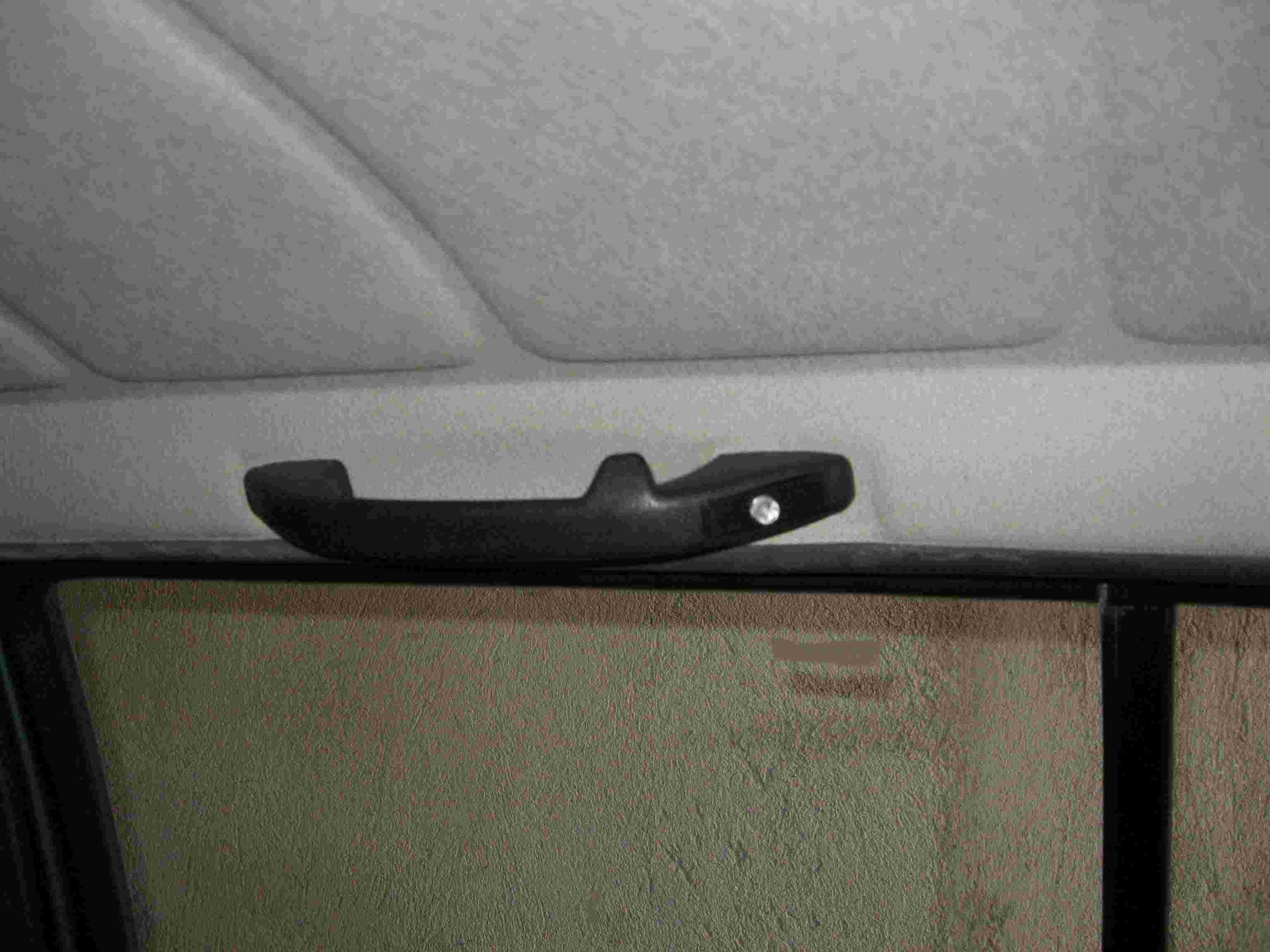

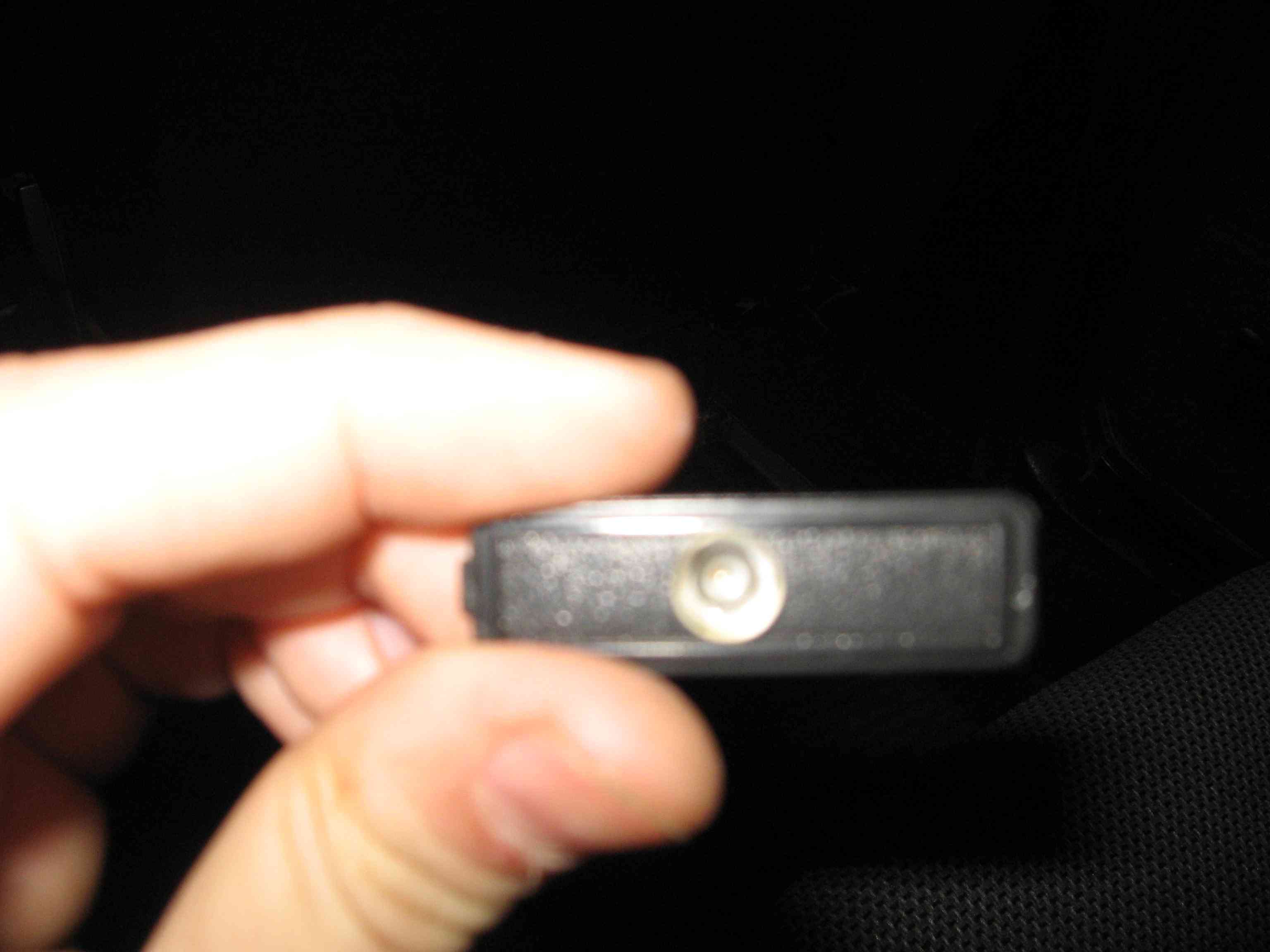

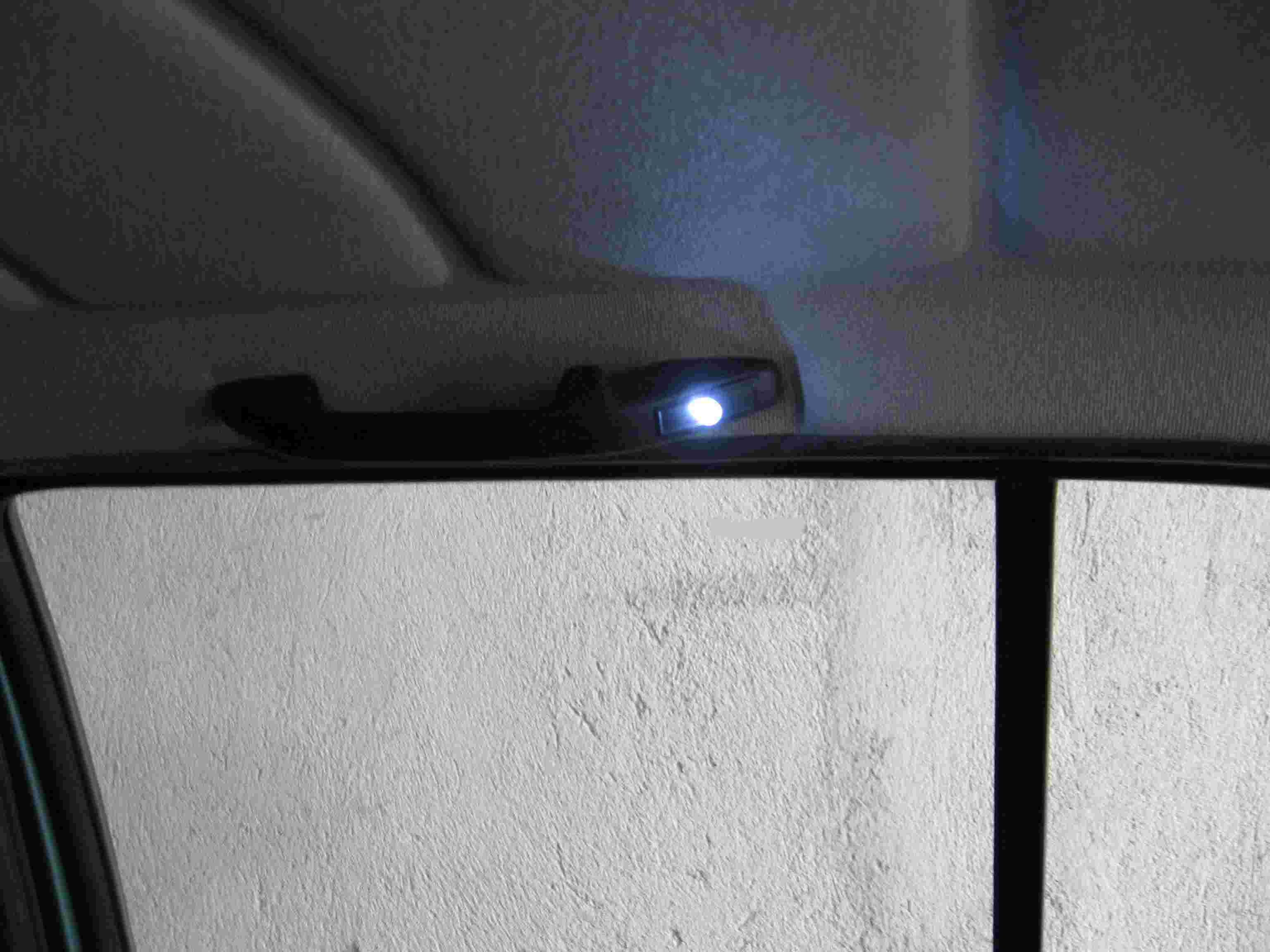

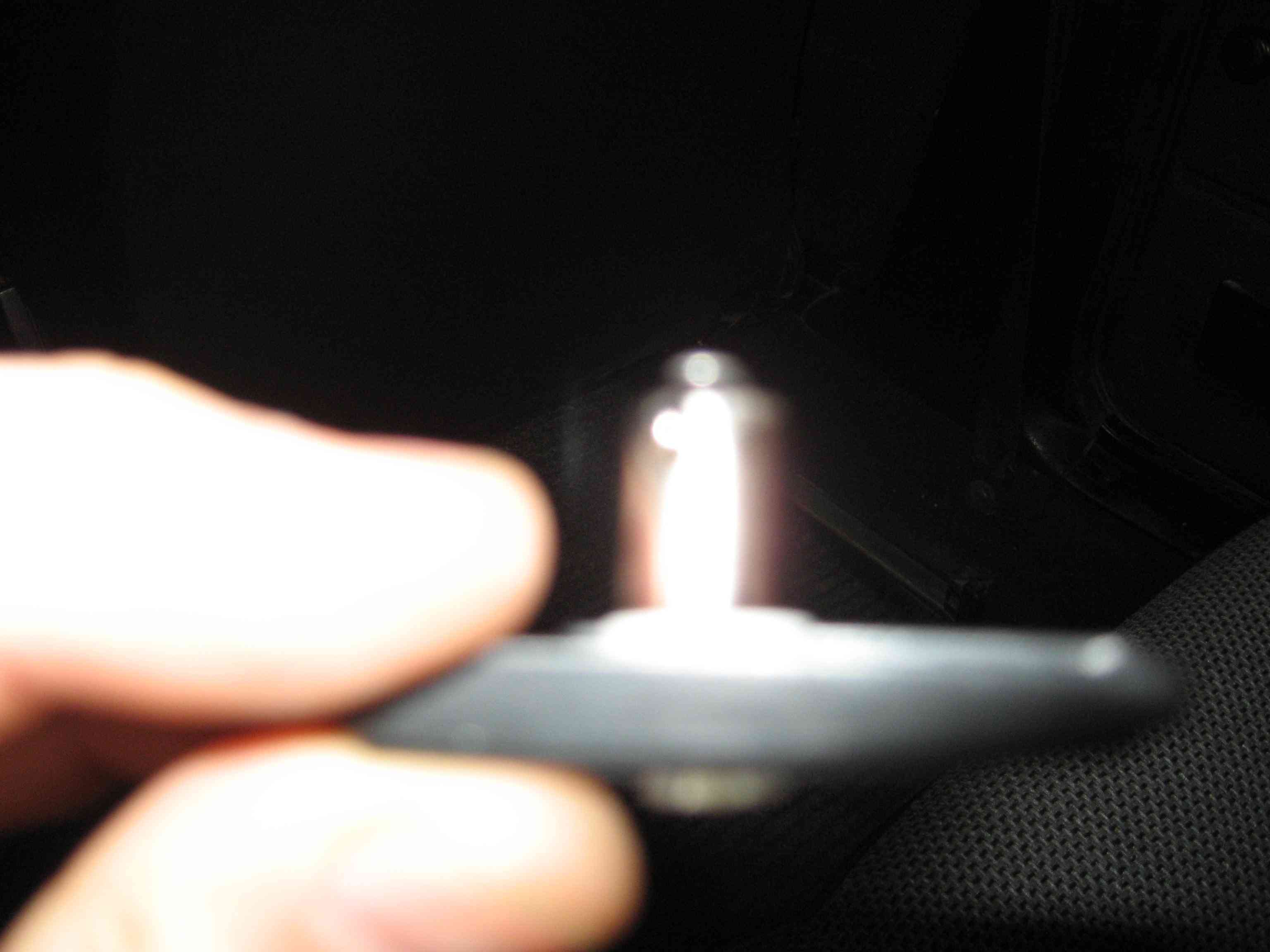

Ето и останалата част от снимките, както и резултата:
Капачето, пробито с пъхнат габарит в него и готово за монтаж
Поглед от друг ъгъл
Ето така изглежда диодът забит в дръжката
Светлина, не си личи много добре, понеже беше светло отвън, но вечер светлината е напълно достатъчна, за да видиш върху какво сядаш, примерно :)
