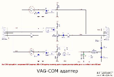

1. Тази е на фирма "Дитекс", беше пускана като линк в другата тема:

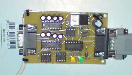

Събрах схемата на venll-vr
Ето как изглежда и в същност
Подкарах го с vag com 311.2-N, без да е регистриран,
показва ми серийният номер на компа, че е моно и др.
Вади ми грешките и имам възможност да ги трия,
но в прозореца "Meas.Blocks" никой от каналите не работи (изписва N/A).
Някой има ли идея, кабела ли може толкова или версията на vag-com ли не става.
Понеже прави синхронизация с колата предполагам съм събрал схемата правилно.

Mapoka написа:Чесно казано, сега като се замисля може и до компа на колата да е (като го знам какъв е бунак, пък и набора май си казва думата). Утре ще пробвам пак като потърся някоя по оригинална версия на vag-com-а.
Иначе кабела е в работен вариант и размера може да се смъкне до 70/45мм (и по-малко) и да се побере в кутийка,
но не знам в моя случай колко ще ми върши работа.
Поне няма да ме е яд, защото като цена на елементите излиза под 5лв.
Днес пак пробвах, този път vag-com-а е от сайта на "аутодиагс", ама пак същото.
Вади ми това:
както и прозореца с грешките:
Ама тук няма никой
(дори и не прави опити да изисква данни)
очевидно компа на колата може толкова, надявах се поне графиката на ламбдата да видя, ама Ц, нема
EDIT
Явно може:
и графиката даже подкарах
Добре, че са братята руснаци.
Със свясна версия на Vag-Com си тръгнаха всички функции които потдържа колата,
дори и keygen-а тръгна и я регистрирах.
На педишните версии все ми даваше невалиден код, или някоя от другите грешки.
Та, напълно си заслужава да се сглоби такъв кабел, при положение, че като цена излиза 10 пъти по евтино.
Поне за моите аматьорски цели ме удоволетворява.
Единственият недостатък е ком порта заради който се налага да се ползва настолен комп, ама това може да се преглътне.

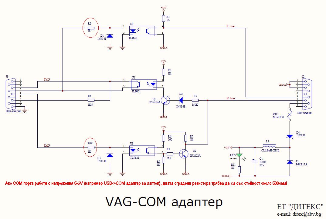

А аз си правих адаптера по ето тази схема. Работи отлично с лаптопа ми и USB->COM порт адаптер (за 15лв, "Манхатън" някакъв от SmartSystems). ВАГКОМ 311-2.N.
Значително по-проста е от схемата от поста на venll-vr, която според мен е ненужно усложнена.
ВАЖНА забележка за използването на схемата с лаптоп с USB->COM конвертор съм добавил с червено на схемата!
Тази схема, както и повечето прости и евтини схеми разчита че напреженията на COM порта ще са около 12V, защото такива са на PCтата и старите лаптопи.
Но това не е задължително, тъй като RS232 стандарта разрешава напрежения в границите от 3V до 15V.
Много USB->COM порт адаптери работят с 5-6V, в което няма нищо лошо, само че простите схеми на VAG-COM адаптери не работят, или работят лошо с тях. :-)
Именно за решаване на този проблем е важна корекцията в червено в схемата.
Разбира се така коригираната схема не бива да се ползва с COM порт с напрежения 12V - оптроните могат да изгорят. При желание може да се направи с ключе или джъмпър да се избира.
Още нещо - схемата е напълно галванично разделена, масите на лявата част и дясната са различни, и не са свързани. Елемента Z1 спокойно може да се спести. Конектора отдясно е някакво недоразумение. Или трябва OBD конектор, или (както аз направих) просто кабели с щифтове накрая които да се пъхат в конектора на колата.
Схемата работи и с двете ми коли, пасат със стария диагностичен конектор (2 букси с по 2 пера), и голф с OBD конектор като тоя в началото на темпата.
