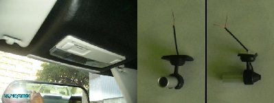

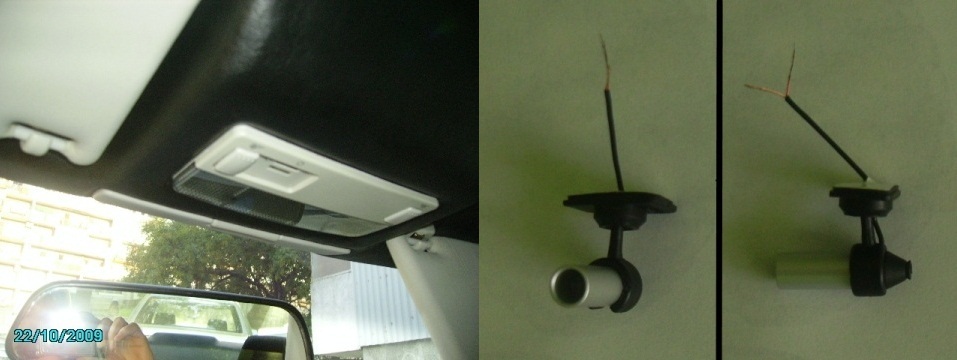

Като купих колата трипозиционният плъзгач на плафона, с който се избира между "светещ при отворена врата", "постоянно светещ" и "постоянно изключен" го беше `фанала липсата :banghead: . Вследствие на което светеха само крайните крушки и то единствено при натискане на бутоните. Междувременно обаче ми попадна това мини LED прожекторче, което може да се върти в различни посоки. Първоначално кабелчето му излизаше отзад, но аз го преработих до този му вид:

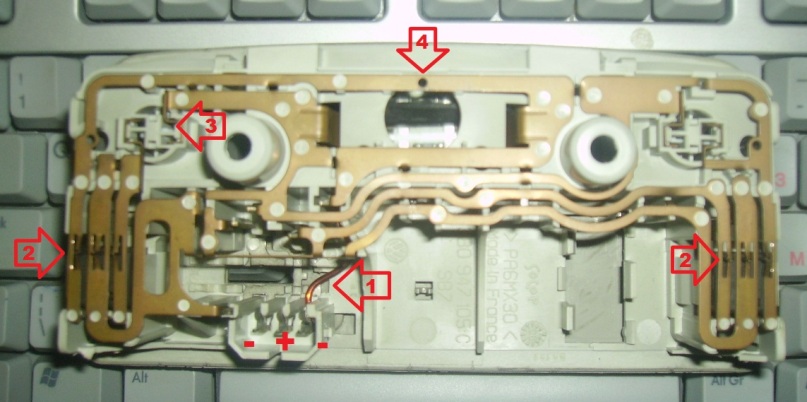

След някои замервания с мултицета направих следното:
1. След като установих, че плюсът е на средното краче на клемата, а масата за отворена врата е на дясното, пуснах едно медно кабелче, за да направя връзката. Сега вече плафонът ми светеше при отваряне на врата. Комфорт модулът работеше точно както исках: изгасване след около 30 секунди или при завъртане на контактния ключ, с плавно намаляне на светлината за около 2 секунди.
2. Прекъснах връзката на тези крачета, за да не светят при отваряне на вратата крайните крушки, които са с ярки бели диоди, а само в средата, където сложих две паралелно вързани диодни крушки с по два сини диода(общо четири) в корпус на сулфидна крушка. Направи ми впечатление, че сините крушки както на предния, така и на задните плафони след изгасяне продължават едва доловимо да мъждукат, но толкова слабо, че се забелязва само през нощта. Реших, че се дължи на някой кондензатор по веригата, но когато вързах и гореспоменатото мини прожекторче, то след изгасяне не просто мъждукаше,а направо продължаваше да си свети, но по-слабо.
3. Разкачих го и пак го сложих само, че този път с анода на прожекторчето към плюса на плафона вързах и един резистор 220ома/5W. Към другото краче на резистора запоих катода на един ценеров диод 2,7V/0.25W.
4. Анода на ценеровия диод заедно с катода на прожекторчето закачих на масата на плафона.

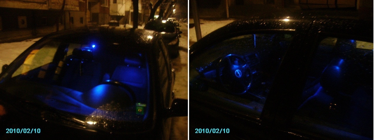

Резултатът беше повече от задоволяващ - всички плафони гаснеха напълно без никакво остатъчно мъждукане :banana , а след монтажа плафонът ми изглеждаше така:
Със светнати бели крушки.
А ето и сините крушки отвътре ...
... и отвън:

Отиваш в магазин за ел. компоненти и взимаш един резистор 220ома/5W и един ценеров диод 2,7V/0.25W. На снимката на плафона виж как на гнездото на плафона, където се включва захранващата клема има три крачета. Средното съм го означил с "+", другите две с "-". Проследи пътя на плюса и там, където ти е удобно вържи едното краче на резистора. За другото му краче вържи по-късото краче на ценеровия диод. Проследи пътя на десния минус и там, където ти е удобно вържи свободното (по-дългото) краче на ценеровия диод. Успех!

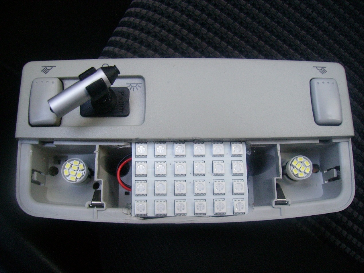

Моето плафонче преживя "сърдечна трансплантация". Новото синьо "сърце" е с 24-5050 SMD диода, 4,5W и 288 лумена. За да мога да го побера издълбах плафона доволно грозно, но под капачето не се вижда.
