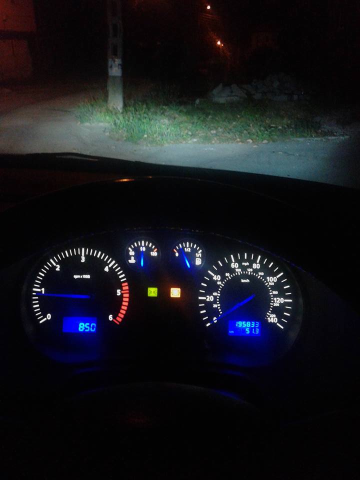

Ето го поредното ми табло което си правя.

Стрелките много слабо светят! Може и от снимката да е...

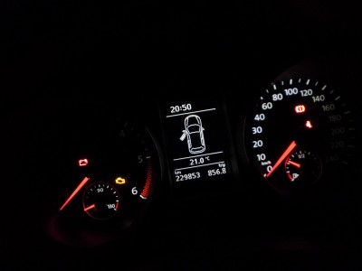

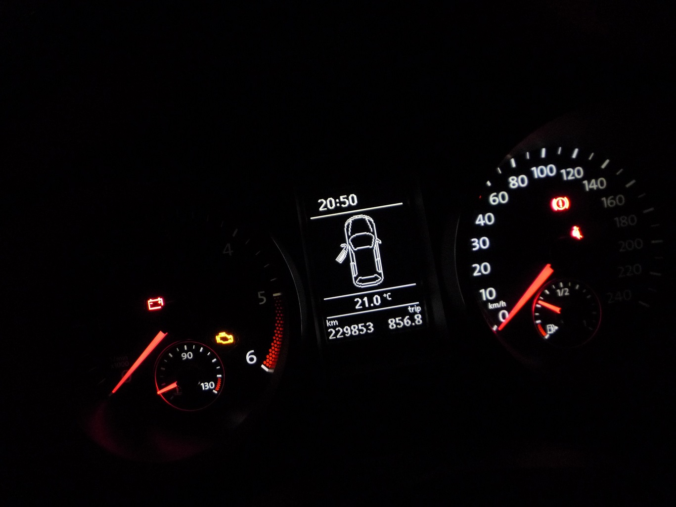

Колеги, в рамката на една година спряха да светят повечето диоди на таблото - на оборотомера остана само един светещ, а на скоростомера два или три. Звъних във Westauto - отговориха ми, че не били сигурни дали може да се сменят, трябвало да проверят. Ходих в Bosch, там направо ми казаха, че не могат да го оправят - било нужно да се разглоби цялото табло.
Дайте съвет, къде в Бургас могат да оправят проблема, ако изгори и последния диод на оборотомера няма да мога да виждам температурата на двигателя.

Запомняш, че на 12ч са ти 90 градуса и гледаш да не ги подминава и няма да имаш проблеми с температурата. Оборотомера не се използва толкова често, така че вечер ще мине и без него. Ще бъде по загадъчно.
Всичко това е в рамките на шегата, разбира се!
До колкото видях набързо из нета таблото е с диоди. Ако не намериш кой да ти го направи може да се опиташ сам. Аз съм правил на няколко табла на Голф 4/Бора/Поло и не е кой знае колко трудно, но е пипкава работата. Ако беше някоя от тези платформи с удоволствие щях да ти помогна, но с по-новите като твоята не съм се занимавал и не мога да поема отговорността за това. Ако все пак се заемеш да го правиш сам бъди много внимателен!

Странни отговори са дали от сервизите. Без разгобяване няма как, то е ясно. Не вярвам и да не се сменят, щом веднъж е сложен може и да се замени. Вероятно са от малките SMD светодиоди и трябва да се работи с горещ въздух вместо поялник. Не съм гледал по-новите как табла как са, но Невъзможно не ми се вярва да е. Докато не свалиш таблото и да видиш какви са светодиодите или намериш из нета точно кой вид са няма как да го познаем.

Как ви изглежда?
- ceko_76
- Мнения: 26
- Регистриран на: Вто 22 апр 2008 20:03
- Местоположение: Габрово
Re: Смяна на осветлението на таблото
ето и моя резултат
