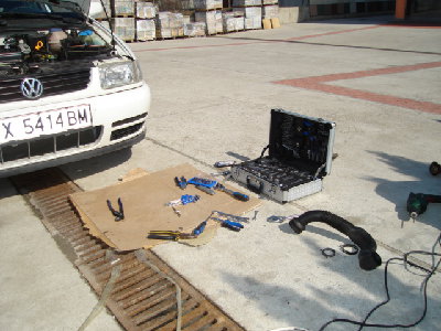

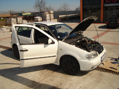

И аз да споделя с вас тази интервенция-С изключителната помощ на kолегата Vesko_TDI вчера бяха почистени и портнати смукателните колетори и затапен EGR-а. Доста се постара момчето, пипа много прецизно и точно.По колекторите имаше страшно много нагар причинен от EGR-а.С помоща на MEGLIO и много търкане бяха готови за портване. То стана посредством кръгла пила закачена на дрелка,всеки колектор се разшири с по 2 мм,следва продухване със сгъстен въздух за да излязат всички стружки. Отворите на главата бяха почистени с прахосмукачка,преди това обаче пръскахме с обезмаслителя.EGR-а бе затапен с две метални пластини,като оригиналната му гарнитура влезе между тях. Най-накрая Монтирахме Конусен спортен филтър K&N с 60 мм отвор. Интересното е че след затапването на този EGR двигателя работи по ритмично и отчетливо!
Резултата е-Изчезна белият пушек при палене,вибрациите във волана значително намаляха,звукът стана много приятен и басов на колата,от 3000 до 4000 оборота сега набира както аз искам,а и в ниските обороти е много по бърза. Благодаря на момчето ,че съживи един куц двигател(той сподели,че този двигател има голям потенциал,но е скопен фабрично нарочно-склонен съм да му вярвам) Евала на момчето и стотинка не взе,но аз ще му се реванширам както аз си знам!
Двигатела на колата е 1.9 D AEF 64hp,монтира се на Поло,Фелиция,Кордоба и Кади!

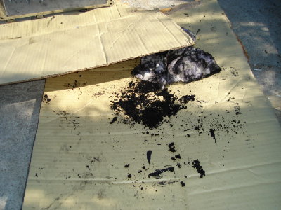

Това е само от пластмасовите колектори-нагар от EGR-a

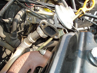

Прословутият екологичен клапан
Ето го трактор-разколачен

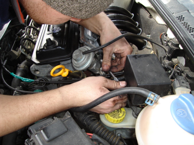

Затапването на ЕГР-а
