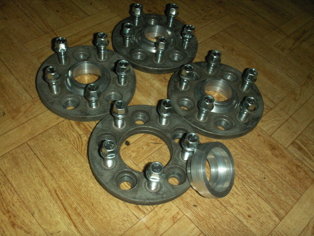

Мога да процедирам по следния начин. Премахвам центриращия ръб и права втулка като тази на снимката заедно с центриращ ръб на самата втулка. А като се замисля аз няма да слагам фланец 2см. а само за подложка 5мм или там колкото е диска. Идеята ми е задните джанти да са една идея по навън.

Аз си направих такива фланци,стават 5мм и като ги сложиш,джантата все още си ляга на централа на главината.Единствения проблем е с центрирането.Аз ги стегнах с болта на диска и стана перфектно.
