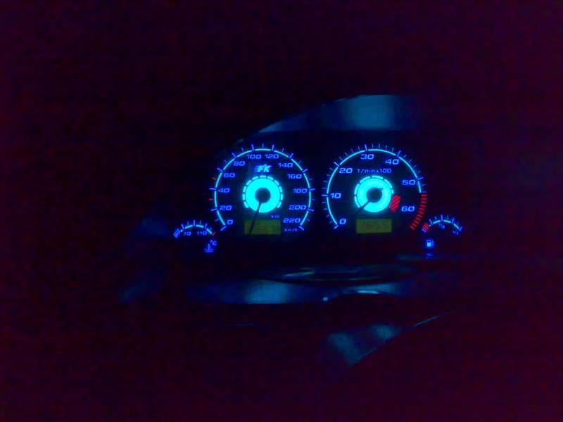

По този начин се монтира плазмен километраж на голф 3

Ето продължението
И на бвм е36 как свети

Колега, хубаво изглежда. Стрелките ще светят ли или остават така?

pronobis написа:Колега, хубаво изглежда. Стрелките ще светят ли или остават така?
Аз също съм се зарибил за подобно нещо, но на Пасат B4 от 95-та...
Километражите съм ги харесал оттук http://www.bktuning.net/Photos/VW/Passa ... pl_D12.jpg.
На 1-2 места във форума вече питах по темата, но не ми стана много ясно за самия монтаж - как се осигурява захранването, как се поставят циферблатите (колегата racing_team_vidin каза, че или заменят съществуващите, или се поставят отгоре - да, но тогава как се процедира със стрелките). Също така тези, които са на сайта на продавача са със светещи стрелки, а 2-ма колеги вече виждам с плазмени, но стрелките не ми се виждат да светят.
Изобщо, всякакво по-подробно инфо на тема как се монтират тези пущини би било много полезно (най-добре step by step, ама знам че е нагло).
Колега за стрелките си много прав,не се виждат в момента стокови са
има 2 варианта да се сложат стрелки от кола със заводски бял километраж(там са оранжеви) или с лак за нокти оранжев да си ги боядисаш има и една специална боя която струва 15лв един колега я продава но за 4 стрелки излиза скъпичко
А по въпроса със захранването на плазмата
Аз махам сички основни крушки,които служат за осветление на сток таблото,взимам една от тях те са с фасонки и махам крушката,след това меря къде е + на таблото и запоявам на самата фасонка кабелите на плазмата,ако не светне се обръща фасонката ,на принципа на диодите е в една посоко ако не светне в другата свети
Прикрепването на плазмите става с много финно двойно залепващо тиксо,което се залепва от задната страна на плазмата на 2-3 места само докато се прикрепи и затисне с капачето на километража!
Стрелките не се махат,производителя се е сетил и са преценили отворите да не се махат стрелките,че инак не са верни Км
Поздрави и ако има въпроси съм на среща!

Всичко е станало супер , освен стрелката за скороста . Стои отвратително , все едно е мъртва

Бързият написа:Всичко е станало супер , освен стрелката за скороста . Стои отвратително , все едно е мъртва
Махнал съм чопчето,което не и позволява да слиза по надолу,че на моя нямаше фабрична дупка за нея и не смеях да я надупча
Поздрави

Значи си я зацепил неправилно
Трябвало е преди да я свалиш да забележиш , че като я бутнеш нагоре тя се връща само до едно място и спира сама . Сега вярно ли отчита ?
