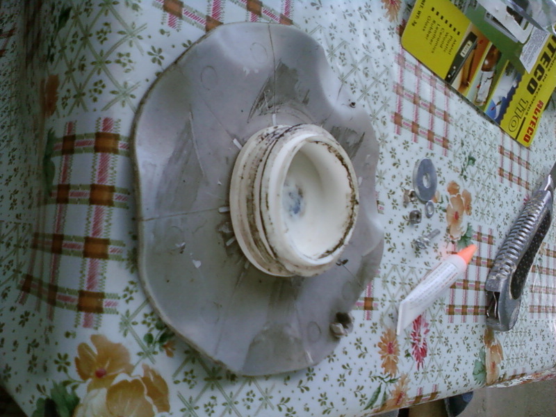

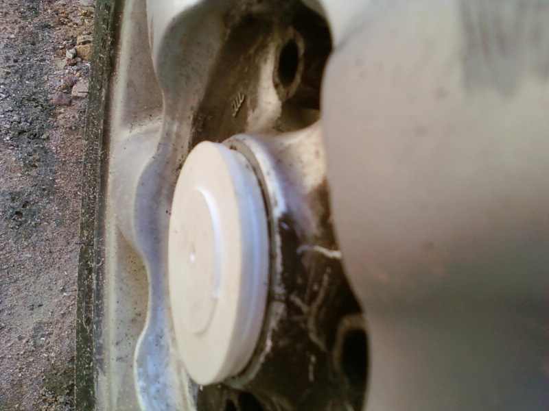

Проблема при мен беше, че си взех колата със една прецакана капачка на джантата. След месец търсене не си намерих и ми хрумна как ще си оправя моята. Проблема при нея беше, че всички крачета и пръстена бяха потрошени и нямаше как да се захване за джантата. Прилагам снимки на това което направих. Не са много добъри понеже са с телефона ми.

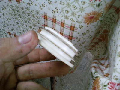

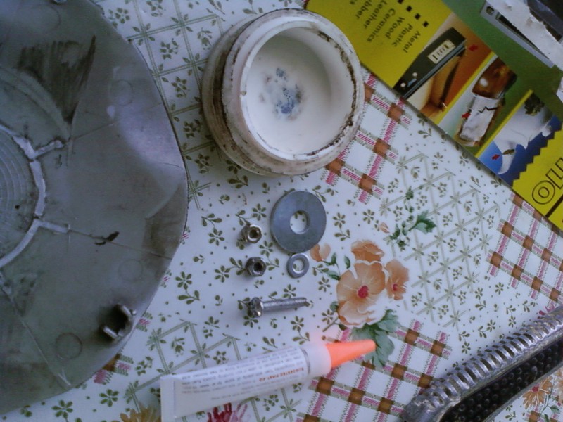

Това съм ползвал за да си оправя капачката. Моментно лепило, шайби , болт , и гумена тапа за тръби която се продава във всяка железария. Тя е с пръстени който идеално се закрепват за вътрешния отвор на джантата.

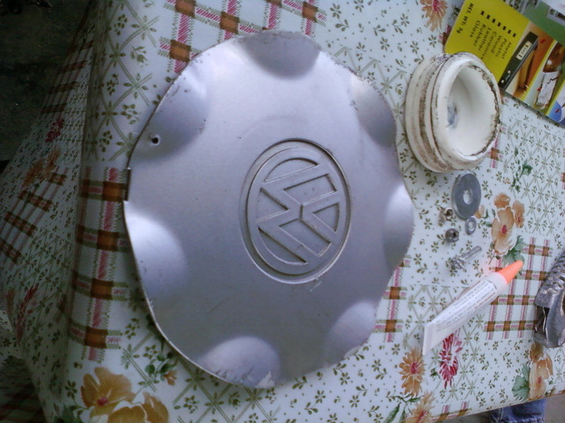

Ето това е въпросната капачка на фабричните лети 14-ки джанти ''Орландо''
След като с макетния нож изчистих остатъка от боклуци по капачката стана така
Въпросната тапа която спаси положението. По принцип е по дълга, но аз я резнах малко. Има ги във всяка железария и струват не повече от лев. Направена е от мека и еластична гума.

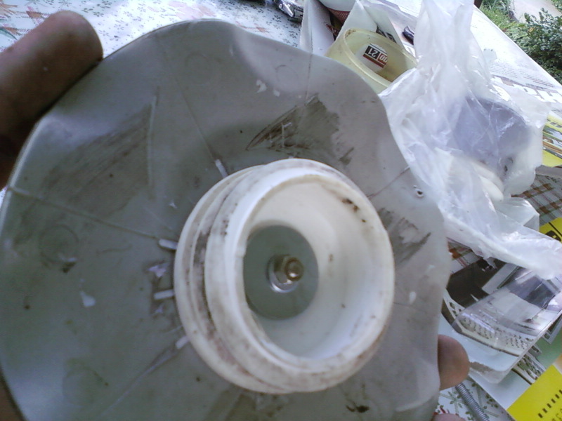

Така трябва да се получи ако само се залепи, но аз реших да и сложа и болта със широка шайба.

Ето и въпросната джанта.
Пробата дали влиза и как стой
Ето как стана
Ето и завършения вид след залепване и слагане на болта с дете шайби

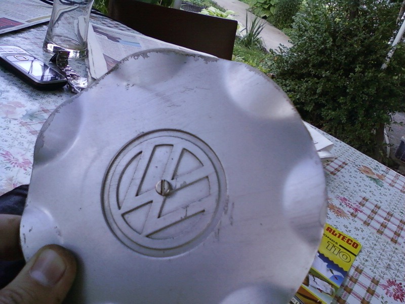

Ето и как изглежда от вън. Не много красиво , но поне няма да ми изпадне ако се отлепи. Тогава със сигорност ще си остана с три капачки :)
Ами това е от мен. Надявам се да съм бил полезен за някой или поне да съм му дал идея как да си реши проблема. Да спомена , че има и по малък размер от тези гумени тапи който вероятно ще станат за джантите който има само малки капачки тип 4-5 сантиметра. И върху тях ако се лепне емблемата или пластмасов кръс със залепена емблема можа да стане. :beer

Хубаво си се сетил за уплътнението за тръби, което пасва, ама много грозно седи тоя болт... Да го беше оставил просто залепено - примерно с един по-хубав силикон ще стане достатъчно здраво.

Наистина този болт посредата разваля фасона :Mr Green Fun има наистина добри лепила, които ще свършат работа ;]

Е не е красиво, но поне съм съм сигурен , че няма да изпадне някъде :) Дано съм бил полезен на някой. И да добавя, че първо го бях залепил с моментно лепило, но не ми се видя много здраво ( все едно някой ще виси на него :lol: ) и в последствие му сложих болта .

сложи болт с плоска глава и го боядсай в цвета на капачката

Не е чак толкова зле, ама има по-добър начин. Просто си купуваш PU силикон и няма разлепяне. :banana

да ако решиш да си е с болт, послушай колегата, разпробий малко капачката с една бургия, за да може да влезне главата на болта навътре и ще е значително по-добре.
