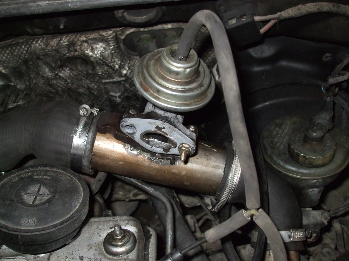

Понеже неисках да давам 280лв за BOV-kit ми изпадна един дизелов EGR клапан.Малко преди да го хвърля се замислих, че мога да го направя блоу-оф. Моят е от фиат типо 1.9тд. За целта ви трябва:
1.EGR клапан
2.2 клапана за газова уредба за бензин
3.Маркуч 3.2мм и 5мм (по 1м)
4.2 тройника от пръскалки за чистачки
5.Копче за 2 вериги
6.Кабели различни цевтове или каквито има
7.2-3мм планка за заващане
Ще кача и ел.схема на вичко :)
Знам, че ще има много критики, но има фект.

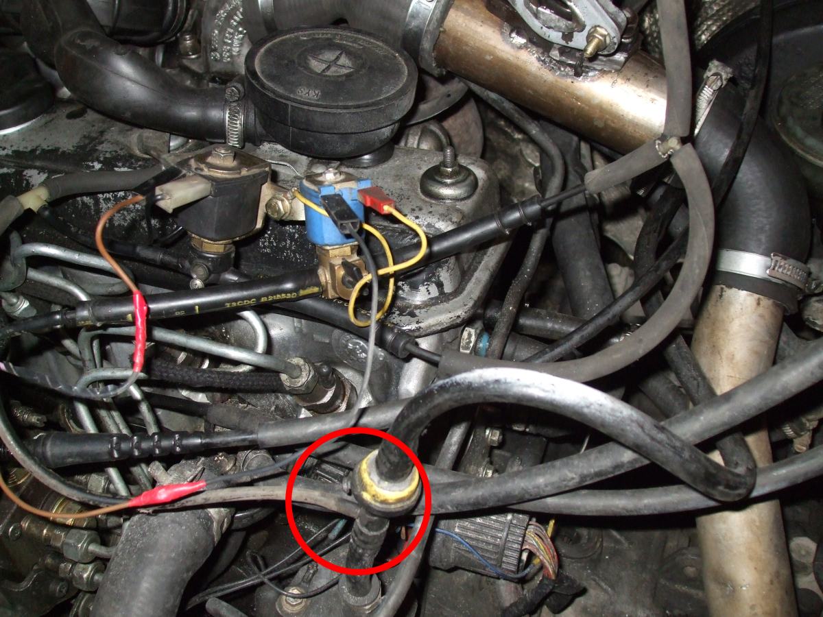

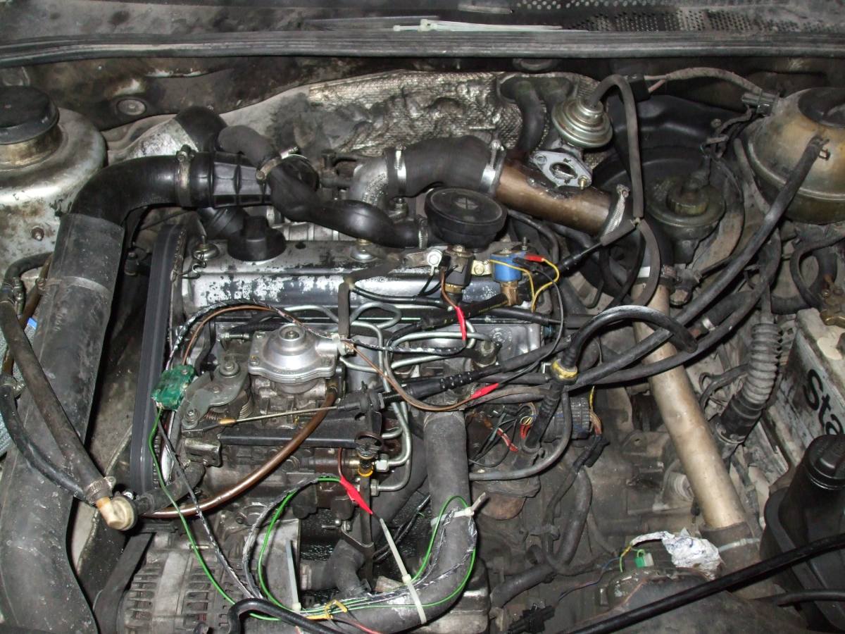

ето как изглежда на практика

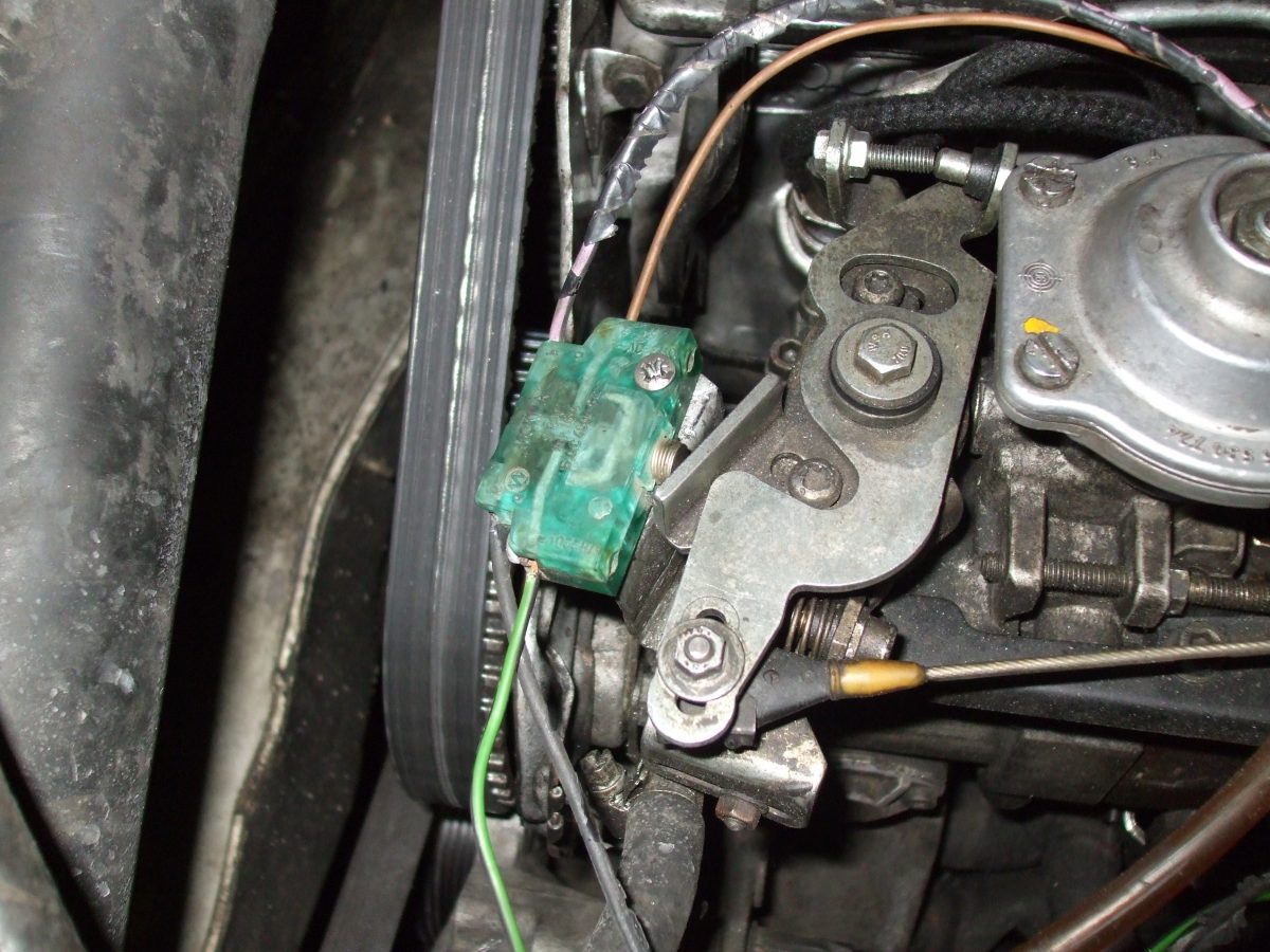

така изглежда моят начин на захват

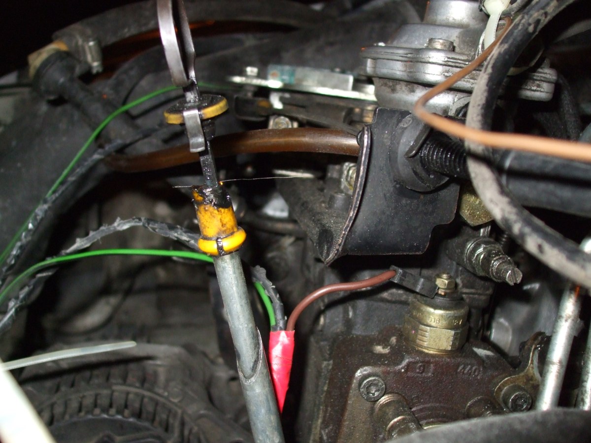

тъй като трябва нещо да затваря клапана, използвах от вакуум регулатора
ето това копче и това което ми трябваше на мен - сещу 1-2лв върши идеална работа

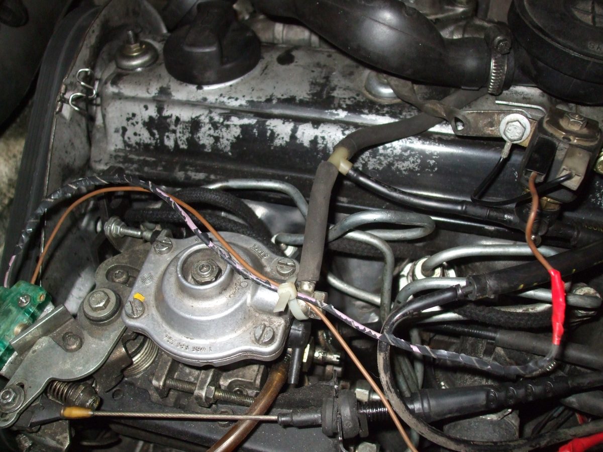

ето и от къде се взима вакуума за отварянето на BOV-а

:да: дано съм помогнал на някой ентусиаст :)

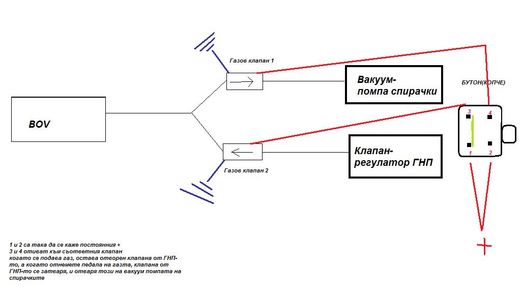

ето и наглено схемата
и от къде по точно взех +

Тези с поренциометър пак си имат жило, слагаш копчето там където се снажда жилото или на самия педал на газта - просто пускаш по дълъг кабел и си готов :)

В момента в който натиснах "изпрати" ми дойде главата че може да се сложи на самия педал . А някакъв звук нещо може ли да чуем какъв ефект създава че ми е доста интересно , бързо ли изпуска въздуха бързо ли отваря и затваря като истински BOV?

Утре или другата седмица ще сменям турбината и чак тогава, защото моята вече не надува много. За момента отваря малко по бавно, понеже е с много корава пружина и доста бярзо връща, но звука си е силен. Щом се обръщат минувачите...

Този няма дроселова клапа, но го е направил по същия начин като мен.Само дето моя мотор е доста по шумен и трябва да правя клипа в движение.
