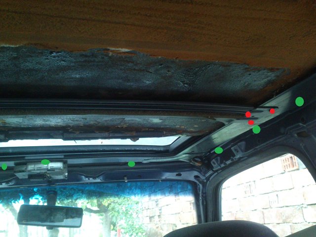

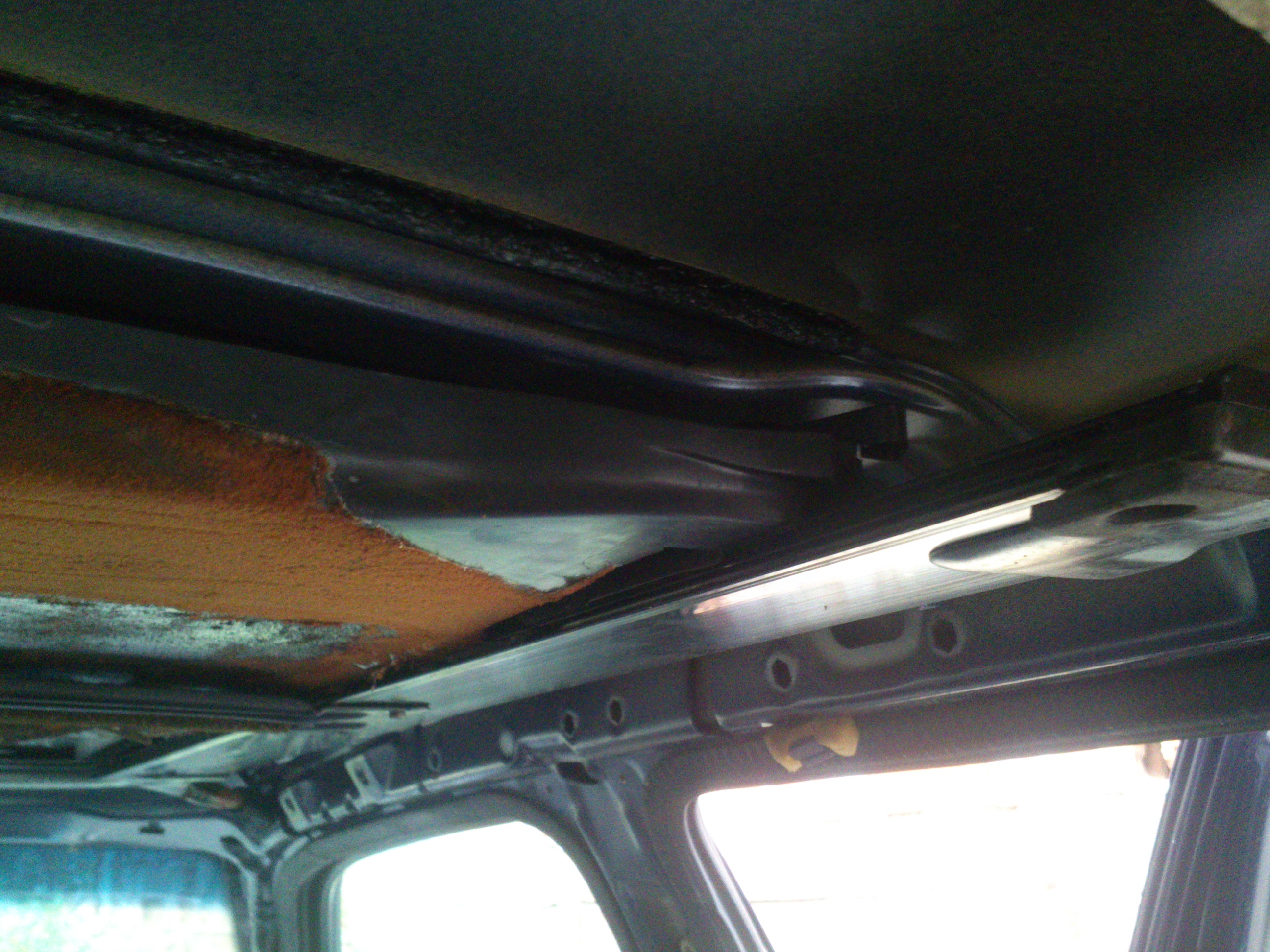

Хайде, и аз се вкарах в филма
Ако знаех точно какво ме чака надали щях да се захвана.
Имам едно питане.
Как се сваля подвижната щора (или там както му е името) на люка при голф 3 ? Само щората ли се вади или се сваля целия люк ?
Ето и снимки: С зелено са отбелязани болтовете който държат целия механизъм с релсите (общо са 9 болта). С червено са отбелязани нитове който държат една напречна греда.
Та сега трябва да сваля и 9-те болта за да изпадне щората с релсите, маркучите и всичко покрай тях ли ?
Имам едно питане.
