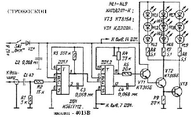

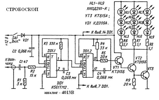

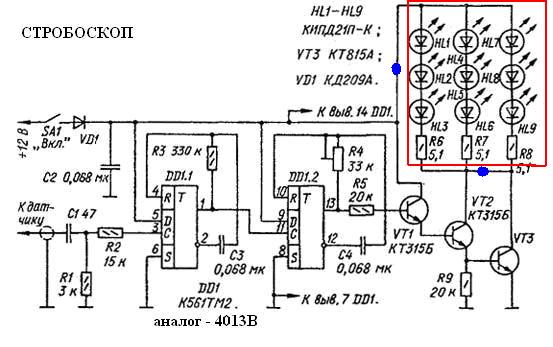

А сега за тези с повече познания по електроника.
Веднага след като си купих колата и ми поискаха 25 лева за центровка реших да си направя стробоскоп.
Както знаем стробоскопа се използва при някои автомобили за фиксиране на момента, в който се подава искра на първи цилиндър на двигателя (центровка).
Стробоскопа получава сигнал за подадено високо напрежение към първа свещ посредством кабел и щипка тип „крокодил”, закачена за изолацията на кабела към първа свещ. Този сигнал постъпва на 3-то краче на чипа 4013В, в който има вграден датчик. Самият чип струва 0.45 лева и е аналог на посочената в схемата руска интегрална схема.
За тези, които не знаят много за центровката:
Принципа на отчитане се базира на лимитираната възможност за пренастройване на човешкото око към рязко променяща се осветеност. Обикновенно от стробоскопа излизат 3 кабела. Двата са захранващи. Закачайки щипката на третия кабел към изолацията на кабела на 1-ва свещ, при работещ двигател светодиодите започват да премигват в съответствие с електрическите импулси преминаващи по кабела.
За да направим центровка се освобождава делкото от фиксиращите болтове. Предварително сме открили резките по коляновия вал и марките по корпуса на двигателя. Поднасяйки премигащата ярка светлина към марките на корпуса при запален двигател резката на коляновия вал за очите ни замръзва на мястото, където е, когато светнат диодите. Чрез внимателно завъртане на делкото можем да променяме този момент, докато резката и марката застанат една върху друга. После затягаме фиксиращите болтове на делкото.

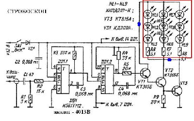

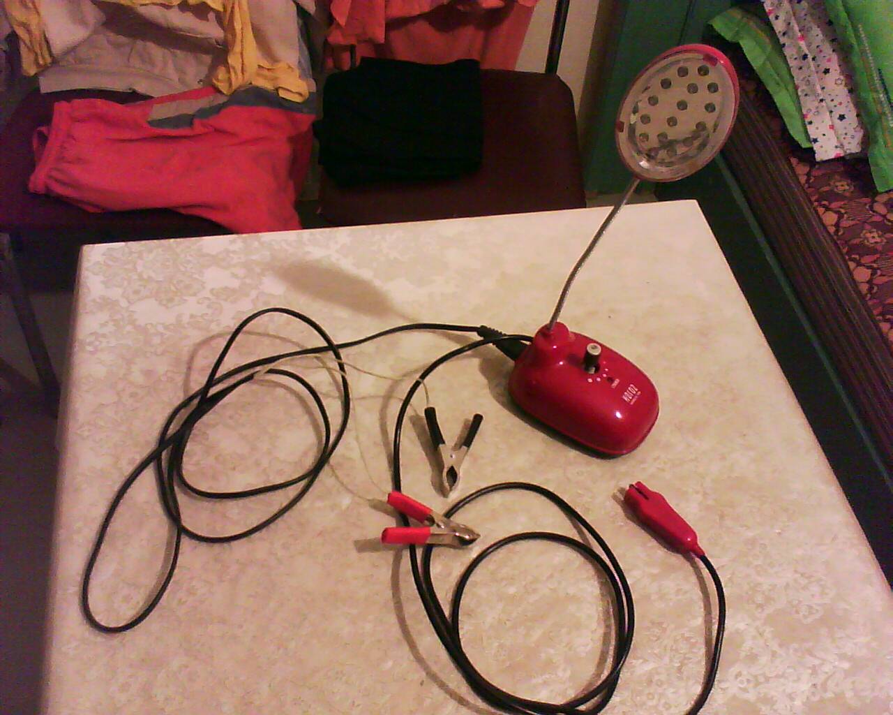

Какво промених аз в схемата:
Попадна ми стара лампа със светодиоди и батерия. Мисля, че ги продават в по-големите магазини за осветителни тела за около 10 лева. Премахнах всичко от тялото на лампата, но оставих светодиодите. В тялото поместих платката, а блока със светодиодите на „Схема 1” замених с вградените в лампата светодиоди като на мястото на сините точки (Схема 1) запоих двата кабела, идващи от светодиодите до тялото на лампата. Там трябва да се внимава с поляритета – все пак са диоди. С потенциометъра се регулира яркостта на светене.
А ето я схемата и реално какво се получи при мен:

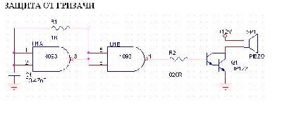

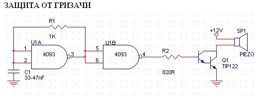

Ето и още нещо за не повече от 2 лева. Ако на някой плъховете в гаража прегризват кабели това е решението. Изпробвано е! Мазето ми беше пълно с плъхове. Направих и включих там 2 такива устройства и от 2 години........да чукна на дърво.......
В схемата:
U1A и U1B са част от една интегрална схема – 4093. Захранва се с + на 14-то краче и – на 7-мо краче. Останалите крачета са означени на U1A и U1B. Тези, които не се споменават в схемата остават неизползвани. Оттам нататък имате още 2 съпротивления, един кондензатор, един транзистор и едно пиезозумерче, които могат да бъдат закупени за стотинки от всеки магазин за електроника.
В схемата:

Това за гризачите ще го пробвам. Колко херца вади?

jijibs написа:Това за гризачите ще го пробвам. Колко херца вади?
Излъчваният сигнал не е с фиксирана стойност на честотата, а си е в доста широк честотен обхват.Забравих точната стойност на долната граница, но е нещо над 25 kHz. Абсолютно нечуваемо е за човек. Знаем, че човек чува до 20 kHz що годе добре. А плъховете си чуват добре до 60 kHz.
Понеже не разполагах с осцилоскоп, когато го правих се чудех как да изпробвам дали работи. Ха ха сега ми е смешно. Какво ли не ражда мисълта на търсещия човек. Записах сигнала от зумера в компа през микрофон и после в Nero забавих записа до крайност. Нали знаете като влачи как честотите стават по-ниски. Надеждата ми беше да чуя чуваем за човешкото ухо звук. Ами не се получи точно, както очаквах но имаше там някакво скимтене. После в хода на експлоатацията забелязах, че като ги изключа от захранването при изразходването на заряда в кондензаторите пада и честотата на излъчване. Така като изключите устройството се чува слаб затихващ виещ сигнал. Така ги тествам от време на време дали още работят. Безотказни са. То няма и какво да им се повреди толкова ако всичко е изпълнено добре.
