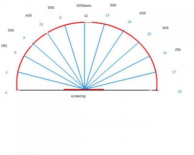

Мдааа колега @i.e.i на втория ти линк тая промоция за колектор със помпа за 217 лв е супер изгодна но.. не видях никъде колектора какъв е и помпата също.Като се има предвид че само помпата е към 100 тина лв колектора идва доста тънкана което може да обезмисли филма направи си сам.Изпратил съм и мейл със запитване да видим какво ще кажат.До тук със фабричните да поговорим за хоум мейд изпълненията- колега @ktamen ако може да се направи съвършенната изолация както за касата така и за стъклото не би трябвало да е проблем че черната повърхност ще излъчва-ще излъчва но топлото ще си остане пак при нея и все ще се усвои.Даже ако има чалъм да се намери черна селективна боя излъчването ще се сведе до минимум-но то затова и идеята с К стъклото е точно затова квото влезе да не излиза.Ако се ползва радиатор може да се монтира не по вертикала а по хоризонтала както е нормалното му положение със подходящ наклон,обаче аз все още клоня към колектор тип слънчоглед който ще следи слънцето,макар и по сложен за направа.Този колектор ще има основно предимство пред обикновенните поради по малкия си размер и двойно повечето часове облъчване-един стандартен колектор има примерно от 12 часов ден само 6 часа облъчване като ако приемем че за 1м3 площ имаме 1кв мощност този 1 кв ще е само 1 час в час пик.През останалото време ще имаме по малки стойности.Демек на тази картинка
ако приемем за ефективни само времето от 9 часа до 15 часа имаме 4300 кв енергия поета от колектора но ако колектора следи слънцето за тези 6 часа ще имаме 6000 кв а ако следи 8 часа цели 8000 кв или двойно повече от обикновенния.Картинката и числата са примерни мисля се схвана идеята

Не разбрах какво имаш предвид със съвършената изолация. Аз имах предвид, че слънцето може да се покаже само за половин час и ако топлинния капацитет на огряваната повърхност е голям и най-съвършената изолация ще е безполезна. За радиатора писах, че ребрата трябва да са вертикални, а не самия радиатор.
Подвижния колектор ще е по-скъп, по-неефективен и ще заема повече място от два неподвижни. Подвижния позволява достигането на по-високи температури, ама понеже е по-сложен да не направиш като мен - много да умуваш и накрая нищо да не направиш. Ако държиш колектора да е подвижен - направи го с параболичен концентратор да следи слънцето http://integral2005.com/online.html

Ако за изолация използваш нещо различно от вакуум след час колектора отново ще е студен. Подвижния ще е по-нефективен защото при едни и същи вложени пари ще получаваш по малко топла вода. Иначе моторче от чистачки е идеално за тази работа, ама трябва да използваш още една предавка. Конструкцията на подвижния на практика ще се окаже много по-сложна, като започнеш да я правиш ще се убедиш. Направи ги подвижни само с две положения - зимно и лятно. Ако са подвижни е добре да предвидиш възможност да се обръщат наопаки при дъжд за защита от градушки. Самото следене на слънцето как смяташ да стане?
