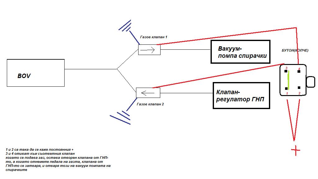

Ще кача и ел.схема на вичко :)

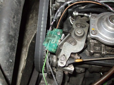

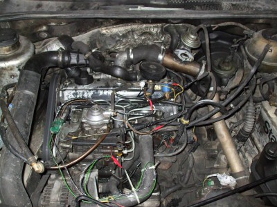

ето как изглежда на практика

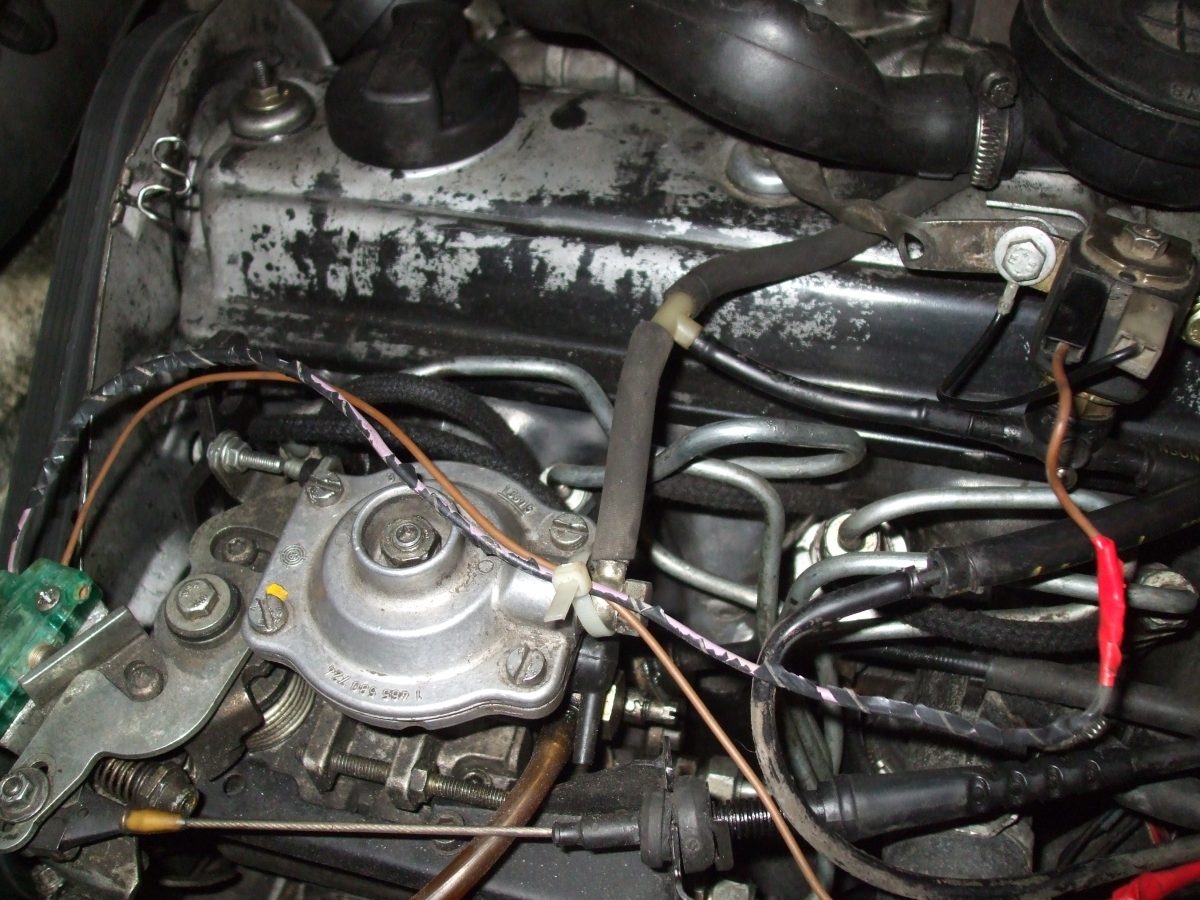

така изглежда моят начин на захват

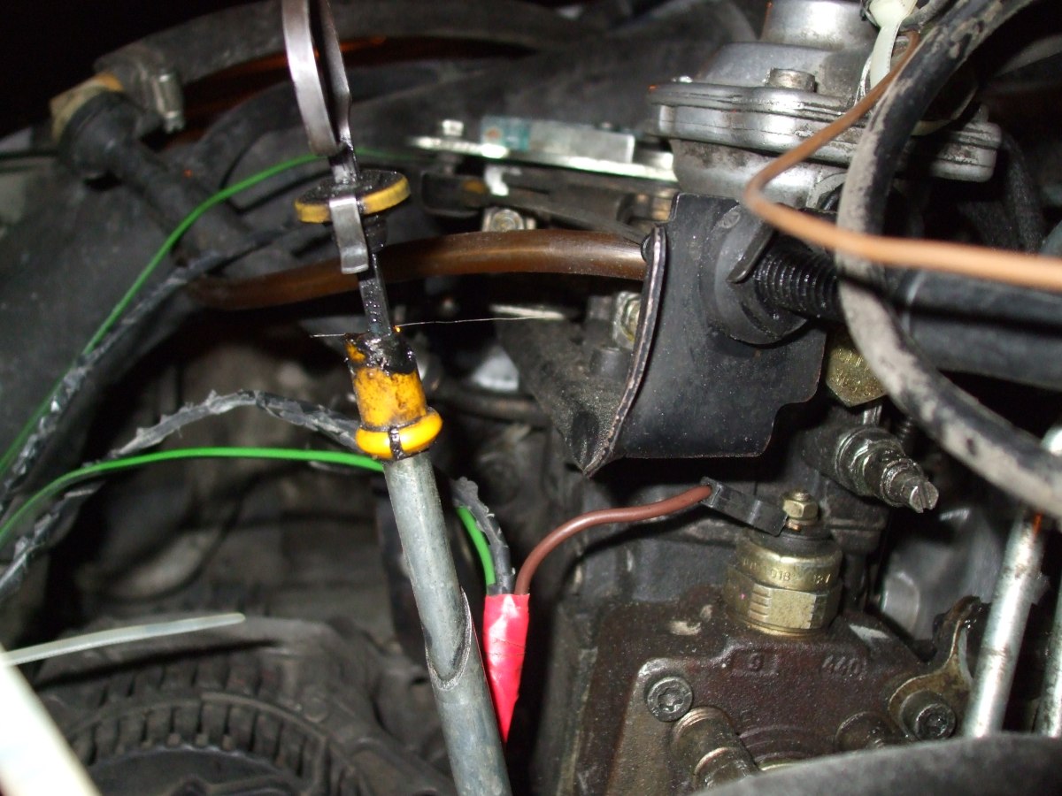

тъй като трябва нещо да затваря клапана, използвах от вакуум регулатора
ето това копче и това което ми трябваше на мен - сещу 1-2лв върши идеална работа

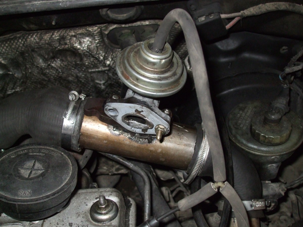

ето и от къде се взима вакуума за отварянето на BOV-а

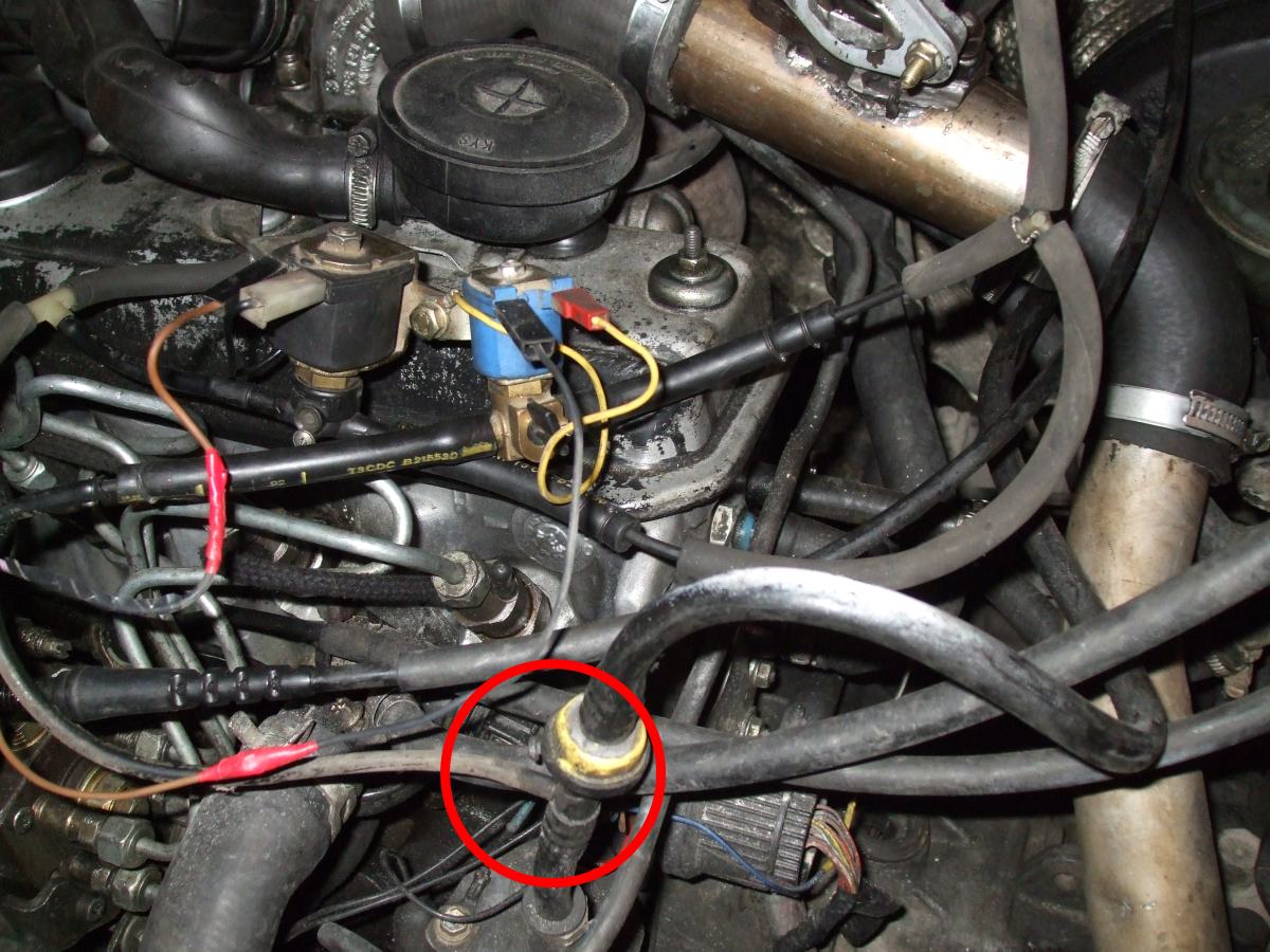

ето и наглено схемата
и от къде по точно взех +
