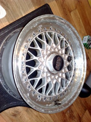

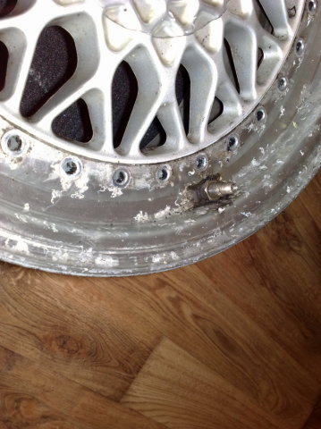

Купиг едни джанти марка ББС, модел РС. Както повечето от Вас знаят моделът е разглобяем, трикомпонентен - състоящ се от вътрешен борд, среда и външен борд. Външните бордове са полиран алуминий. Въпросните джанти са в доста добро състояние, като изключим олюпеният на места лак по външния борд и леката кривина на една от джантите именно на същия борд. Купих ги с идеята за препродажба, но нещо се вманиячих в модела и реших да ги реставрирам, пък след това "каквото сабя покаже". Имам един много добър вариянт - понеже управлявам возила само и единствено от марката Пежо, а там както ви е известно междуболтовото разстояние е 4х108мм, колега от форума ми предложи да заменим средите с такива на нужното ми разстояние. Това беше основната причина да се захвана със задачата по реставрацията на джантите.

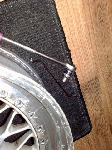

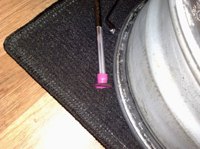

С помоща - както от морална така и от "инструментална" гледна точка на въросния колега, а именно Иво с никнейм 420 - изпълнението на задачата започна. Иво ми услужи с подходящите многостенни ключове за отвиването на болтовете, а аз си набавих едни много много ценни материали, които ще са ми нужни за полирането на следващ етап.
Днес следобяд "накиснах" болтовете с обезмаслител и тази вечер преди броени минути се заех да ги развивам и.....УСПЯХ - едната джанта е вече без болтове - развиха се плавно всичките 30 броя за около 45 мин.

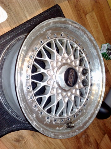

Предстои обработката на полираният борд, който все още е на джантата - уплътнен е със силикон за самата среда и свалянето му е трудно, НО дали се налага???
Смятам близките два дни да развия болтовете и да върна инструмента на колегата, а след това да се заемам с избиването на бордовете, което не съм убеден че е задължително. Ще бъдат свалени на по-късен етап когато ще напраим размяната на средите. Хрумна ми идеята да започна полирането на место - когато болответе ги няма полирането е лесно, без да се засягат средите, освен това ще бъде и доста по-лесно, защото борда е фиксиран и не е нужно укрепването му. То ще бъде на по-късен етап, защото все пак е работа за навън, не за вкъщи, а времето в момента е доста неприятно.
Това за сега. Благодаря на Иво за инструмента, и очаквам от вас мнения, насоки и идеи за развитието на "проекта"!!!

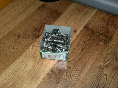

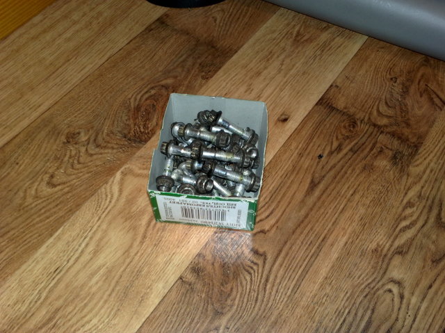

Вече всички болтове са развити, металните винтили също са свалени. Остава съществената част - шкурките по номера и трите вида пасти последно.
