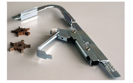

От Еврото сегменти -забрави за качество. Някъде на много километри на изток са правени и колко ли ще те изкарат.Само си се набутал за труда.
А вече продават и уред за почистване на каналите на буталата.

fly_free написа:А вече продават и уред за почистване на каналите на буталата.
Може, ама аз си нямам :dontknow:

Как да ти пратя инфо къде ги продават,като не мога с лично.А този уред ,който си сложил е много ценени много ме кефи.Колко мах налягане ти е давал двигателя,макар че налягането на двигателя е критерии за състоянието на коляно мотовилковите лагери и вала.
