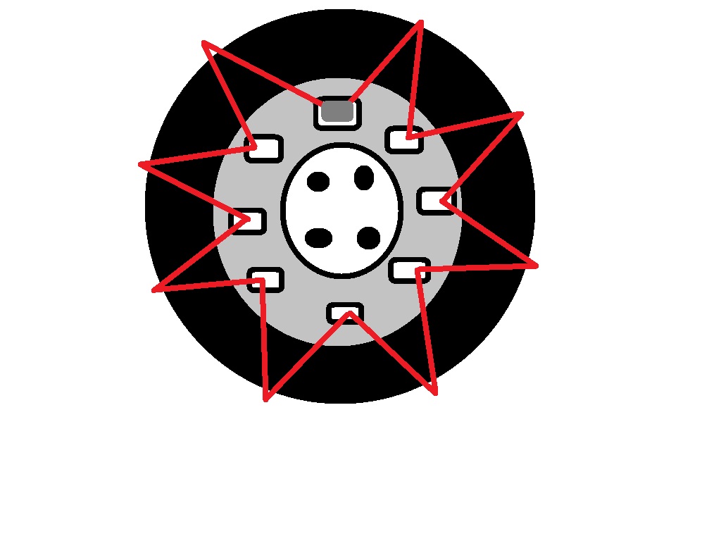

Чудя се дали със някаква дължина синджир с подходяща дебелина дали няма да може ,ако се прекара през дупките на метална джанта и да се хване в двата края на синджира с една малка карабинка , дали няма да стане. Ето и някаква примерна картинка направена от мен

Според мен материала който трябва да си купиш е синджир на метър който се продава в Практикер . Не мисле че за двете гуми синджирът ще струва 30лв.

3 лева метъра. 3 метра/гума (грубо) и играчката = готов комплект!
прецени си, ама така както искаш да вкарваш във всяка дупка няма да ти е лесно на пътя!

А спирачния апарат как ще се зарадва на намотания синджир
Ходи си купи за стотина лева едни свестни вериги и си готов

KirilGeorgiev написа:А спирачния апарат как ще се зарадва на намотания синджирХоди си купи за стотина лева едни свестни вериги и си готов
Ако въобще прокараш веригата през дупките на джантата няма да направиш и 1/16 оборот на колелото....

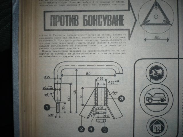

Ето един вариант :
Тъй като снимката е малка ,разяснявам-на три парчета кръгла желязна пръчка им се прави резба М12 и се огъват по чертежа,на три парчета винкел се заваряват три втулки ,които ги събират в триъгълник.Пръчките се закрепват през втулките с шайба и гайка и при слагане едната е свалена,с другите се подмушват под гумата и тогава се монтира и горната и се пристягат.След това се прави опит да се излезе от участъка и се свалят,не са за постоянно дижение.

Re: Как може да си направим вериги за сняг ?
Стига бре хора!
Вериги тип "меча стъпка" ги слагам за 10 минути в сняг с премръзнали пръсти без ръкавици...
самата мисъл да возя 2 гуми с вериги в багажника ме ужасява
как ще сложа крика стабилно в снега?
а като знам на праговете какъв леден блок се образува?!
ако въпреки всичко успея къде да сложа свалените мокри, кални, заледени гуми?
По идеята на автора на темата:
1.Няма да успееш да я нанижеш през дупките на джантата в снега
2.Така монтирана верига ще се скъса от спирачния апарат
3.Дори да не се скъса, няма да можеш да я стегнеш добре

Хората,които пазаруват от теб си "правят"(сглобяват) вериги.Разликата от правена верига,до умотан синджир е огромна.
Към автора: Колега,а замисляш ли се какво ще се случи с джантата,ако не си стегнал добре синджира(което ти го гарантирам на 100%)?Просто като тръгнеш,синджира ще се донамести(охлаби) и ще ти направи джантата за яко наваряване.
