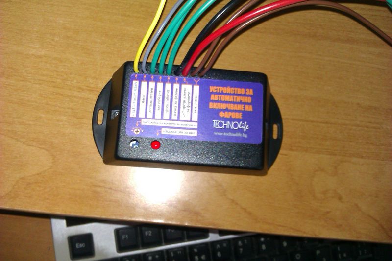

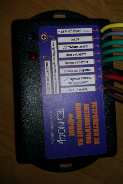

Здравейте колеги :) Както са тръгнали нещата съвсем скоро ще трябва целогодишно да караме на фарове. Днес си купих едно устройство което включва фаровете няколко секунди след като запаля. Обаче бързах и не го огледах много добре и имам няколко въпроса:
1. Какво е необходимо за да мога да регулирам колко силно да светят фаровете тъй като съм чувал ,че някой имат потенциометър за регулиране а моето устройство няма.
2. През деня фаровете ще се включват автоматично ,а през нощта като ги включа от бутона за фаровете как да стане ,че самото устройство да се изключи. (на него има бутон за спиране ,но всеки път да го гася от там не ми се вижда удачно)
Някъде из форума бях чел ,че се свързва на дългите светлини и се намалява силата на светене на около 30%. И аз искам да го направя така да светят дългите светлини и габаритите (понеже съм с 4 фара и този начин мисля ,че ще е най-добре ако успея да намаля светенето) ето и снимки :)

Това за което говориш е друго устройство!Не ти ли дадоха упътване за твоето?

k_garchev написа:Това за което говориш е друго устройство!Не ти ли дадоха упътване за твоето?
Имам упътване и знам как да го свържа ,но исках малко да го ъпдейтна :Mr Green Fun мислех си ,че е като "другите"
П.П Добър ли ще е варианта ако сложа по един резистор преди крушките ?

Gazaro_wow написа:П.П Добър ли ще е варианта ако сложа по един резистор преди крушките ?
Става и с един резистор и за двете, но много нагрява и се губи енергия за нищо, с тоя прибор си пусни фаровете на 100% или избери нещо друго като цялостна концепция.

Еми така е като не съм гледал на място :mrgreen: измислих го с едно реле с нормално затворен контакт мога да го направя като пусна фаровете от бутона този модул да се изключва. А за силата на светене мисля да навия едно малко трафче за да няма загуби като при резистора :lol:

Трафче в постояннотокови вериги е същото като резистор, колега.
Нула смисъл от трафчето.

Gazaro_wow написа:Еми така е като не съм гледал на място :mrgreen: измислих го с едно реле с нормално затворен контакт мога да го направя като пусна фаровете от бутона този модул да се изключва. А за силата на светене мисля да навия едно малко трафче за да няма загуби като при резистора :lol:
То ти се губи и смисъла от цялото това устройство. Колко пари даде за него?
Бобо е отговорил за трафа.
С 2 елементарни релета с 1 превключващ контакт за по 0,80-0,90 лв.бр се решава въпроса с пускане на "дневните светлини" и гасенето им при включване на габарит .

kris11 21 лв. дадох. Това за релето се сетих и аз вчера и така ще го направя. А относно до трафа не знаех ,че за постоянно токова верига е същото като за резистор за което Ви благодаря love.vwclub Ще го оставя да си светят на 100% и това е :)

Мнениеот mityomk » Чет 13 сеп 2012 17:58
за да се гаси устройството при вклучване на габарит и къси светлини се взема за негова маса плюса от габарита така веригата затваря през лампите и при пускане на габарит на входа на устройството се появяват два плюса и устройството не сработва или гасне имащите понятие ме разбират
