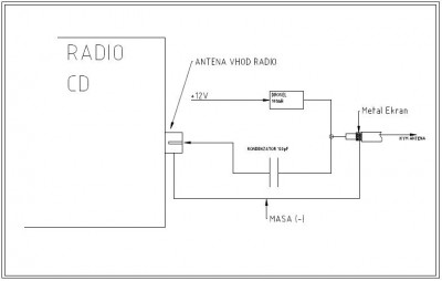

Колега потърси из форума имаше схема с която може да се пусне плюс към антенният усилвател направо откъм касетофона. Аз лично след като го направих открих, че има радиа за които не знам, че съществуват.

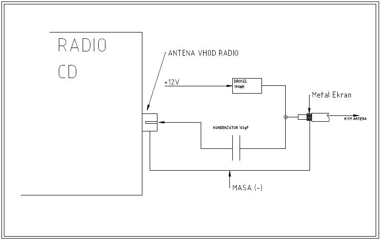

Някой колега беше дал таззи схема:

Трябва ти фантомно захранване за антенния усилвател на антената, която е на покрива.
viewtopic.php?f=6&t=212764&hilit=%D1%84%D0%B0%D0%BD%D1%82%D0%BE%D0%BC%D0%BD%D0%BE&start=15
