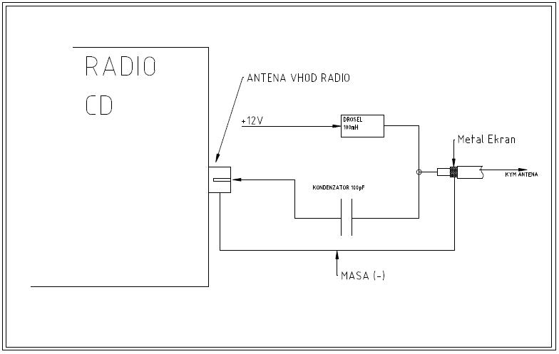

Колега потърси из форума имаше схема с която може да се пусне плюс към антенният усилвател направо откъм касетофона. Аз лично след като го направих открих, че има радиа за които не знам, че съществуват.
Petyoffy
Мнения: 625
Регистриран на: Пет 09 дек 2005 13:29
Автомобил: Passat B7
Двигател: CBBF 2012
Re: антена пасат б5
Мнениеот Petyoffy » Вто 16 окт 2012 14:08
Някой колега беше дал таззи схема:
Ljubon
Мнения: 3327
Re: антена пасат б5
Мнениеот Ljubon » Вто 16 окт 2012 14:56
Трябва ти фантомно захранване за антенния усилвател на антената, която е на покрива.
viewtopic.php?f=6&t=212764&hilit=%D1%84%D0%B0%D0%BD%D1%82%D0%BE%D0%BC%D0%BD%D0%BE&start=15

Аз антенния усилвател му изкарах 12волта от кабела за автоматичната антена които беше срязан на СД-то правил съм нещо няма значение,обаче сложих и ФМ усилвателче и качеството го подобрих почти на 100% но като сложа СД-то на мястото си и всичко пропада не е напълно но неми харесва.Пробвах с още две усилвателчета и пак същия проблем,като ги рамърдам и станциите се появят,като набутам СД-то и всичко отива на 50%.Като замерих с мултицета какъв ток идва на фабричния усилвател всички станции само що нейзлезнаха с картина :) явно н еми работи антената на тавана.
