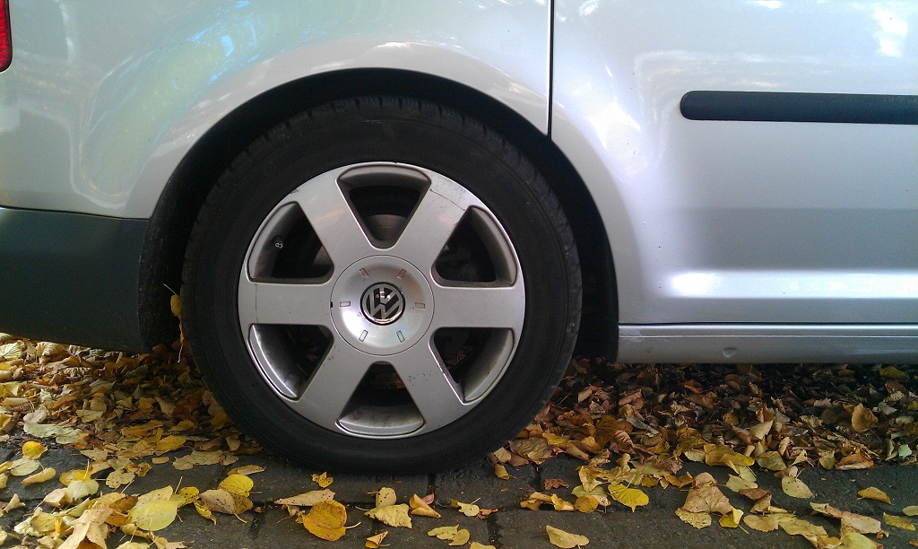

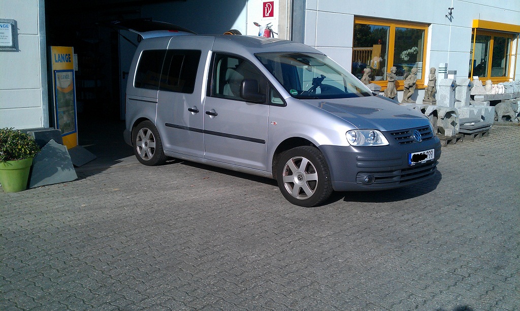

ето една снимка на която е натоварено и отпред се вижда колко е високо, а отзад как ми се ще да стане.причината е , че така ми харесва повече / по-ниско/ , за някой вероятно е тъпотия да го свалям, ама....

не режи пружини дори да се надъхаш!!!! с рязани пружини съм отпред и тресе като лудо, постоянно удря на твърдо, а съм рязал 1 врътка ... абе заминаха ми амортесьорите от акъла ми...

Хубаво ще ги смениш с по-къси, но така ще има по-къс ход амортисьора и ще разбиеш окачването по лунният ни пеизаж! Но това е само мое мнение! Свали я само отпред. И ще видиш че няма да има нужда да я пипаш отзад! :banana

Като гледам как го товариш, май ще го докараш до фасон само и никаква практичност. Не разваляй хубавата кола с "пернишки тунинг".

Soze13 написа:Като гледам как го товариш, май ще го докараш до фасон само и никаква практичност. Не разваляй хубавата кола с "пернишки тунинг".
аз я натоварих за да видя, как ще изглежда
п.п.искам само 3 см по-ниска
