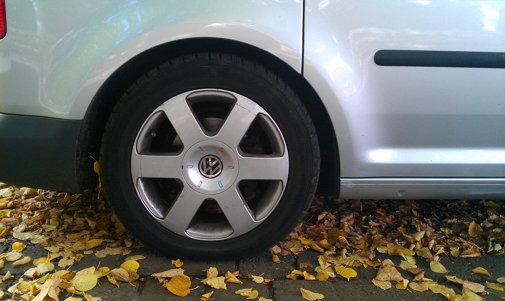

Re: Как да си сваля кадито
Извинявай колега,но аз не мога да се сетя за причина,която да те кара да сваляш кадито,било то и на метан даже.Поне една снимка ако може да сложиш,за да добием представа колко е високо,та иска сваляне чак.
Без лоши чувства задавам този въпрос !
- esto
- Мнения: 150
- Регистриран на: Сря 30 юли 2008 20:09
- Автомобил: caddy ecofuel
- Двигател: BSX
- Местоположение: Хановер
kr1s0 написа:Извинявай колега,но аз не мога да се сетя за причина,която да те кара да сваляш кадито,било то и на метан даже.Поне една снимка ако може да сложиш,за да добием представа колко е високо,та иска сваляне чак.![]()
ето една снимка на която е натоварено и отпред се вижда колко е високо, а отзад как ми се ще да стане.причината е , че така ми харесва повече / по-ниско/ , за някой вероятно е тъпотия да го свалям, ама....
