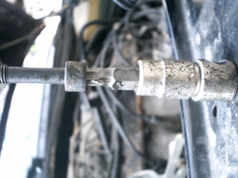

в случай че това стане набивате торкса с дълго рамо през подкалника...
аз поне така направих

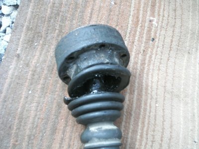

след като развиете болтовете изваждате полуоската и се вижда това :x

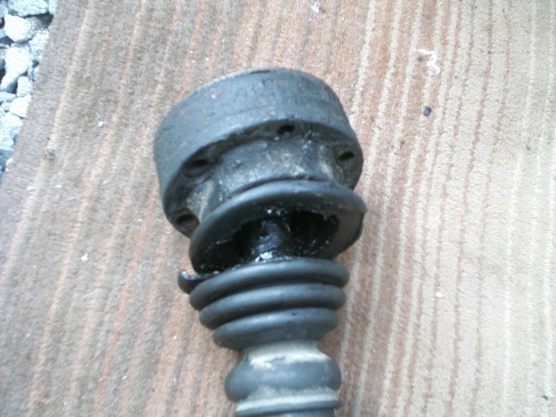

:screwy
сега за да извадите всички части на карето ви трябват клещи и права отверка за да махнете зегерката която се вижда на горната снимка
след като я махнете леко с чука излиза карето.преди махането на зегерката аз го бях разчоплил предварително.

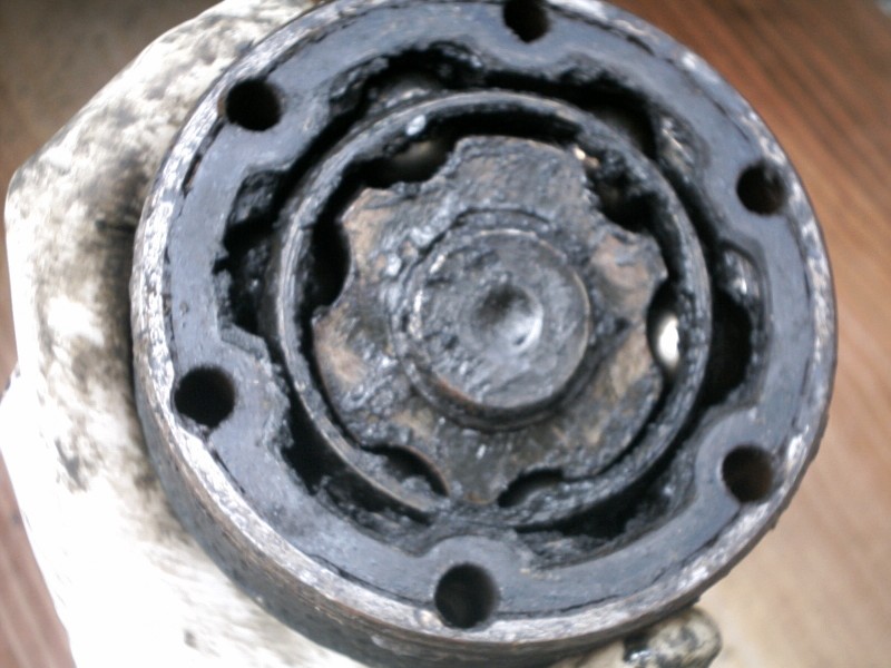

на мястото където се захваща карето се вижда това...
сега не съм много сигурен но някъде бях чел че има тапички които се сменят поради факта че с времето пропускат масло от скоростите.
ако това което се вижда са те ще замоля някой да сподели :)
сега в сила влизат кило бензин и няколко парцала.
разглобявате каретата и ги почиствате добре
след това почиствате полуоската и слагате новия маншон като му цъквате малко грес от пакета,лепвате гарнитурката която идва с комплекта за карето от към ск.кутия , гресирате хубаво и по обратния ред с болтовете и останалите тъпотии :drunk
