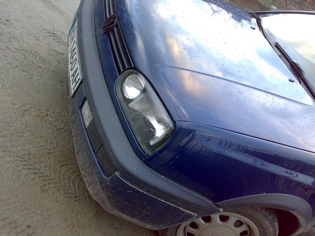

Аз мойте ги пръсках с некъв черен металик , 4,50 струваше в железарията , вече 4 - 5 месеца и не е мръднал ...
Иначе за да свалиш стаклото трябва да го нагрееш по крайщата с сешуар или пистолет за топъл въздух , после при затварянето пак същата процедура ... и като лепиш тиксото внимавай при свалянето да не го свалиш с онова белстящото (рефлектора) ...
ето мойте как изглеждат ...

Колега големия рефлектор пръскал ли си го вътре, че тъмничък ми седи?
Иначе е станало много добре. :да:
Като ги сглобяваше, лепи ли стъклата със силикон или нещо подобно?

Мнениеот judasss » Нед 10 май 2009 16:57
Големия от долната страна там дето е като ръмбав го напрасках :) ... малкия и него леко навътре ама той не мяза на черен ... ииначе за залепянето като го нагрееш онова стане като дъвка и пак го слагаш ...

Мнениеот emohrisstov » Нед 10 май 2009 20:53
Не затъмняваш рефлектора а само частите около него. Според мен няма да има промяна в светлината. Колагата judasss да каже..
judasss
Мнения: 1484
Автомобил: neshto nezakonno
Двигател: 2.9 VR6
Местоположение: в гаража
Re: Затъмняване на двусекционен фар Мк3?
Мнениеот judasss » Нед 10 май 2009 23:21
Ами аз никаква промяна не виждам ... впрочем фаровете ми светнаха по добре щото горе долу ги регулирах преди светеха в небесата ... Спред мен по добре и навътре да го напръскаш ... по яко седи .. mhihi

Мнениеот judasss » Вто 12 май 2009 3:12
Да . Долната част , тази дето е като на линийки ... :да:
Ето тук се вижда ... за коя част говоря ..

judasss написа:Да . Долната част , тази дето е като на линийки ... :да:
Принципно мразя всяко отклонение от сток визията на колата,но твоята работа по фаровете ме изкефи.Евала :да:
