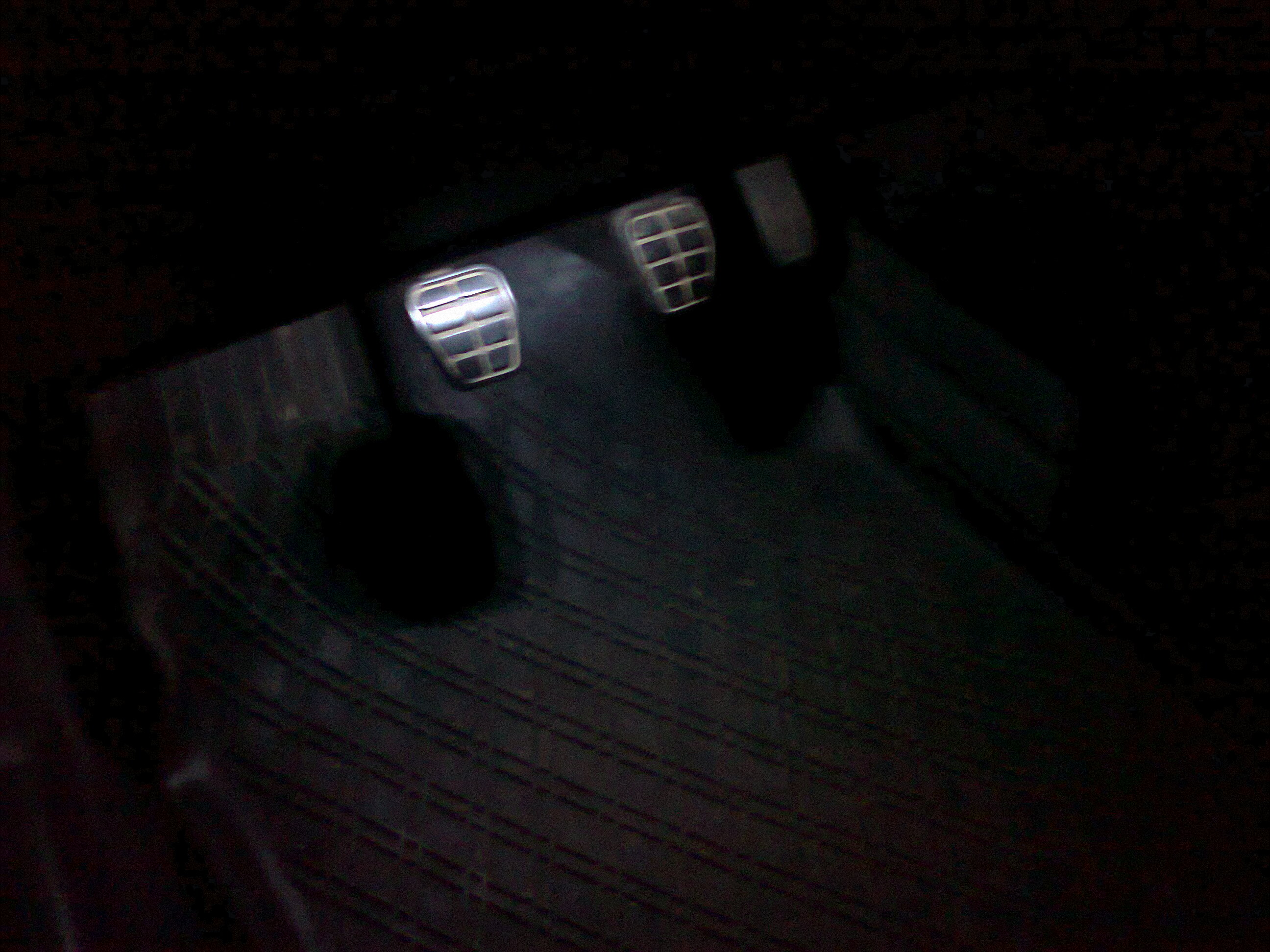

В момента имам само една снимка в готовия вид:
Снимката не е с възможно най-доброто качество, но с това разполагам в момента..
Реших да сложа само 3 диода, тъй като се съмнявам ако са повече да не ме разсейват когато шофирам, а и мисля,че са достатъчни.
Имам няколко въпроса към вас..
Какво мислите за инсталацията на колата, дали няма да се стигне до късо и да изгори всичко, дали е нужно някакво съпротивление, защото в момета няма (продавача в магазина ми каза,че тези диоди стават и за напрежение 220V..
Всичко стана добре,но се страхувам да не стане няква беля и да ми изгорят бушони, инсталация и т.н.
Всякакви мнения, критики и съвети да добре дошли! :)
Ето пълен размер на снимката: http://store.picbg.net/pubpic/12/74/c88 ... 531274.jpg

Привет, колега!
Имам подобна инсталация и в моя Голф (само че моя е 4).
Аз също съм използвал диодна лента с 3 диода на нея. На самата лента си има съпротивления и тя си е пригодена за 12В така че не би трябвало да има някакви проблеми. При мен свързването е станало по друг начин. Вързал съм ги към централния плафон и си ги контролирам от там. Могат да ми светят постоянно, само при отваряне на врата или изобщо да не светят (затова писах че съм с голф 4 - при 3-ките не знам какви са им плафоните и какви функции имат). Аз си направих тази модификация с цел да мога да си светна там само когато ми е необходимо (при качване, ако изтърва нещо и други). Съветвам те да си ги свържеш към плафона (ако можеш към централния ще е най-добре и ще можеш да ги ползваш когато ти потрябват). Ако не можеш да стигнеш до там можеш и към този на вратата (но ще светят само на отворена врата).
Относно изгаряне на инсталации и т.н. при мен са към плафона , който предполагам си има бушонче. И за защита използвам него.

Ако си изолирал добре няма какво да стане.Консумацията на лентата е не повече от стотина милиампера.Тя не натоварва инсталацията.Най-много да изгори съпротивление от диодните или самия светодиод.Но понеже доколкото знам са в паралел консумацията тогава ще е по-малка дори.Ако се съмняваш сложи един едноамперов предпазител на кабела.Макар,че един ампер са ти 12 вата,а такава консумация не може да има в лентата.Ако има тя ще е от някое геле и предпазителя ще изгори.Поне така мисля.
