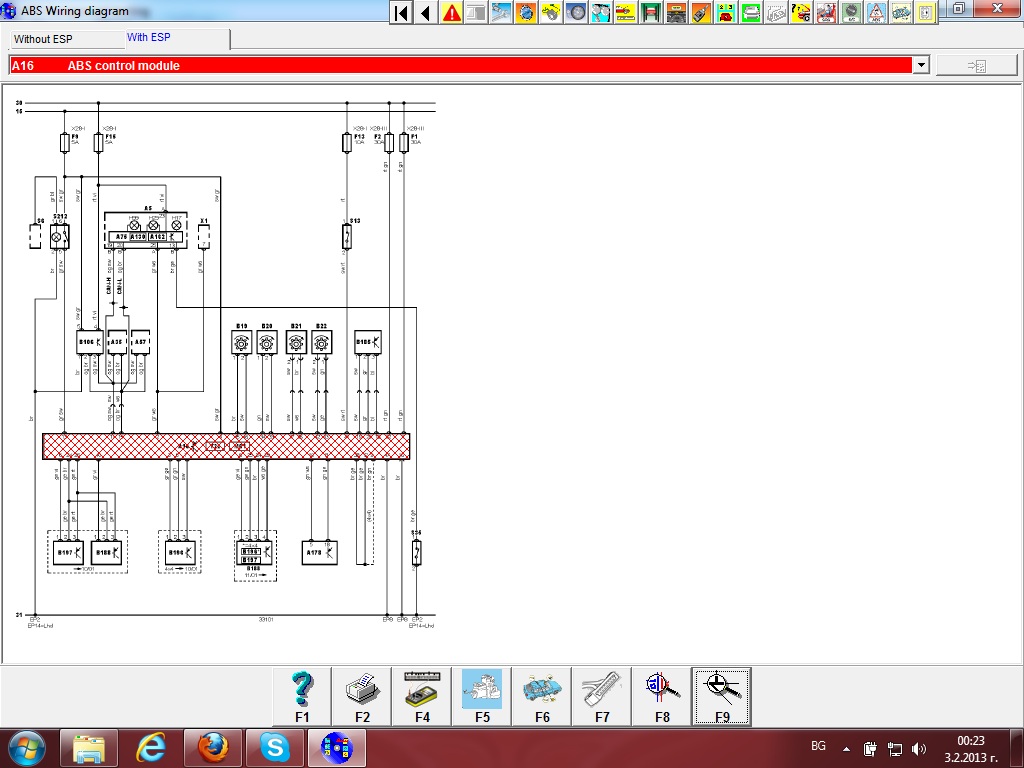

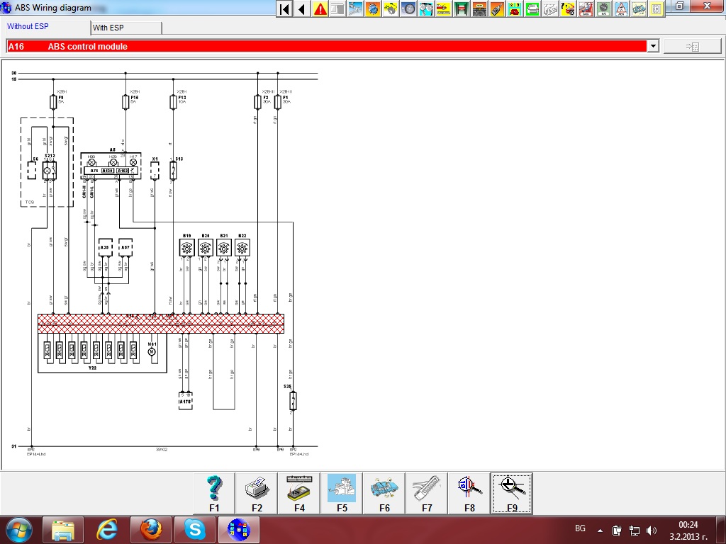

bmwww написа:Само не мога да разбера защо трябва да се смени инсталацията след като нея вече я има готова само,че вместо с ASR ще работи с ESP.Значи ще трябва АБС помпата да се смени с такава с ЕСП модул и да се върже още един датчик.Това не е ли като да си сложищ задни ел. на кола без такива която си има инсталацията до задните врати т.е. заменяш само механизмите и пускаш от компа ,че вече има задни ел . :mhihi
Пич ти явно си падал на глава като малък 100 пъти ти казах че не е като да смениш крушка на мигача ама ти не та не.
Те ти схема на голф 4 със и без есп.
Така като гледаш откриваш ли разликите?
В момента нямам за МК5 ама няма да е кой знае колко по-различна схемата да знаеш.
Това не ти е голф3 дето всичко е със отделна инсталация и могат да се добавят екстри как ти скимне.
И само за сведение НЯМА заработена инсталация то ако беше така всеки тарикат щеше да купува гола кат пушка колата и да си напазарува от моргата частите и да я направи фул екстри.
