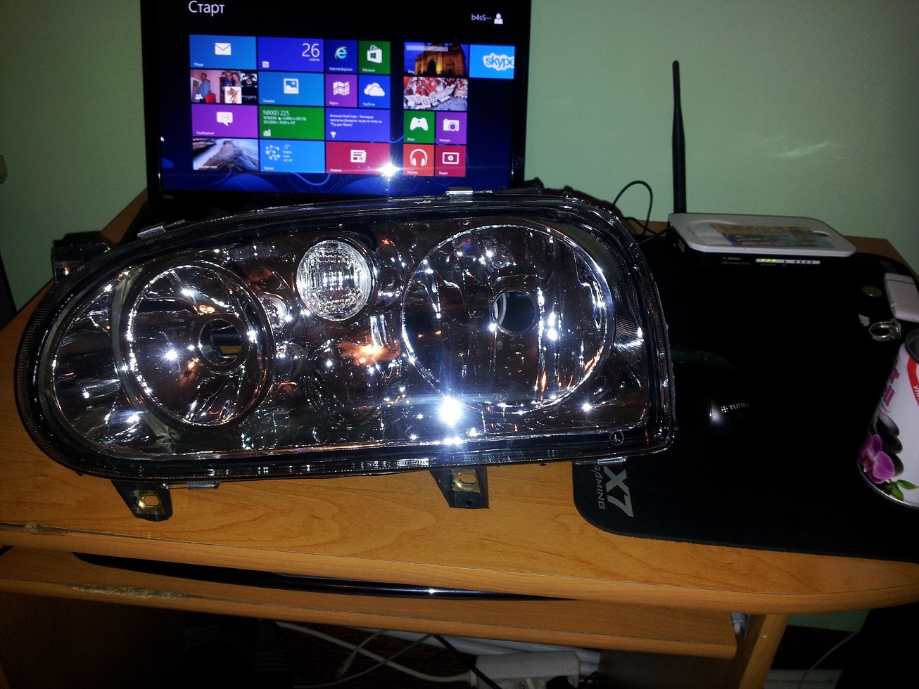

Здравейте колеги, взех си на скоро Кристални фарове (не са оригинални), но така като гледам и оригиналните някой нямат вграден мигач. Въпросът ми е има ли вариант да се направи такова място (вграждане на мигач) в фара, че бях замислил да си правя бронята без нищо само номера, но без мигачи не се връзва :) Очаквам вашите идей и мнения :)Качих и снимка на фаровете ми.

Това ти е мигача

Там е мигача на голф 4 колега ;) на голф 3 там има габарит ,но може да се качи миагач горе стига да се намери същата крушка оранжева и някой да разбира от жиците :mrgreen

Значи на тези фарове на голф 3 там е габарита на кристалните фарове . А на голф 4 е мигача а в мястото дето са дългите има дупка която има габарит както е и на двусекционите фарове на голф 3 габарита в дългите , но тук габарита е там къде на голф 4 е мигача, и мигача съответно е възможно да се махне габарита и да стане на мигач..., но си мислих за друго ако е възможно да се направи дупка в дългите както е на голф 4 зА ГАБАРИТА.. ИНАЧЕ БЕЗ габарити.. Та така , какво мислите?

Няма как да стане дупката там е 10мм за 5 вата габаритна крушка.

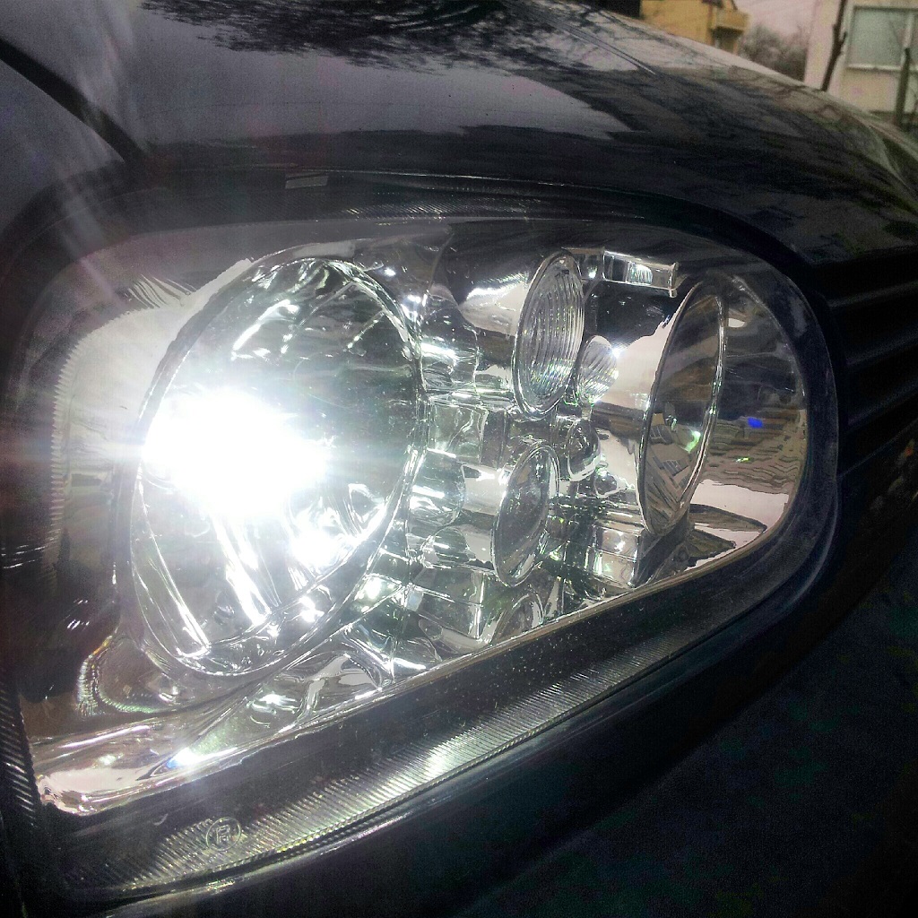

И аз съм си играл с тая манипулация,само че при Ауди.Там при двусекционните фарове габарита е изнесен в отделението за мигачите,а мигача е в бронята.Тъй като не ми се сменяше моята броня,а исках такива фарове,се наложи да монтирам мигача на мястото на габарита.Да,обаче,там мястото беше предвидено за крушка 5W и нормална оранжева крушка 21W не искаше да влезе,не съвпадаше и цокъла.Поразтърсих се и се оказа,че има оранжеви крушки за мигачи с цокъл T15,като на габарит,мощност 21W и с по-малък диаметър на балона:
Купуваш си такива крушки,променяш малко инсталацията и си слагаш мигачите на мястото на габаритите.За самите габарити не мога да те посъветвам,но все ще се намери място и за тях във фара.При мен и габарита и мигача ги събрах в едното отделение на фара,като за да не се бъркат двете светлини си сложих светодиодни габарити:

Не са 5W,a са 21W и хич не са малки/ако се вгледаш в снимката,на която крушките са поставени една под друга ще видиш разликата/.Поне 3 пъти са по-големи от габаритните крушки но са с доста по-малък диаметър от стандартните крушки за мигачи и влизат на мястото на габаритна крушка без проблем.

1 седмица се занимавам със същото упражнение.Обикновенна оранжева крушка от 21W не се побира, ако искаме да ползваме стъкълцето (подпира и неможе да се затвори).Това с което се задоволих беше от тия крушки със същия цокъл като 21 ватовите ,но с по-малкия балон(забравих колко вата се водят :mhihi ) ,а за габарита наредих 4 светодиода в отворите на рефлекторчето.Фаровете са HELLA,незнам колко е разстоянието при репликите и дали имат отвори за вентилация в малкия рефлектор.
Ае успех от мене!!! :love.vwclub
П.п Забравих да добавя ,че се разпробива рефлекторчето на 16мм за да се сместят тия крушки.
