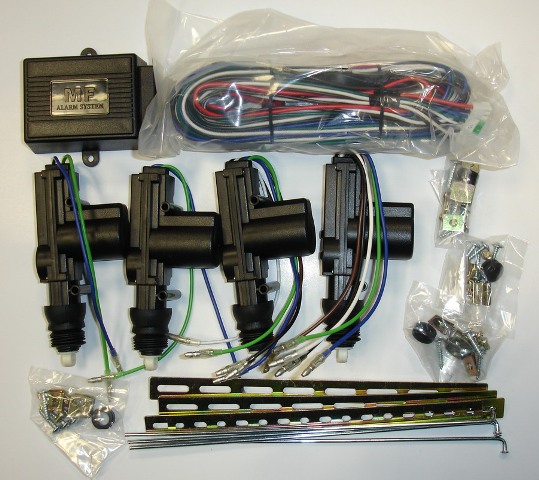

Централното е с 2 управляващи машинки за предните врати, 2 управляеми за задните врати и управляващ модул. Първо свързах цялата система „на сухо” в стаята, за да видя дали всичко работи както трябва. След като всичко беше ОК настъпи екшъна:

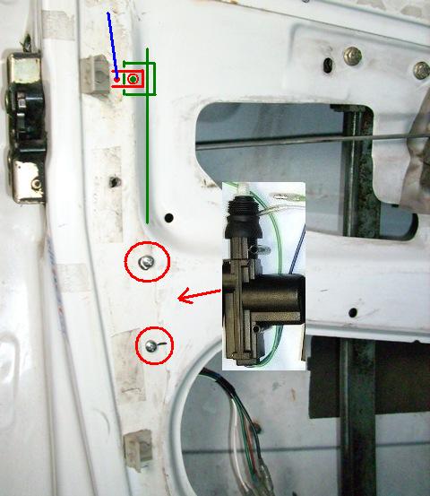

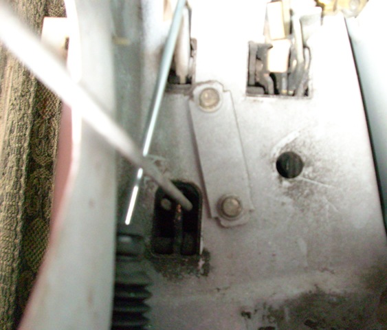

Предните машинки ги поставих по следния начин:
Машинката е от вътрешната страна. Долната дупка си е фабична, горната я пробих с бургия 5мм. В комплекта има спици, които отрязах след отмерване в самата врата. Зелената линия е спицата. От едната страна е хваната с пъпката за машинката, а от дугата със скобичка и винт за свободния отвор на палеца за заключването (зелената точка). Регулирах при заключено положение на палеца на вратата и съответно повдигача на машинката в прибрано до край положение.

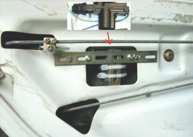

2. Задни врати:
След махането на корите се разкрива тази гледка. Машинката съм закрепил отвътре на фабричния отвор, като предварително отрязах с ножовка скобите и по-късата част сложих за опора, защото машинката „висеше” отдолу. (Няма как – вързал съм я с новата мания на българина която замени сезала – „свинските опашки” :) ) По-голямата част от скобата е хоризонтално, като от ляво пробих допълнително 1 дупка, а от дясно само пристегнах още 1но болтче за да не шава. Спицата съм огънал Г –образно

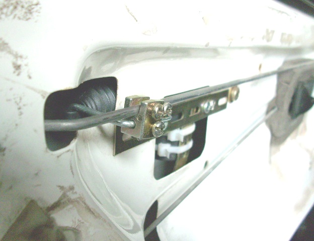

и съм я свързал със скоба за фабричната спица която движи бутончето за отключване и заключване. Ето и от друг ъгъл снимка:
Регулирах по съшия начин като на предната врата: при заключено положение на палеца на вратата и съответно “ухото” на машинката в прибрано до край положение. Ако не иска да заключва съответно се мести малко напред скобата.

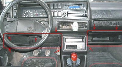

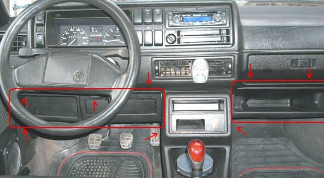

Махнах панелите под волана и под жабката, за да мога да прокарам жиците (дори се наложи и централната конзола леко да дръпна назад) От купето към предните вратите жиците минаха през фабричните отвори, на които има гумени тапи. За задните врати махнах праговете (на щипки са захванати) и панелите, зад които са машинките за коланите – там също има фабрични отвори с гумени тапи.

Ето и още една снимка - вътре в предната врата. Малко я бях позабравил в цифровия фотоапарат...
